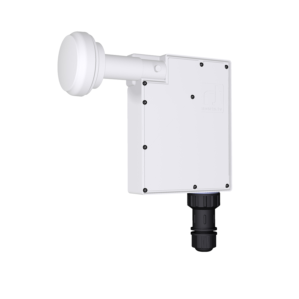

sattv4iedereen Geplaatst: 10 mei 2015 Geplaatst: 10 mei 2015 Natuurlijk is dit niet mogelijk. Het is een hele andere frequentie en ander systeem. Coax moet je doorsturen met coax, daar is het voor gemaakt. Los van de vraag, maar het internet signaal, komt bij mij toe via de coax, en wordt via een modem overgezet naar utp. Ooit ergens een artikel gelezen, dat er een lnb was die werkte met utp, maar ik zie deze nog niet in de handel. Net zoals ik op FB las, dat tv via koperparen nooit goed kan werken, omdat koperparen er niet voor geschikt is, en dat tv signalen enkel goed via coax kan worden verdeeld. Ontvangst van de astra 3 satelliet met een selfsat h50D via de vu zero 4K.cd multiroom pakket met mz 102 en een vu uno 4k dvb-c fbc tuner met ci+ tv met een kaartje( telenet ). Gigablue bijgekomen voor sat en kabel.Informatie die ik geef, gaat over de Belgische situatie, tenzij anders vermeld|
Sprietje Geplaatst: 10 mei 2015 Geplaatst: 10 mei 2015 sattv4iedereen schrijft:"Ooit ergens een artikel gelezen, dat er een lnb was die werkte met utp, maar ik zie deze nog niet in de handel"Jawel hoor, gewoon te koop in Duitsland: Inverto IDLI-8CHE20-OOPOE-OSP €309,--Ontvangst van maximaal 8 DVB-S / S2 transponders.Zie: http://www.inverto.tv/products/product.php?section=1&id=264&cat=99
