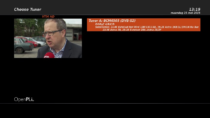

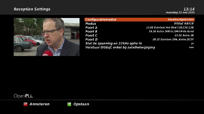

wat staat er bij jou tuner instellingen
zet anders effe foto erbij
Dreambox. 2X 900UHD   4x twin lnb 1x bosat 1.50m .Dreambox 7020hd v2 Dreambox 800 Dreambox 8000  Dreambox 800se
Dreambox 2X 500HD   Sab unix triple    Xsarius Galaxy 4K gigablue trio Gigablue HD Quad Plus  Zgemma H7 Cabel en Sat
vb:zie afbeelding

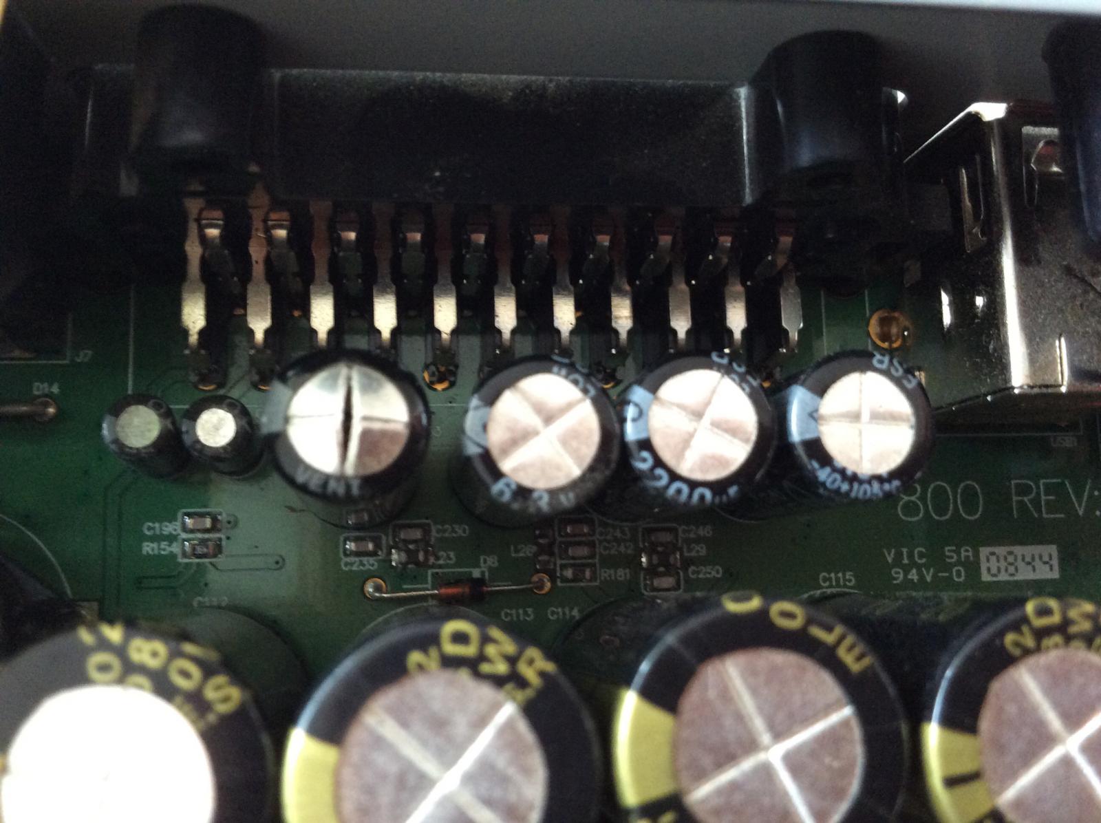

Ik zoek het zelf ondertussen in de technische hardware richting. Zoals gezegd tuner reeds vervangen door nieuwe, echter niet gewenste resultaat. Wat me opvalt is open staande condensator. Mijn technische kennis is echter ontoereikend om te kunnen bepalen of dit idd de oorzaak zou kunnen zijn.post-44326-0-72299200-1432563563_thumb.jpg
die moet zeker al vervangen worden zo tezien

  • Moderator
Zo te zien is dat een uitkoppel condensator bij de scartplug.
Gast Mimisiku
Inderdaad, maar die ontkoppeling werkt op de +12v en dat kan de tuner ook storen als die 12v instort. Ook zou ik de voedingsadapter even nalopen. Als die belast onder de 2A komt is het tuner feest ook afgelopen. Hij stamt uit week 44 van 2008 dus inmiddels 6,5 jaar oud..
In ieder geval die elco vervangen, maar daarmee is mi de storing zeer waarschijnlijk nog niet opgelost.
Heb je de interne tuners als eens onderling verwisseld; het probleem verhuist vast mee.
