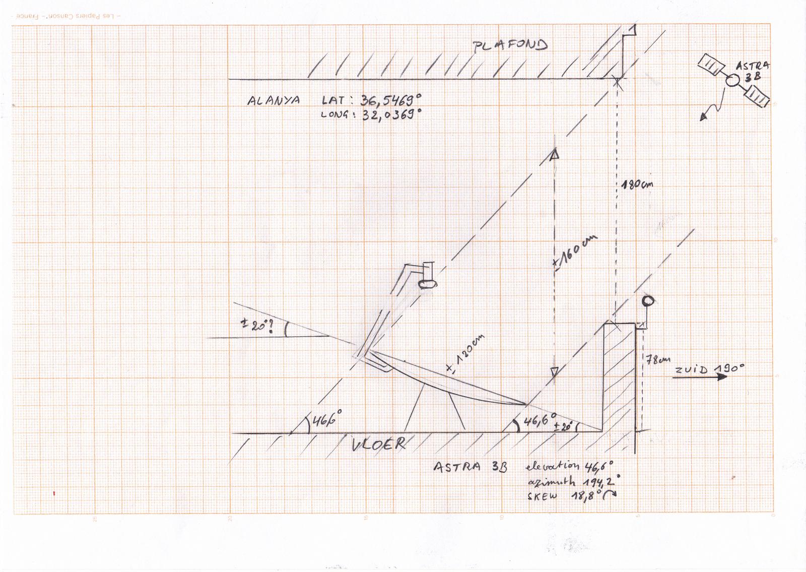

In mijn vakantieverblijf in Alanya, Turkije wil ik voor Astra 3 een offsetschotel plaatsen op mijn balkon, uit het zicht (huisreglement laat niet toe een schotel aan het balkon te bevestigen).  Hierbij in bijlage heb ik een schets gevoegd hoe ik het zou doen.  Gaat dit werken of zie ik iets over het hoofd? De schotel zou ondersteboven op de balkonvloer komen zodat die bijna plat komt te staan.
Een 120 cm schotel zou moeten volstaan want ik heb niet meer vrij zicht naar de satelliet, kennissen hebben een 120 cm schotel op normale manier op hun dak staan en dat werkt perfect.  Het is de bedoeling van de Vlaamse en Nederlands tv-zenders te ontvangen met een abonnement van TVVlaanderen.

Tja, het is een beetje afhankelijk hoe groot de offsethoek van de schotel is.
Ik zie op de tekening dat de elevatie van de signalen 46,6 graden is.
Veel offsetschotels hebben een offset van 26 graden. Laten we daar nu eens van uit gaan.
Als de schotel normaal opgesteld zou zijn, dan moet de schotel 46,6-26= 20,6 graden achterover staan.
Nu ga je de schotel ondersteboven zetten. Je krijgt dan dat de schotel 46,6+ 26= 72,6 graden achterover moet staan. Gemeten vanaf de vloer is dat dus 90-72,6= 17,4 graden.
Tja, en dan hoe verlies ik geen signaal door belemmering van de balustrade of het balkon van de bovenburen. Je kunt natuurlijk zoveel mogelijk alles even op schaal uittekenen maar ik ga er van uit dat de satelliet ook weer niet precies haaks op je balkon staat. Het allermooiste moment om dit te bepalen is tijdens de sun outage als de zon precies achter de satelliet staat. Helaas moet je dan wel wachten tot 8 oktober.

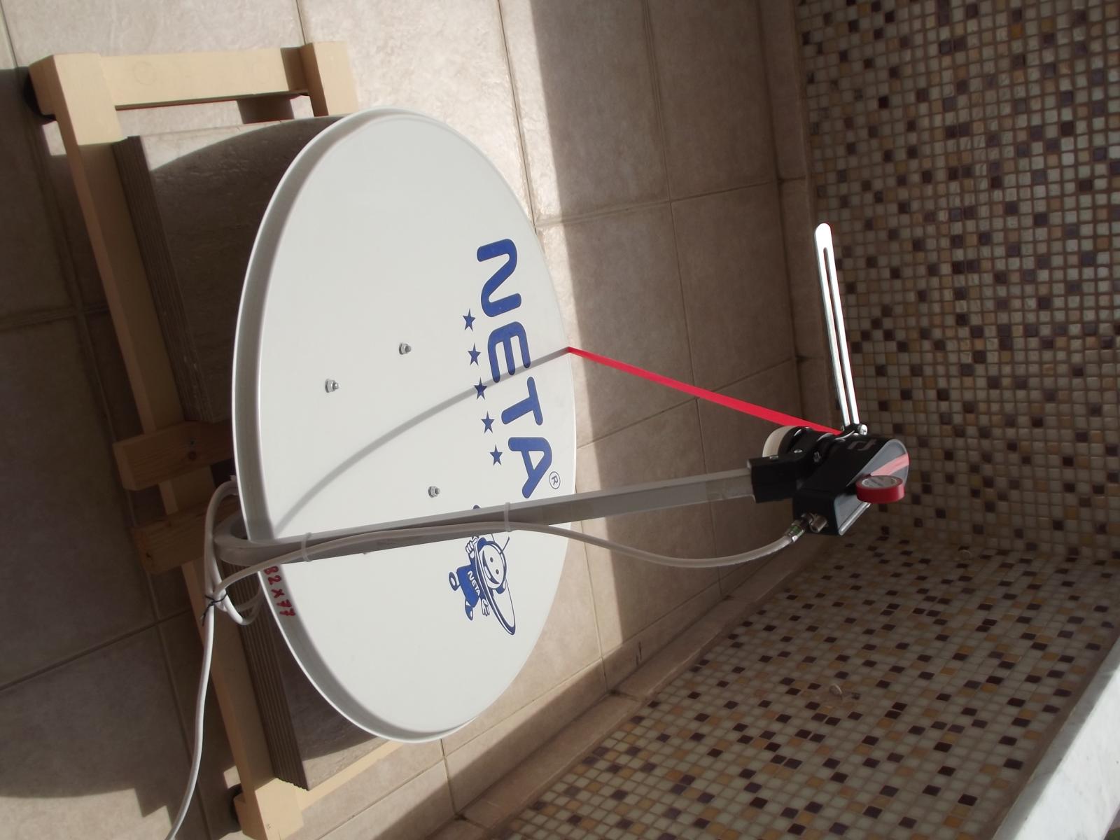

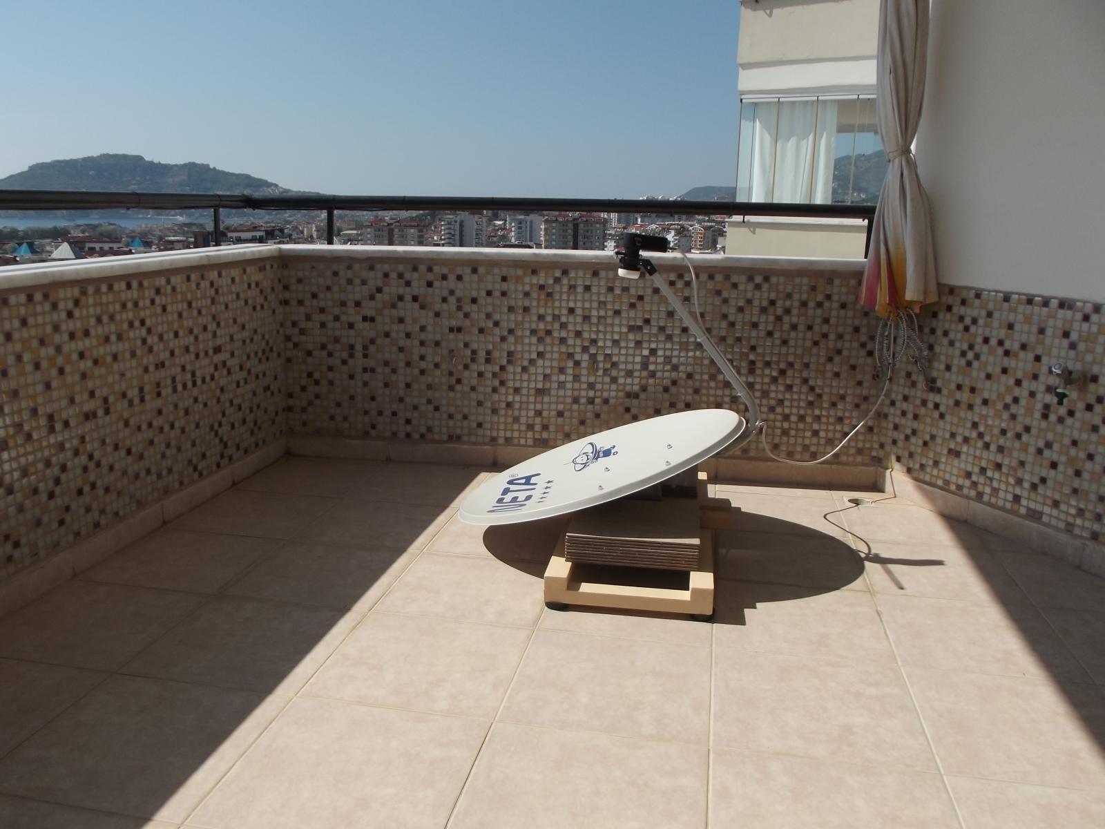

Het is nu reeds enkele maanden dat ik in Alanya Astra23.5 met mijn omgekeerde schotel zonder problemen ontvang (enkele hevige stormbuien niet meegerekend). Ipv een schotel van 120cm heb ik een schotel van 82cm hoog en 77cm breed. Alle TVVL zenders komen perfect door.

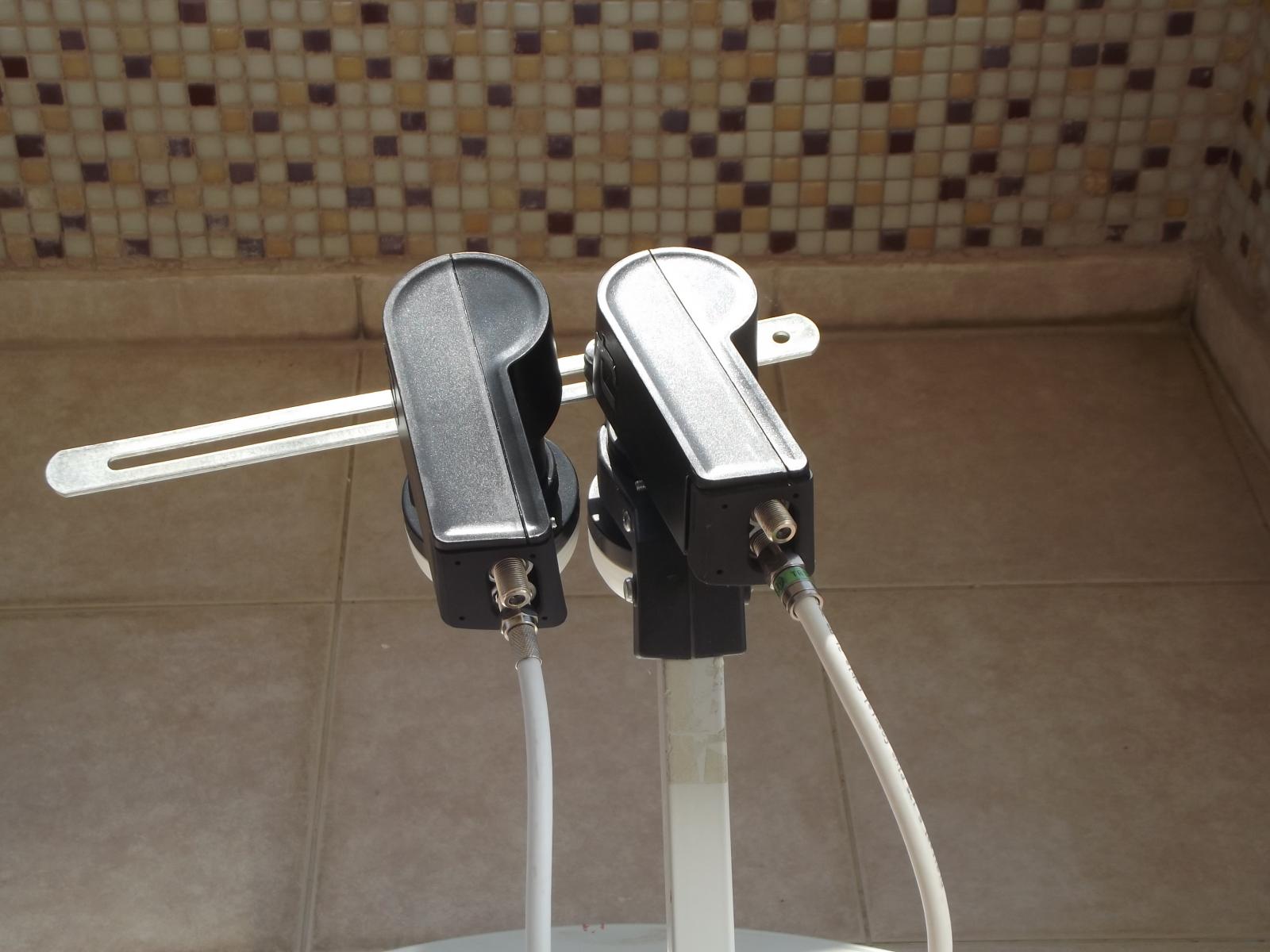

Als het enigszins mogelijk is zou ik willen proberen om ook Astra19.2 te ontvangen, alleen maar voor de Vlaamse radio's (vrt1 en vrt2 op 12722).  Nu heb ik geprobeerd een LNB bij te plaatsen en dat lukt voor BVN en nog een resem andere voor mij onbelangrijke zenders,  echter vrt1, 2, infokanaal (ook op 12722) lukt niet.  Met mijn satellietfinder SF500 krijg ik nochtans evenveel signaal en kwaliteit, maar op tv noppes.Wat zou de reden kunnen zijn? Ik heb de bijkomende lnb al op alle mogelijke standen geprobeerd: resultaat alleen BVN en andere zenders op TV, alleen 12722 niet. zie ook bijgevoegde foto's. Is de schotel misschien toch te klein voor astra 1?

Ik denk het niet want ik ontvang BVN wel degelijk op freq 11185 en op de juiste plaats in de zenderlijst van TVVL.  Trouwens als het al Hotbird zou zijn dan betekent dit dat ik de LNB voor A1 nog dichter tegen de A3 zou moeten zetten en ze staan nu al tegen elkaar.
Ok, was een idee, maar dat kunnen we dus uitsluiten. Kun je met de eerste LNB wel de Astra 1 ontvangen?
