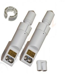

Vorig jaar heb ik de lnb's op mijn schotel vervangen door quad lnb's. Nu wil ik de oude gebruiken voor een schoteltje aan het werkhuis, dan hebben we daar ook tv. Nu liggen de lnb's hier toch maar voor niks, ze kunnen beter nog dienst doen.
Maar nu merkte ik dat de rubbere beschermdopjes weg zijn. Deze sluiten de F-connectors af van de regen.
Heb je die echt nodig? Want ik vind ze niet meer en ik kan ze ook nergens bijkopen denk ik.
De betreffende lnb's zijn Venton Rocket Twin LNB's (zie foto)

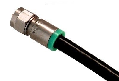

neem waterdichte compressie connectoren.

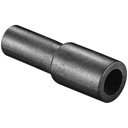

of je kan dit ook gebruiken
Waterdichte tule voor F-Connectors.

Ik gebruik altijd waterdichte tules voor F-connectors.
