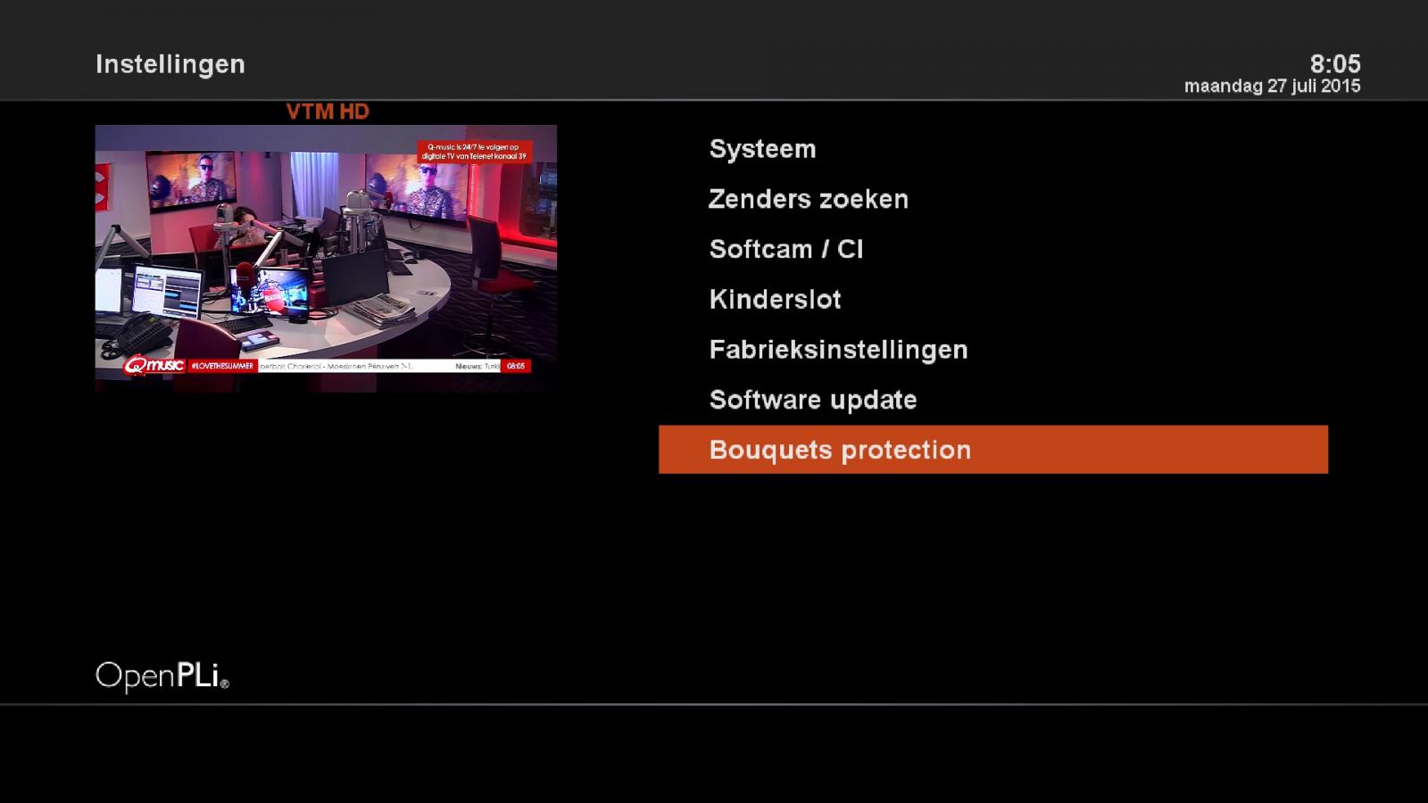

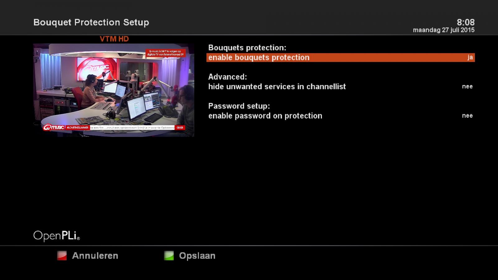

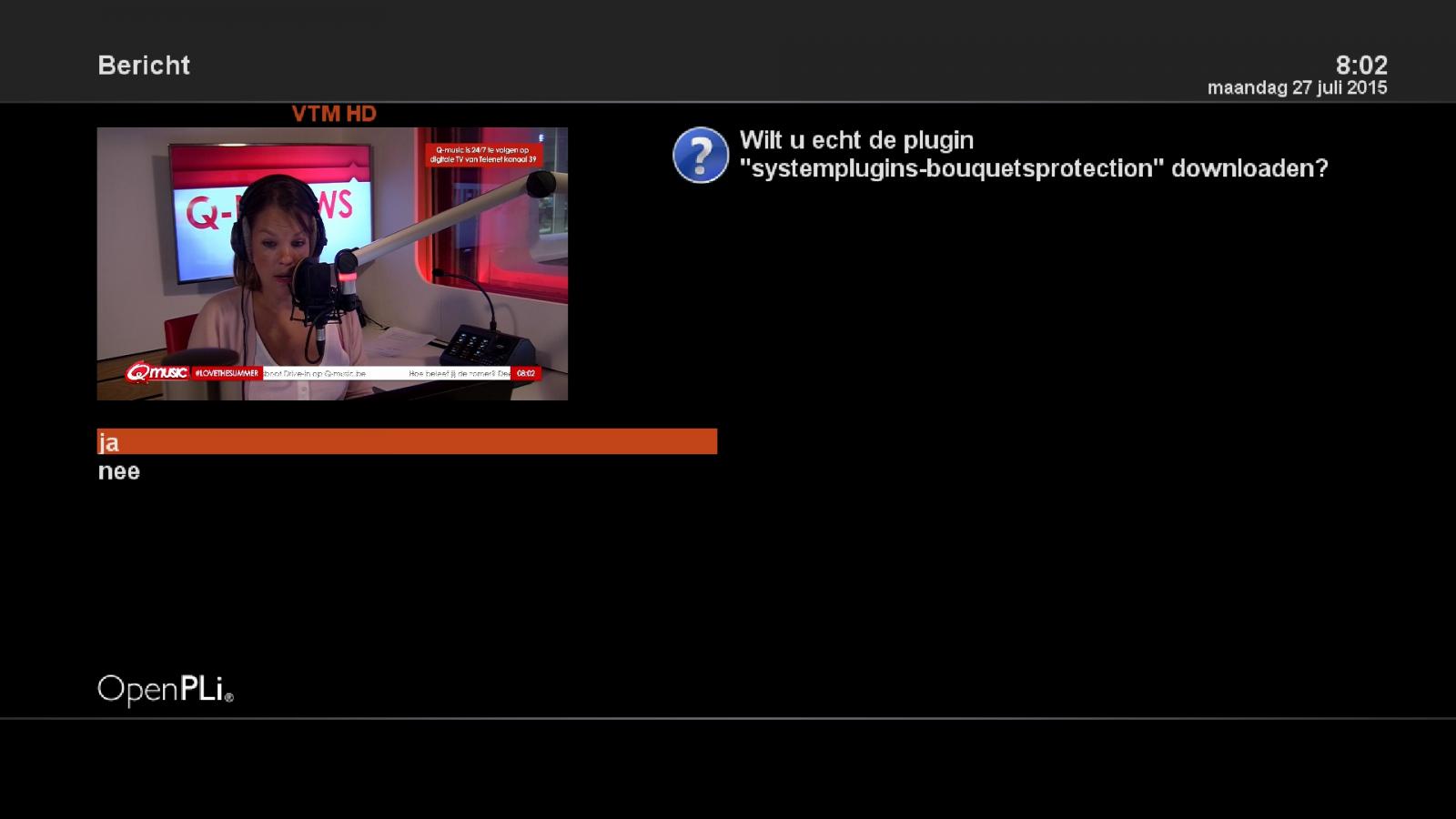

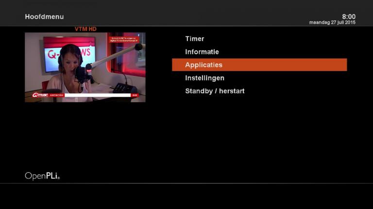

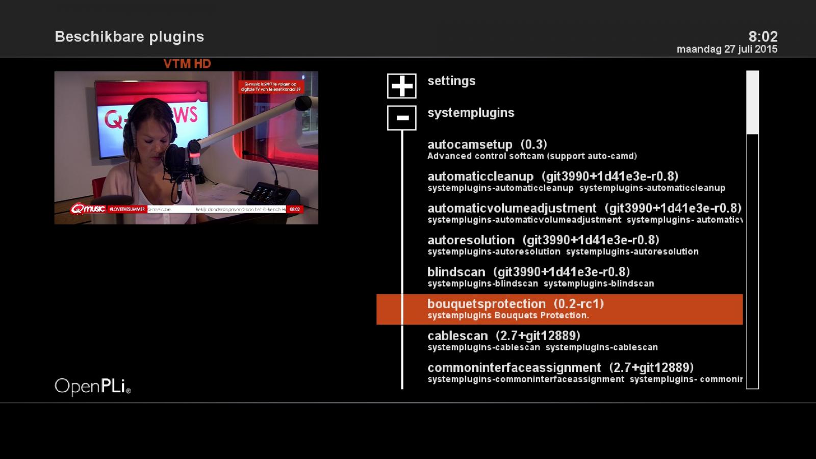

volgens mij moet je het zo instellen bij boeket protection
effe douwnloaden
aangepast door smetje limb.BE
Db. 900UHD 2X.   4x twin lnb 1x bosat 1.50m .Dreambox 7020hd v2 . Dreambox 800 Db 8000 1x.  Db 800se
hopen dat het nu wel lukt he
en de 2é regel kan je misschien ook op ja zetten

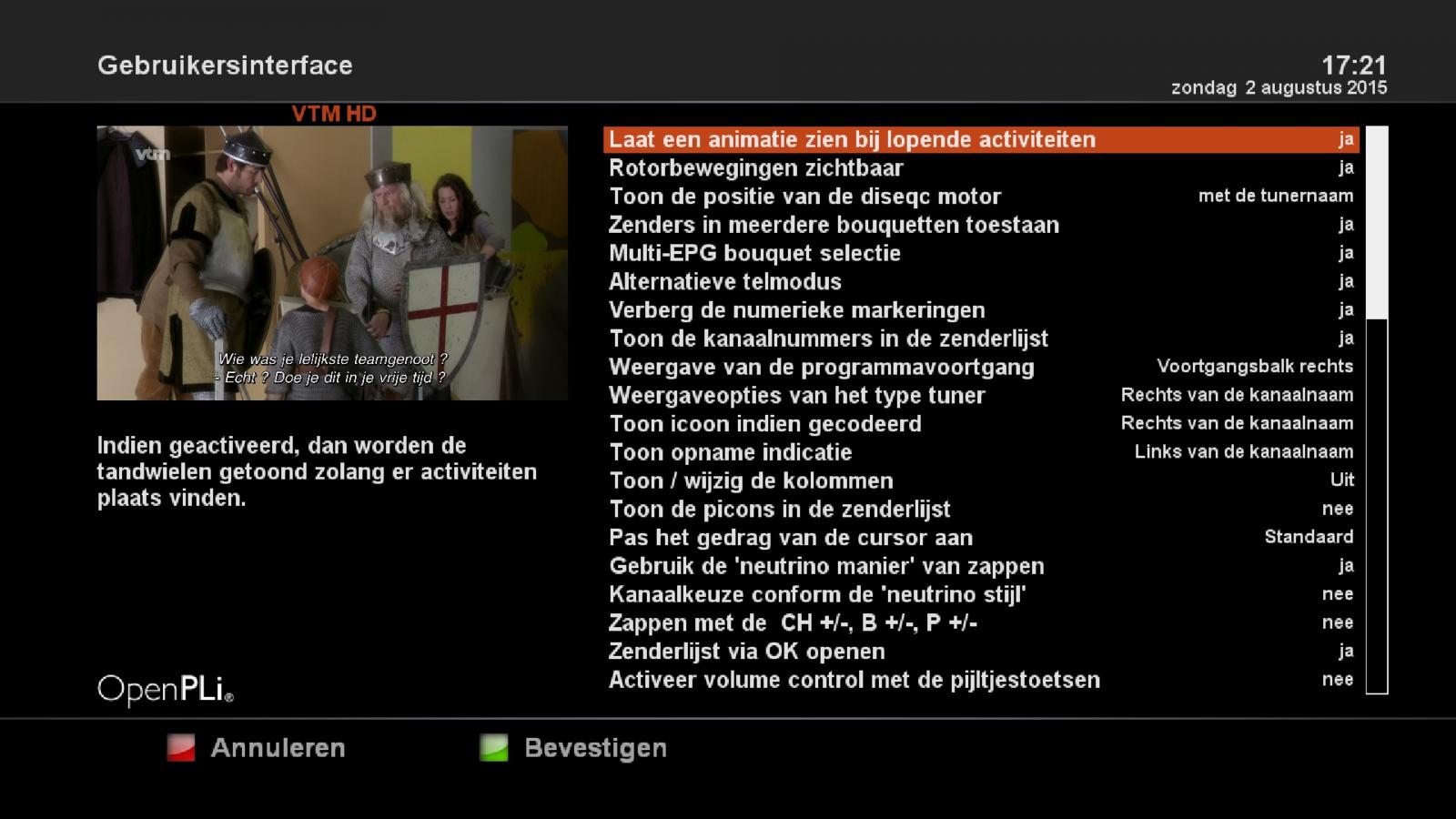

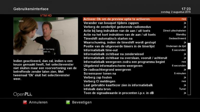

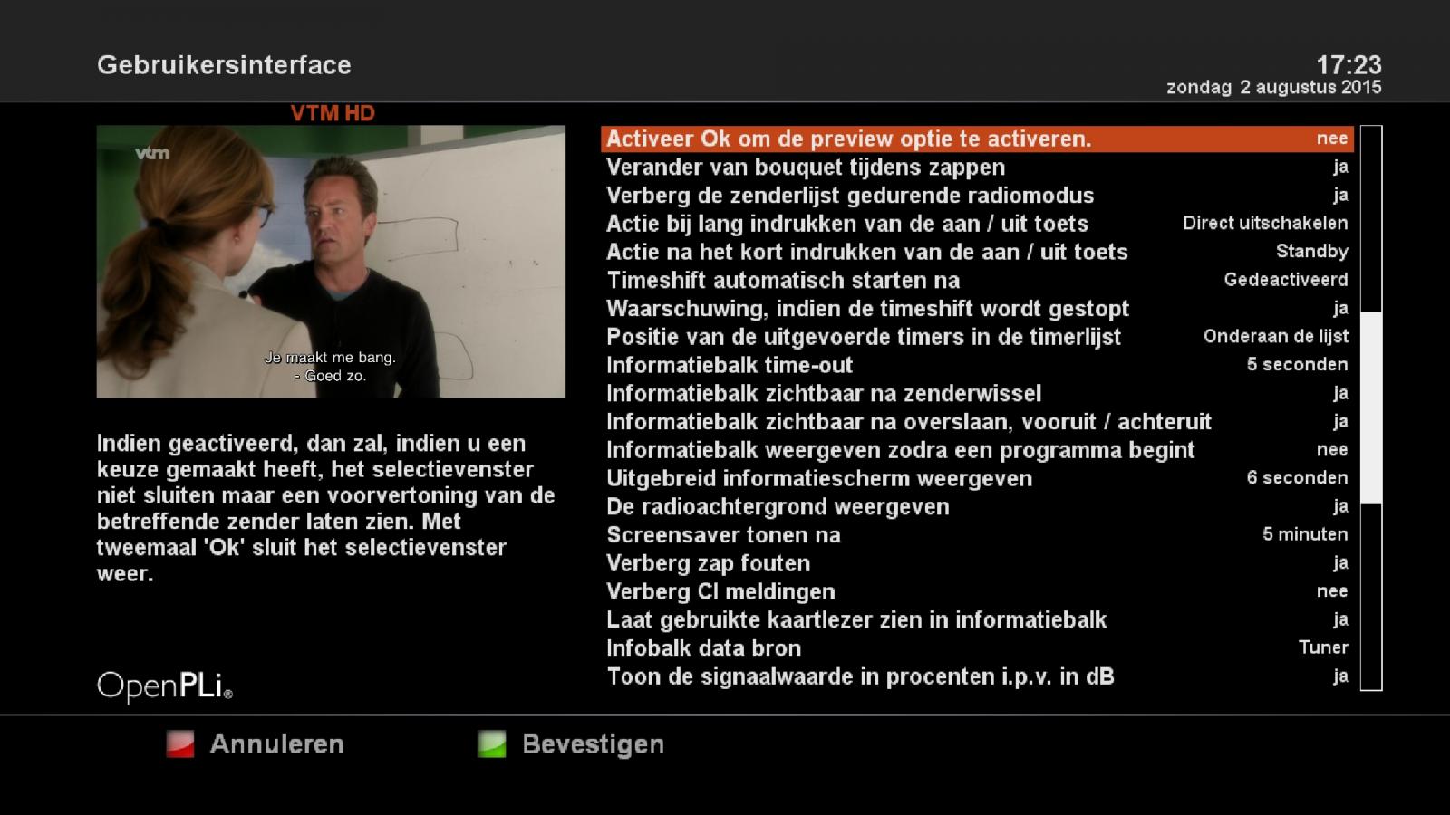

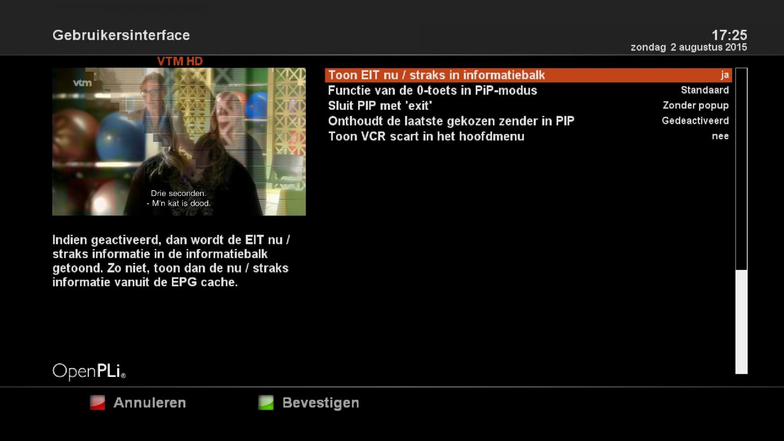

dit zijn mijn instellingen
kijk of de jouw ook zo staan
Als ik op blauw druk in het zenderoverzicht zie ik inderdaad de boeketten maar kan daar vind niets waarmee ik een "fastscan" per boeket zou kunnen doen.
Mijn settings zijn "ongeveer" gelijk.
