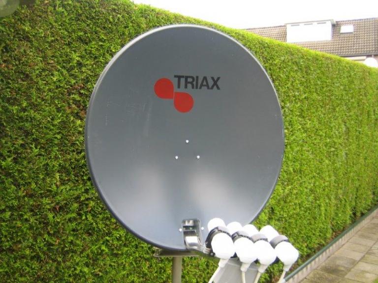

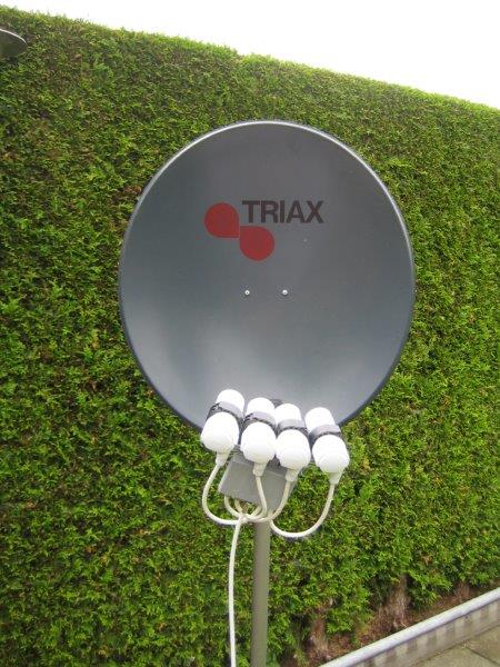

Sprietje Geplaatst: 3 augustus 2015 Geplaatst: 3 augustus 2015 Dan zou ik zelf maar een Triax 88 met multirail aanschaffen met bijv. 4 Inverto Black Ultra's. Dan heb je een prima ontvangst voor relatief weinig geld.

Sprietje Geplaatst: 3 augustus 2015 Geplaatst: 3 augustus 2015 Nou ik weet niet of een schotelzaak een schotel met multirail wil plaatsen. Daar zijn ze meestal niet zo bedreven in.Het voordeel van een eigen schotel is wel dat je geen contract van 2 jaar hebt maar van 1 jaar voor het abonnement.

ebhoorn Geplaatst: 4 augustus 2015 Geplaatst: 4 augustus 2015 Dat zie je verkeerd. Zij plaatsen dan een zgn triple LNB, die ontworpen is om de Astra satellieten te ontvangen en de hotbird vereist een losse LNB die op de juiste positie moet worden geplaatst. Een satshop in Zoetermeer biedt naar eigen zeggen een instalatieservice.

ebhoorn Geplaatst: 4 augustus 2015 Geplaatst: 4 augustus 2015 Wat sprietje bedoelt is dat de meeste installateurs een broertje dood hebben aan rekenen en precies werken. Wellicht is ook onkunde een issue. Zij lijken gericht te zijn op het bevestigen van 1 LNB of behuizing waar alles al goed staat - uitrichten - klaar. Voorzover ik weet zijn er geen quadriple LNB's (dus een behuizing waar 4 LNB's juist gepositioneerd zijn). Een andere overweging als herintreder is wellicht een multytenne gebruiken en deze enigszins te kantelen,. Eenvoudige klus, en tweedehands voor een zacht prijsje in overvloed beschikbaar. Ik weet niet of de versterkingsfactor voldoende is voor de Koreaanse zenders, en met een echte hoosbui heb je slechjt ontvangst. In Haarlem kan je trouwens perfect de UK beam ontvangen met prachtige zenders als de BBC, ITV enzovoorts. "Ask Spriet" of Multytenners....kunnen jullie de Koreanen ontvangen?

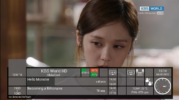

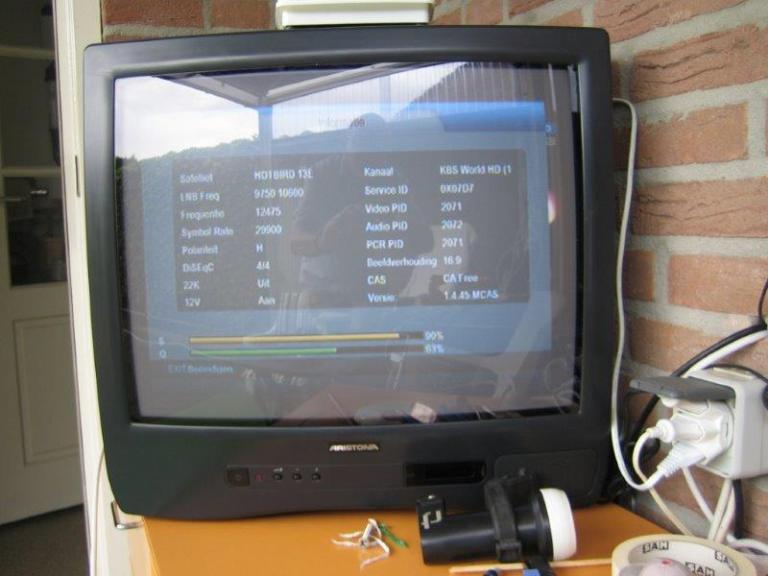

Sprietje Geplaatst: 4 augustus 2015 Geplaatst: 4 augustus 2015 Nee, met de Multytenne is de zender KBS niet ontvangen op de Hotbird. Dat is een HD-zender met transponderspecificaties 12476H, DVB-S2, 8PSK, 29.900, fec 3/4. Daar heb je echt een Triax 88 voor nodig. Ik zou graag willen weten of iemand de zender KBS met een Triax 78 met multirail in Nederland kan ontvangen. Ik denk het niet.
ebhoorn Geplaatst: 4 augustus 2015 Geplaatst: 4 augustus 2015 Met een maxview 70x90 multifocale antenne lukt het in ieder geval wel in Zoetermeer, en goed ook. Wellicht kan op basis hiervan een uitspraak gedaan worden voor een normale offset parabool antenne.
