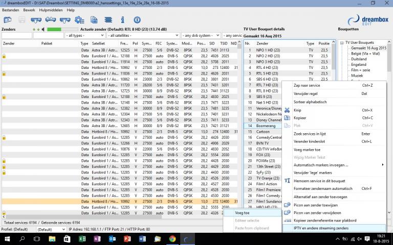

Probeer deze links met dreamboxedit te plakken. Selecteer en kopiëer de 3 links en plak die in de map van geopende zenderlijst. (Past from clipboard)
Streams in dit formaat kan je direct in dreamboxedit plakken; of met een teksteditor (zoals notpad++) plakken in het gewenste boeket.

Ik doe een control C van jouw mail open dan dreamboxedit bouquet streams, past from clipboard,
3 items worden toegevoegd, OK .
Save dreamboxedit en dan Send to dreambox.
De 3 streams staan dan wel in het bouquet streams van de dream maar openen niet.
