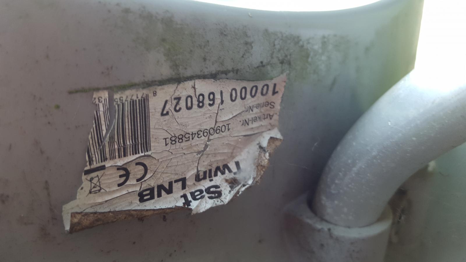

welke schotel afmeting
en welke dubbele kop die erop zit ?

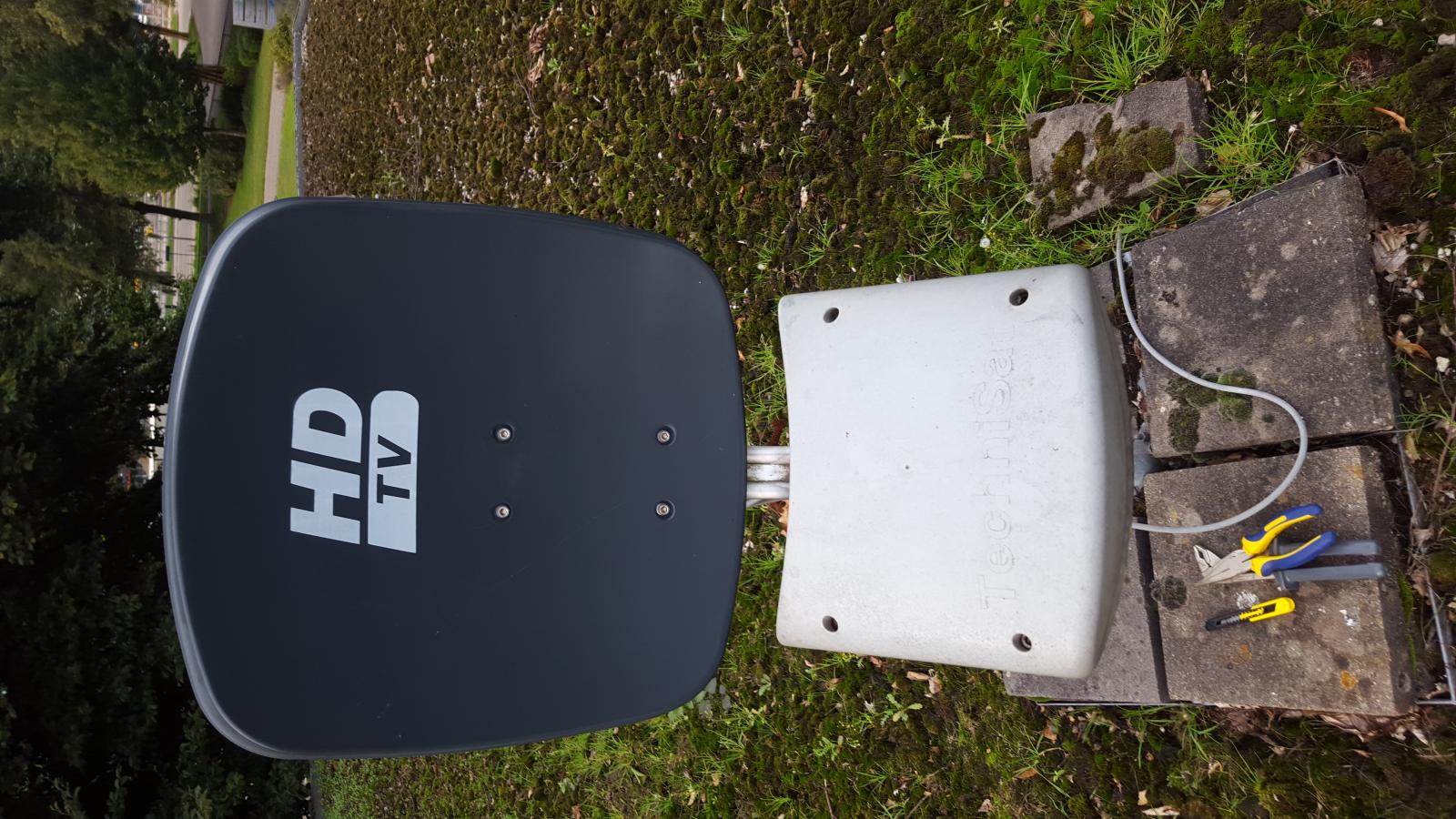

maak eens een foto van die opstelling en ook van de duo lnb met gegevens

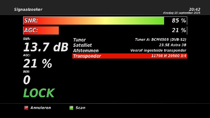

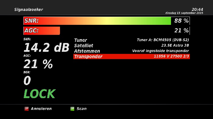

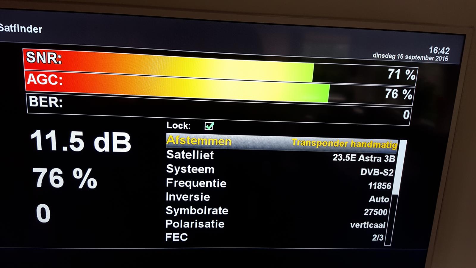

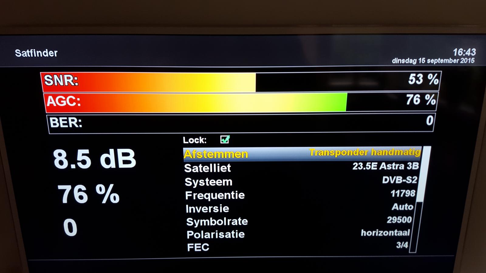

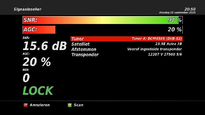

Hierbij de technische gegevens en foto's.
Alles werkt bijna behalve 2 transponders niet (vrije zenders en RTL en fox etc draaien allemaal).

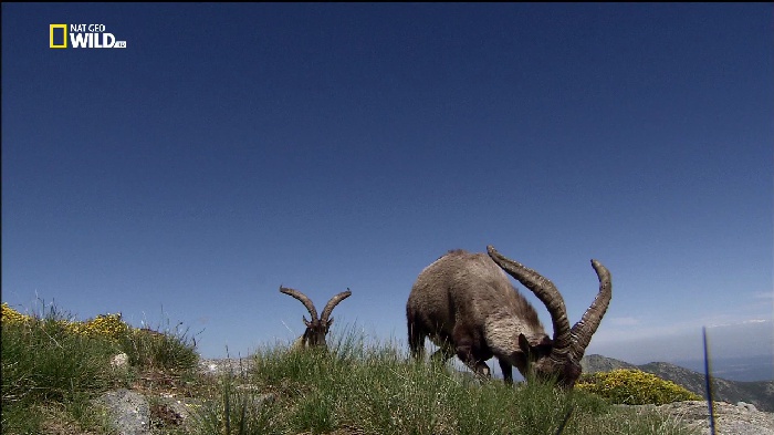

WILD HD zit op transponder 12207 0 DB (0%) SNR 0  niks dus.
E! HD zit op transponder 11798 8,5 DB (76%)SNR 53% Even beeld daarna vastloper.
RTL 4 HD als voorbeeld heeft 11DB (76%) SNR 68% en is perfect beeld.
De coax ligt wel vanaf de LNB 40 meter tot aan de receiver. Astra 1 en 3 gewoon beeld.
Wat kan ik doen om beeld op de ontbrekende transponders te krijgen?
Alvast bedankt.
ik zal in de week ook eens kijken met dezelfde schotel voor test op deze frequentie

ik denk je schotel toch nog beetje anders afstellen
Dreambox 900UHD   4x twin lnb 1x bosat 1.50m .Dreambox 7020hd v2 Dreambox 800 Dreambox 8000  Dreambox 800se
Dreambox 500HD   Sab unix triple    Xsarius Galaxy 4K gigablue trio Gigablue HD Quad Plus  Zgemma H7 Cabel en Sat
is jou schotel 33cm ?
ik had zo de indruk ........
