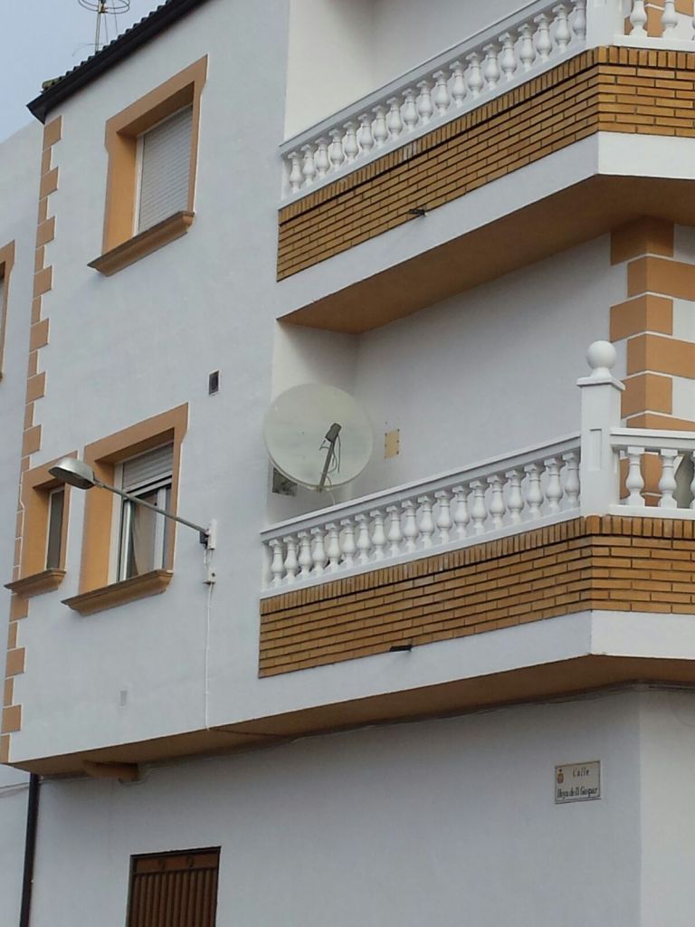

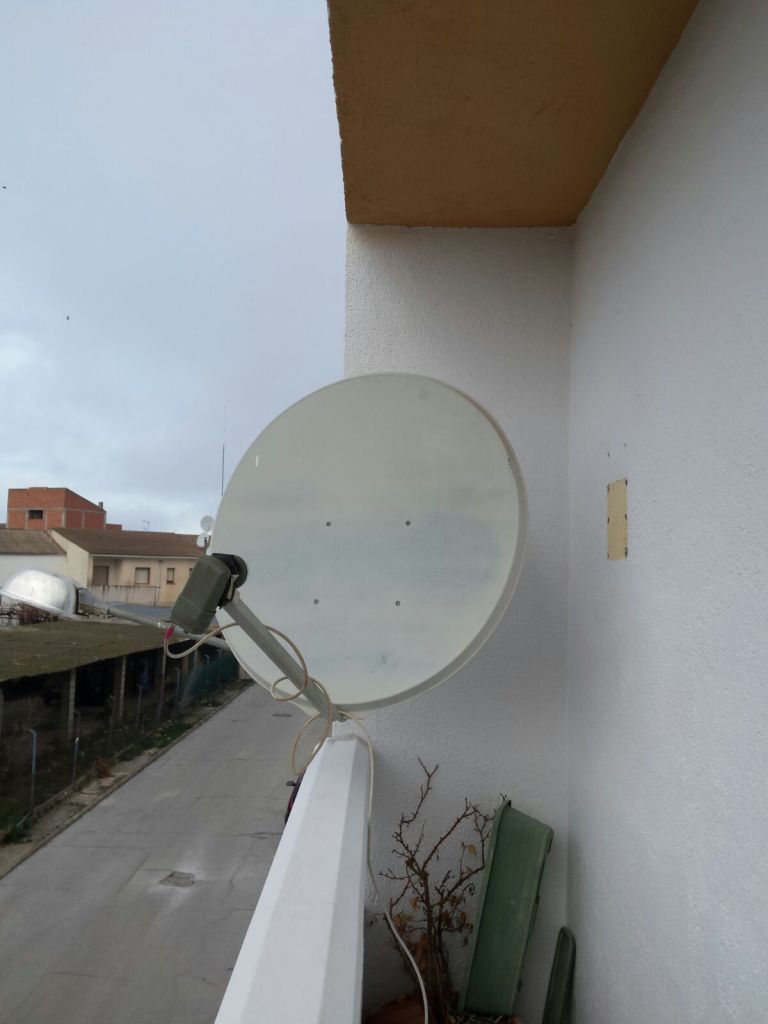

Maak nu eens een nieuwe foto nu hij op de Astra 23,5 gericht staat. Laat daarbij ook de bovenzijde van de schotel zien en het balkon boven je. Hoeveel cm ruimte is er tussen de bovenzijde van de schotel en het plafond?

Nou beste feypozo, ik heb toch niet de indruk dat het balkon boven je een deel van de signalen weg neemt. Ik denk dat je de schotel toch echt eens optimaal moet uitrichten om een beter signaal te krijgen maar dat werkt niet goed als je dit doet met twee personen die naar elkaar moeten roepen of het beter of slechter wordt. Ik adviseer je toch om of de satellietontvanger en een tv-tje bij de schotel te zetten of om er een signaalblieper tussen te zetten. Je hebt per slot van rekening al ontvangst van de Astra 23,5. Het is dus een kwestie van optimaliseren en dat kan ook met een signaalblieper. En denk er aan, het is echt millimeterwerk met het verstellen van de schotel en dan bedoel ik niet op de mast maar op de buitenrand van de schotel.
