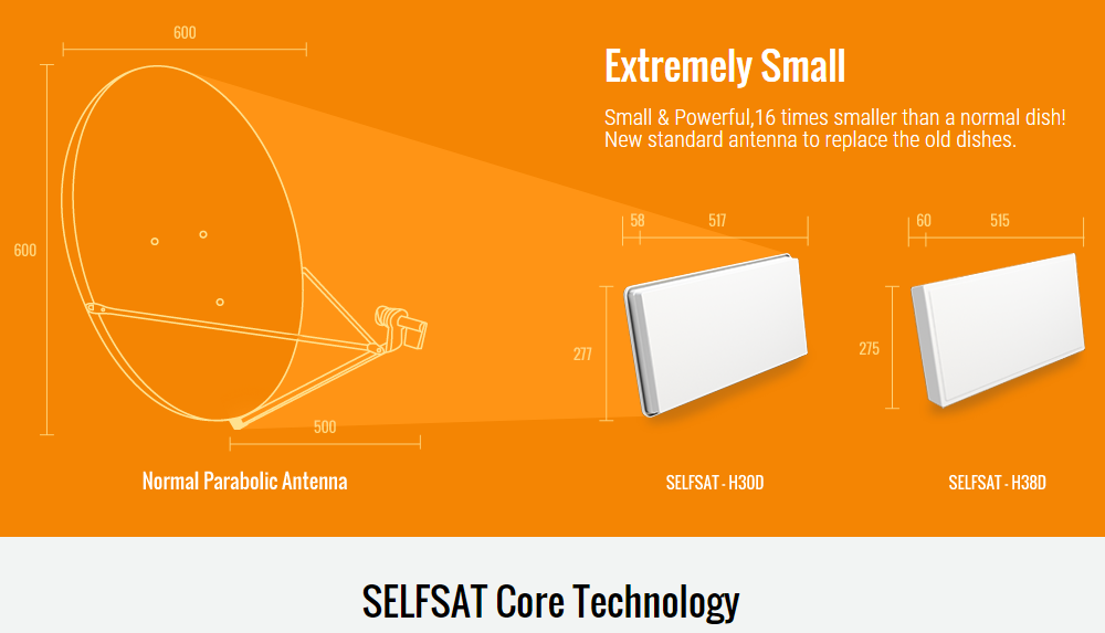

Ze adverteren met:
1) vlakantenne is mooier dan klassieke parabool (dont care: kwestie van smaak!)
2)Geen reflectie verliezen. 95% efficient tov 60 tot hooguit 75% van de parabool
@Sprietje: is het waar, zijn die selfsat vlakschotels efficiënter? Heb ik dan met zo'n selfsat per definitie een betere signaal ontvangst of houden ze ons bewust voor de gek om hun eigen producten oneigenlijk aan te prijzen?
Beste theparasol
Er worden bijna nergens in schotelland zulke opgeblazen verhalen vertelt als over vlakantennes.
Kijk nu eens in de brochure van Selfsat waar op pagina 2 beweert wordt dat een vlakantenne 16 maal kleiner is dan een gewone schotel, zie bijlage.
Vlakantennes zijn redelijk efficient. Gelukkig worden de prestaties van die vlakantennes uitgedrukt in dB gain (versterking)
Een satellietschotel van een fatsoenlijk merk heeft een efficiency van ongeveer 70% zoals bijv. Triax. Ook de geprezen Duitse schotels komen niet hoger dan 71%.
60% zoals wordt beweert, zijn schotels van slechte Chinese makelij die we hier in Nederland bijna niet aantreffen.
Veel schotelfabrikanten geven de versterking op bij 11,7 GHz., het gemiddelde van de hoogste en de laagste te ontvangen frequenties.
Zoals je misschien weet, wordt de versterking van een schotel hoger naar mate de frequentie hoger wordt.
Selfsat blaast zijn versterkingswaarde nog eens op door deze niet te benoemen bij 11,7GHz maar bij 12,7GHz. Tja, dan lijkt het nog wat maar in feite presteren de meeste vlakantennes gelijk aan een schotel van 45 tot 58cm. Maar dan heb je het al over de allergrootste vlakantenne, de H50 van 51,7x 51,4cm. en die zijn echt niet meer zo onzichtbaar als ze beweren.
Bovendien worden de vlakantennes bijna altijd horizontaal afgebeeld maar als je hem afstelt op de Astra 23,5, dan zal die in Nederland toch tussen de 6 en 7 graden gekanteld ingesteld moeten worden. Dan wordt het zicht toch al heel anders.
