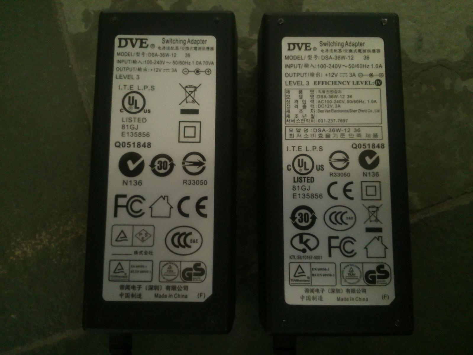

zojuist de spanning gemeten op beide voedingen, terwijl de DM500HD aangesloten is.
Maar natuurlijk eerst alle stof er af geblazen.
De originele voeding geeft 12,14 V in standby en 12.07 V tijdens afspelen.
De voeding van de DM800 geeft 12.07 V in standby en 12.00 V tijdens afspelen.
De voedingen zien er hetzelfde uit. Ik heb ze gefotografeerd, zie eerste bijgevoegde plaatje

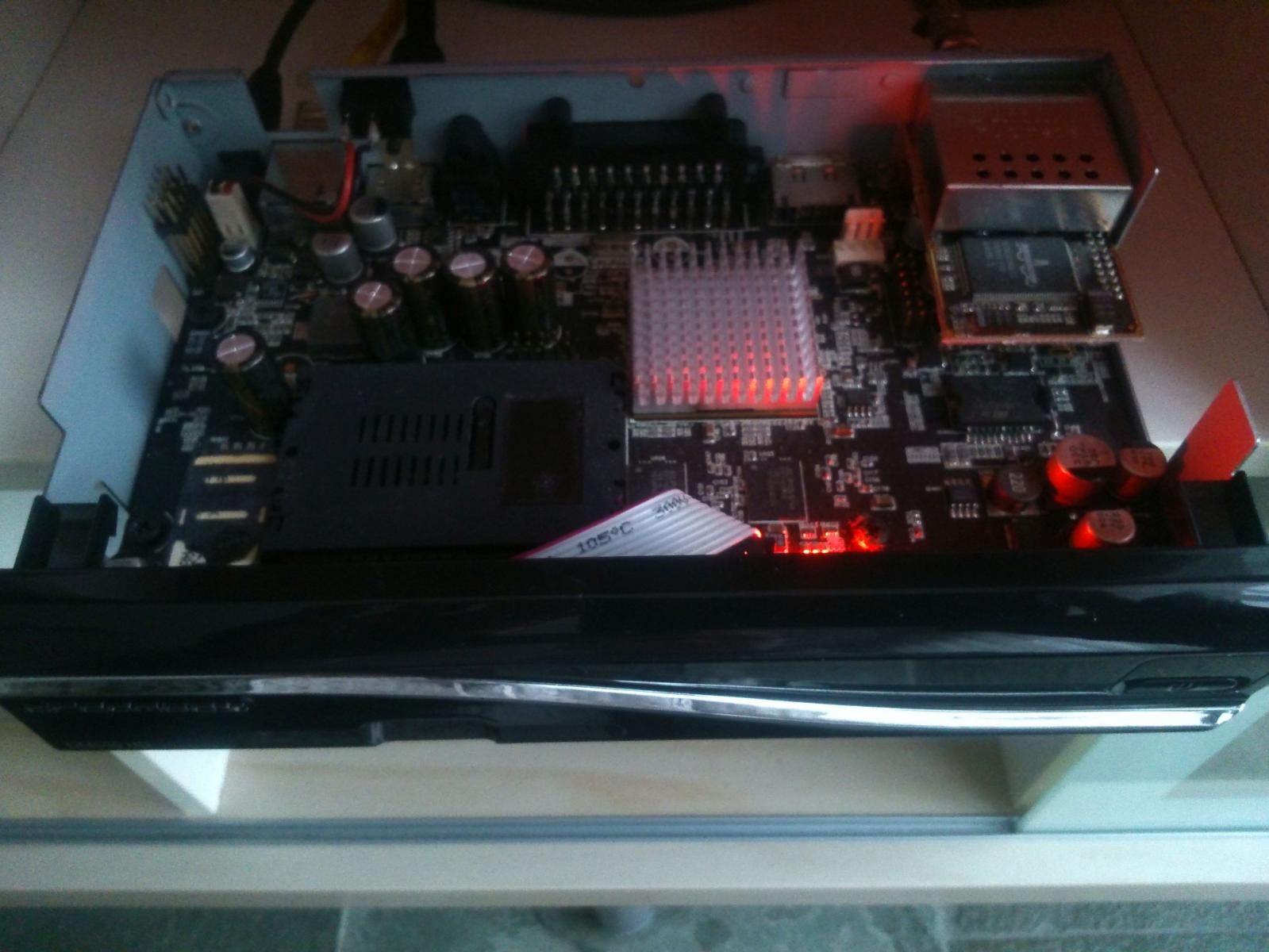

Er branden twee rode lampjes aan de binnenkant. Ze zijn vrij fel. Is dit normaal? (Zie tweede plaatje)

de voedingen zijn al ok ;)
je zegt dat hij blijft spelen zonder deksel !
heb je al eens aan het koelblok gevoeld of die niet te heet word of wat los zit ?

De box is een clone! Dan kun je van alles verwachten....
wat staat er op het simkaartje dat ik daar zie in je ontvanger
