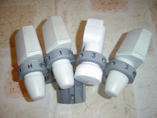

Sprietje, ik wil graag reageren. Ik heb ook vier nlb's zoals bij het miniatuurtje H, 1 en 2, tevens 4/1 switchen deze zijn nu 12 jaar oud. Mijn ontvangst wordt met de dag slechter. Veel storing. Moeten deze vervangen worden. Hoelang gaan deze nlb's en diseqs mee.
Tja, hoe lang gaan lnb's en diseqc's mee? Daar is geen richtlijn voor te geven. Sommige lnb's zijn al (gedeeltelijk) kapot als je ze uit de doos haalt, anderen na enkele maanden, sommigen na een paar jaar en andere weer pas na 10 jaar of meer.
Als de lnb's al 12 jaar oud zijn, lijkt het me niet onverstandig er eens nieuwe op te zetten. De jarenlange vochtinwerking op de electronica in de lnb gaan dan parten spelen.
Met diseqc-switches eigenlijk hetzelfde verhaal. Daarbij kun je zelfs hebben dat als ze nieuw zijn ze op de ene ontvanger wel werken en op de andere niet.
Ach, en een nieuwe lnb kost ook niet zo veel, afhankelijk van het aantal aansluitingen.
Het kan trouwens ook zijn dat er water in de coaxkabel is gelopen waardoor je slechte ontvangst hebt of een schotel die iets vergaan is.
aangepast door Sprietje
Bedankt voor de snelle reactie, ik heb momenteel Alps quarttro koppen, zijn die nog in Nederland te verkrijgen of welke zijn de beste in mijn geval voor 4 satts. Moet ik dan een Inverto quarttro erbij zetten inplaats voor een 4 alps. Want ik weet niet welke kop wat is.
Zie uw miniatuur.
Groetjes.

Allevier de alps-lnb's die tegelijk een verslechtering te zien zouden geven? Defecte LNB's lijkt me niet het eerste waar ik aan zou denken.
Ik denk dan ook eerder aan een schotel(afstellings)probleem, of de kabel(s),
of eventueel de multi-switch (Je schreef immers dat je quatro-LNB's hebt. Of heb je misschien Quad-LNB's?).
Groet,
A33

Hoi, ik heb 4 EVO Quad LMBs gekocht. Voor verdere afstelling ben ik weer het dak opgegaan. Tot mijn verbazing constateerde ik dat
Astra 1(19,2) op de positie van Astra 3 zit. Hotbird zit op positie Astra 1. Wat gaat er weer fout. Of moet ik het zoeken in de Disqecswitch.
Als die LNB's nieuw zijn kan er toch niks mis mee zijn?
TS moet even goed kijken welke LNB op welke poort van de DiSEqC-switch zit en dat de instellingen van de satellieten in de ontvanger ook op dezelfde poorten staan.
En als dat zo is, denk ik dat de schotel niet goed gericht staat.
