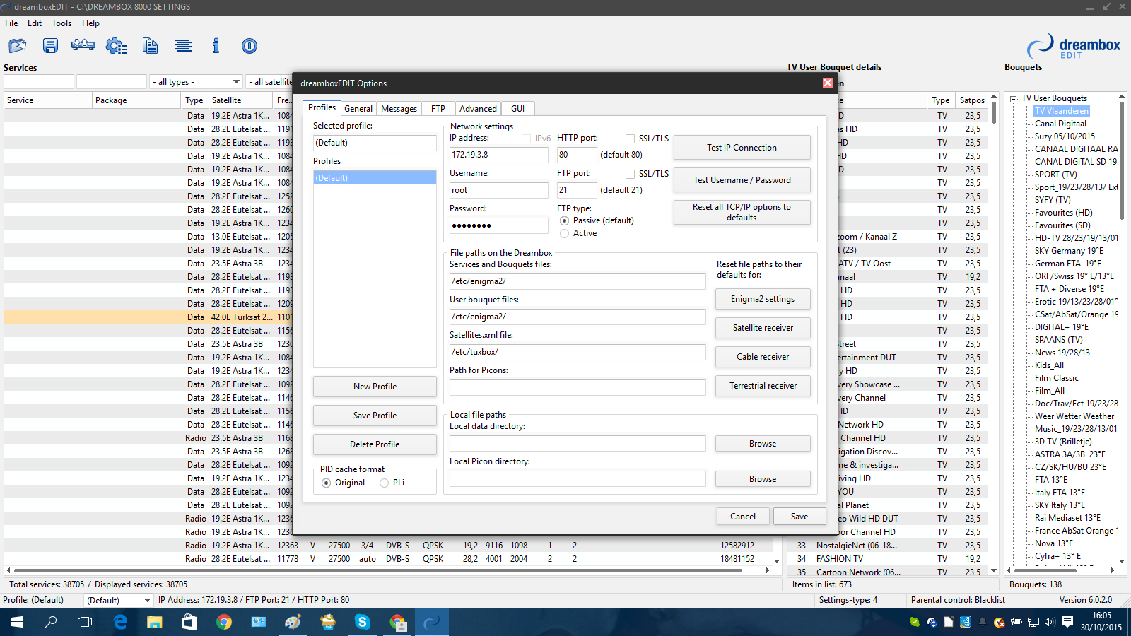

Na ruim neen half jaar weer geprobeerd om een eigen zenderlijst te maken.
Een zenderlijst binnen gehaald, veranderd.
Als ik verbinding maak via netwerk laptop naar ontvanger krijg ik verbinding met webif.
Voer ik dit Ipadres in bij Dreambox krijg ik geen verbinding.
Wat vergeet ik of doe ik verkeerd.

heb je het al eens geprobeert met een nieuwere versie van dream edit
en het ip is juist zeg je
heb je het ook opgeslagen

kijk  eens bij je ip

ps kan je met de dcc tool in je ontvanger ?
paswoord ook goed enz

Versie 6
ip ens ?
klik een keer op de afbeelding
het IP ook goed ingevult enz
vb 192.168.3.5
en dan op test geklikt en dan rechts beneden saven
aangepast door smetje limb.BE
Db. 900UHD 2X.   4x twin lnb 1x bosat 1.50m .Dreambox 7020hd v2 . Dreambox 800 Db 8000 1x.  Db 800se
AL 1029.163/24 geprobeerd.
      1029.163.2.4
OPenweb if geeft boven aan 10.29.1.63

en werkt het nu dan ?
Als ik op openwebif kijk zie ik mijn nieuwe zenderlijst, maar nog geen beeld.
al een herstart gedaan, en achter een keer uitgezet maar geen beeld alleen scherm van wwwplus support.
Er kwam tussen door wel een tv scherm met balk en CC cam  maar geen beeld

Nog een keer geladen, maar op het laatst geeft aan rood x
E/A fehler 105
En programma blijft bezig

Nog een keer een herstart gedaan,en wat kpoppen ingedrukt nu toch beeld.
