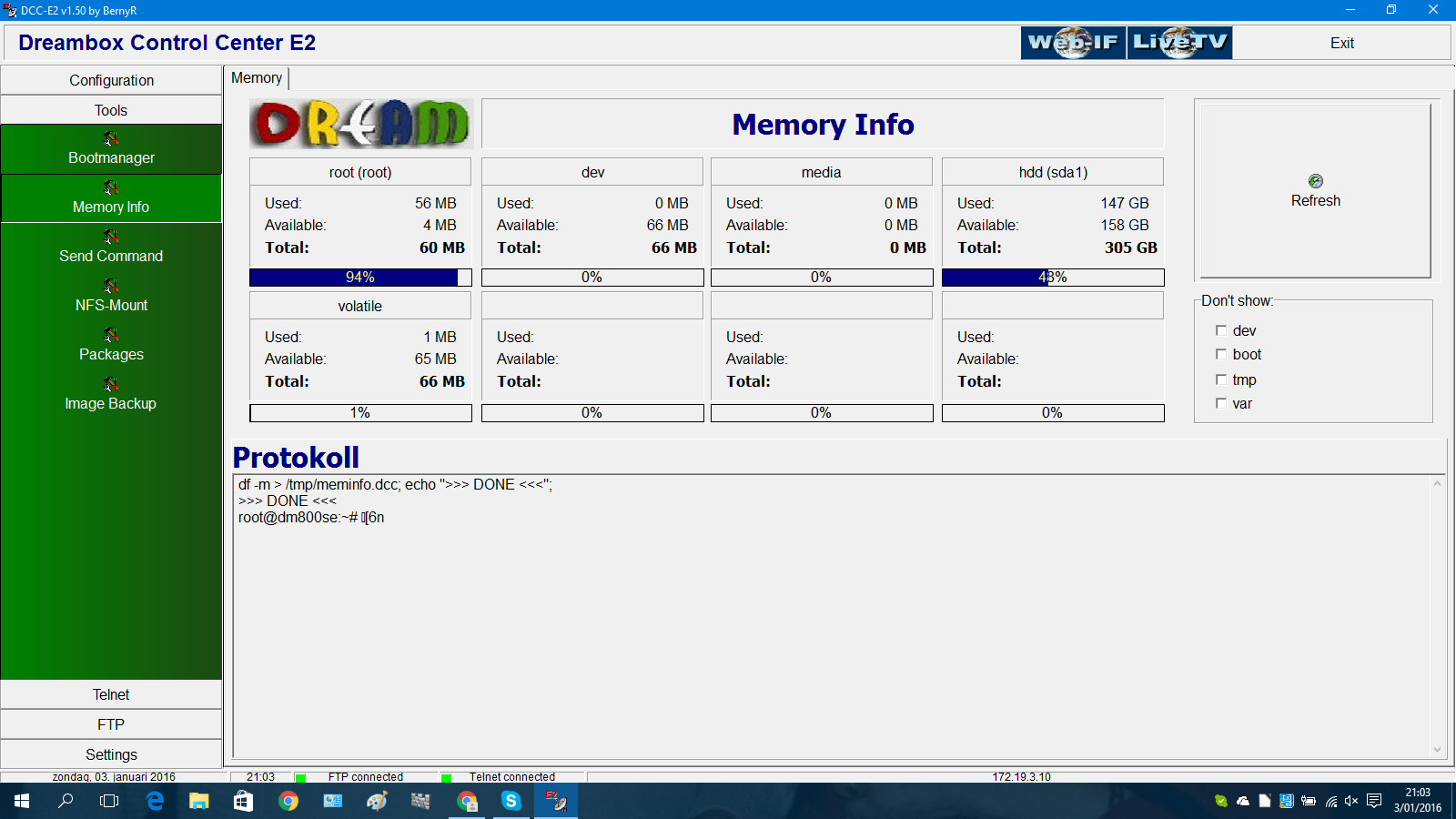

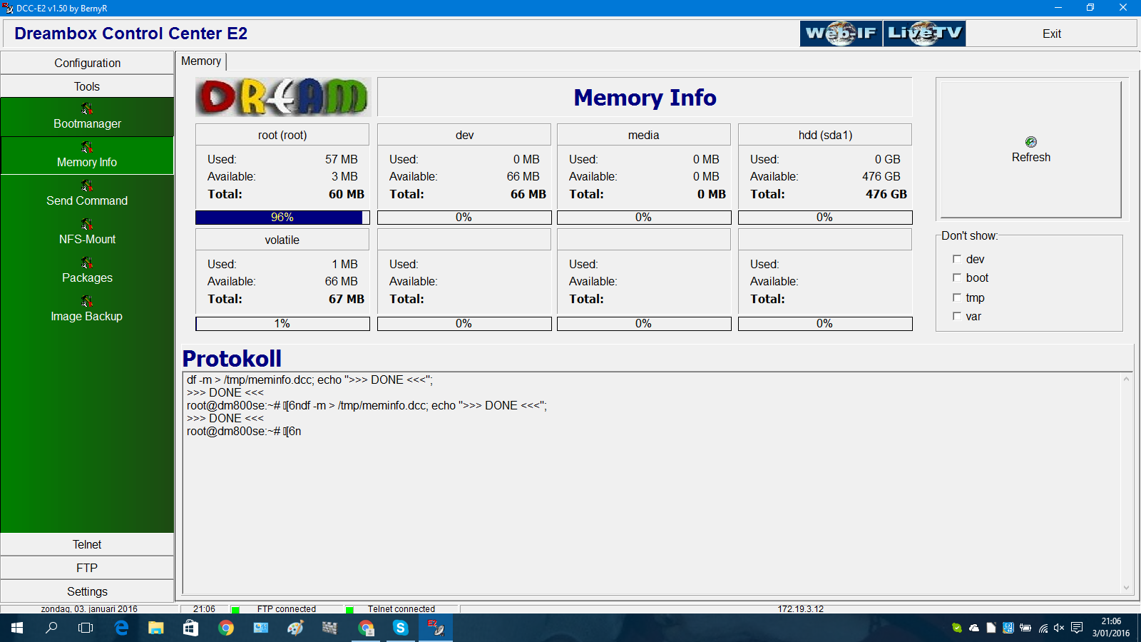

Weet iemand ook om meer flash geheugen vrij te krijgen met deze image?
Ik merk dat die vrij vol zit.

Er zijn allerlei E2 tools (flashexpander, squeezeout-boottool, flodder-boottool, pluginmover, swapmanager, ...)
maar of ze probleemloos op PLi werken kan ik niet zeggen.
Pluginskinmover zou goed werken op PLi. Daarmee verplaats je skins en plugins naar een opslagmedia op de box en creëer je zo meer vrije ruimte.
http://forums.openpli.org/topic/33950-pluginmover/?do=findComment&comment=428831

Op een dm500hd gebruik ik ook pli 4. gaat prima. Alleen niet teveel extras er op zetten (1 of 2). Settings klein houden door het verwijderen van de kanalen die je niet gebruikt. Gebruik tevens epgimport filter anders loopt hij bij het laden van de epg soms vast.
Overstappen naar een andere ontvanger is een goede optie als je meer wilt. Ergens ook een uitleg gevonden hoe je een dm800hd met een flashdrive het ram kunt uitbreiden. Volgens mij stond dat hier ergens op het forum.
Ik zou beginnen met pli en de aangepaste settings, en voorzichtig uitbouwen met de dingen die echt wilt hebben.

je zou een skin kunnen verwijderen en ook de andere talen die je toch niet moet hebben
