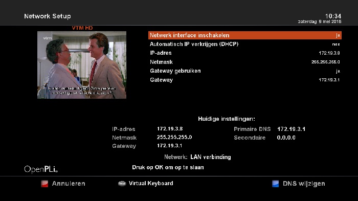

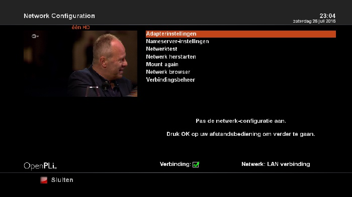

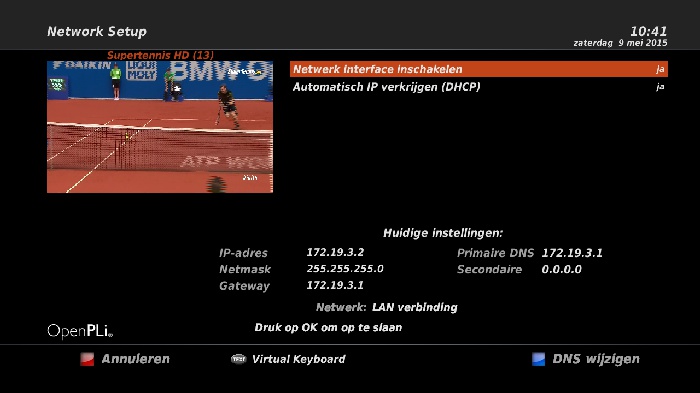

je maakt wel verbinding met dcc en je vu maar hebt geen gegevens in de linker kolom
heb je ook al eens je netwerk van je ontvanger volledig herstart op dhcp en heb je dan nog hetzelfde ip ?
Db. 900UHD 2X.   4x twin lnb 1x bosat 1.50m .Dreambox 7020hd v2 . Dreambox 800 Db 8000 1x.  Db 800se
je kan hem zo instellen eerst op automaat dan dhcp uitzetten en netwerk terug herstarten

volgens bovenstaande uitgevoerd
inderdaad andere IP
deze veranderd in DCC en opnieuw getest, de communicatie tussen pc en Vu  is goed
alleen geen gegevens in linker kolom
