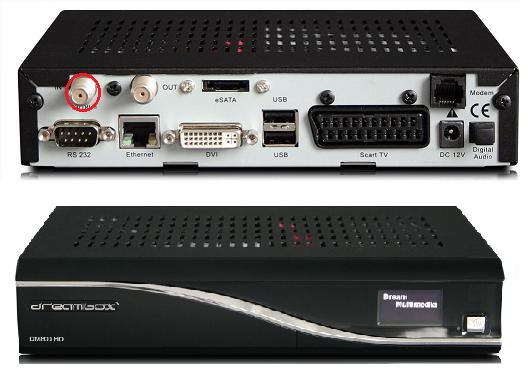

en heb je de coax ook in de juiste tuner gestoken

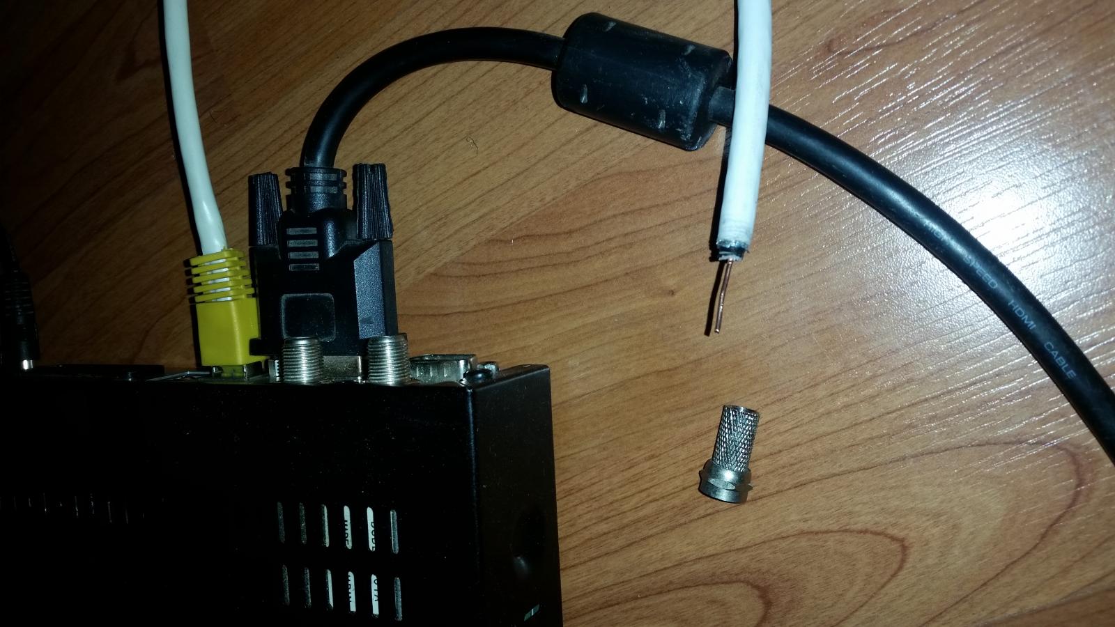

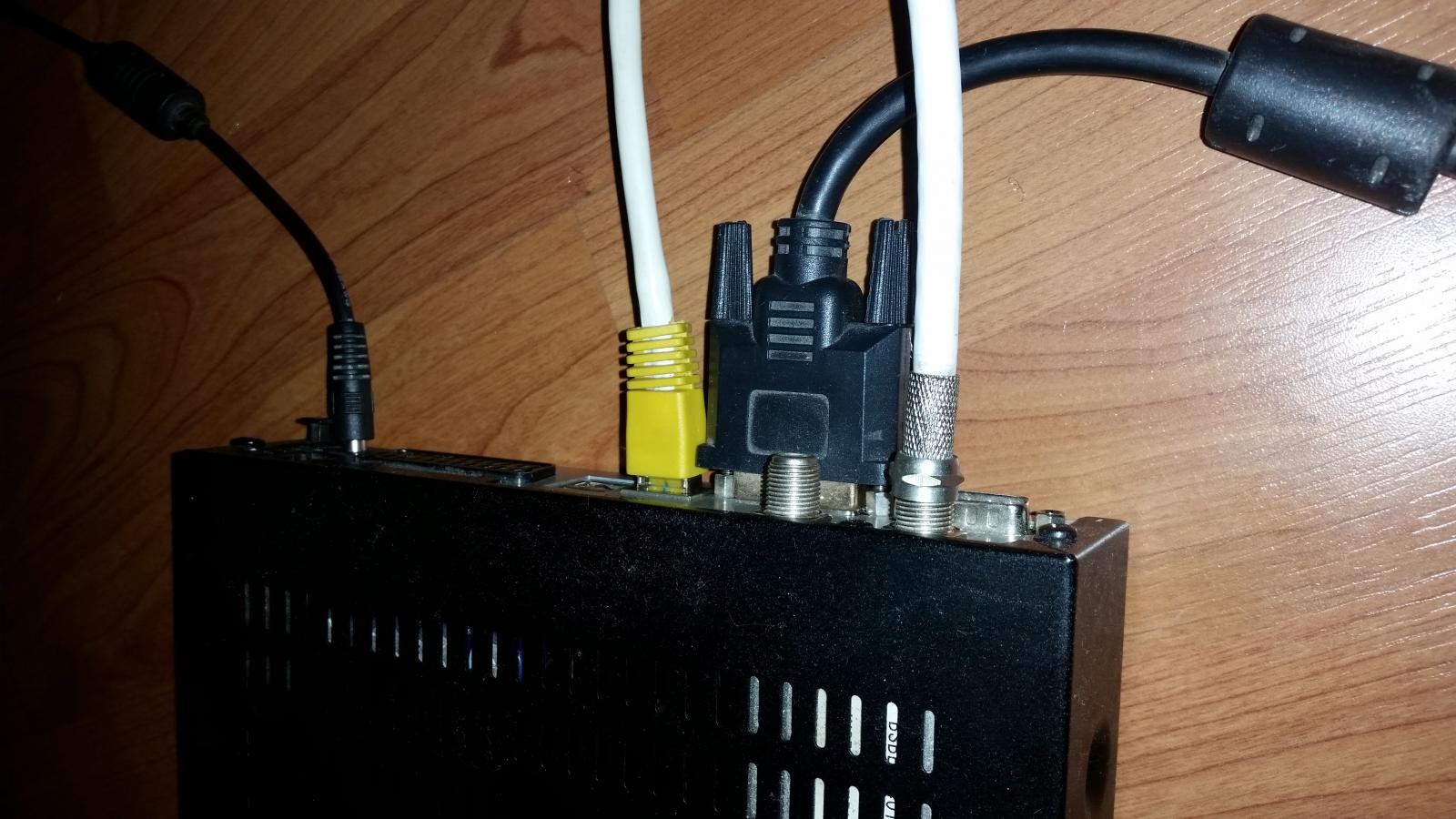

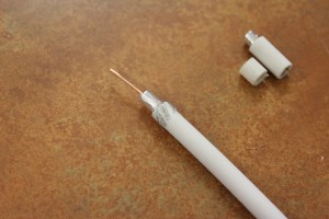

Zo heb ik de F-connectors aangesloten.
Alleen aan de selfsat heb ik de witte buitenkant moeten afhalen. Omdat deze anders niet door het gat naar buiten zou passen. Dat zou geen problemen moeten geven denk ik??

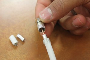

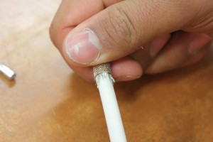

En zo ziet een kabel er uit aan een f-connector:
- Strip de kabel, haal de gevlochten mantel naar achter.
- Laat de folie over de isolator zitten, maar PAS OP VOOR SLUITING!!
snij de isolator van de kern weg
- Plaats de f-connector en draai hem aan tot het stevig vast zit.
- Rechts ziet u een netjes afgemonteerde f-connector aan een coax kabel.

zo mag je de coax al eerst eens maken
Dreambox. 2X 900UHD   4x twin lnb 1x bosat 1.50m .Dreambox 7020hd v2 Dreambox 800 Dreambox 8000  Dreambox 800se
Dreambox 2X 500HD   Sab unix triple    Xsarius Galaxy 4K gigablue trio Gigablue HD Quad Plus  Zgemma H7 Cabel en Sat
Dat was het inderdaad.
Helaas is de kabel nu weer te kort en moet ik morgen wederom een nieuwe kabel aanschaffen.....
Ik had de ongeveer 1,5 meter van de kabel gestript om hem zo door een gaatje bij het balkon naar buiten te krijgen. Zo was ik gelijk dat folietje kwijt.. zonder folie werkt de kabel dus niet....
Bedankt voor je hulp!

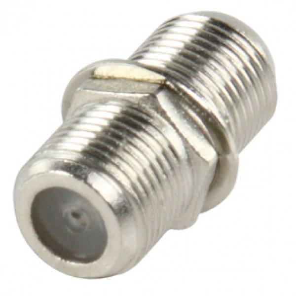

als je binnen een koppel stuk er tussen zet kan geen kwaad
