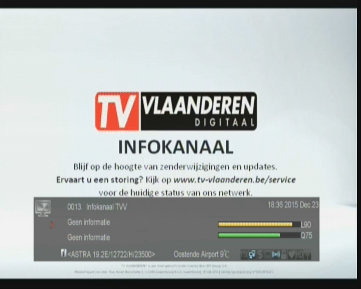

ik heb een cloud ibox dezelfde als een v.u en ik kan alle kanalen van  tvvlaanderen ontvangen alleen
de waalse zenders,rtbf,la deux,rtl niet.
als ik ga kijken bij roter instellingen want mijn schotel draait dan komt daar onderaan in menu,niet gelockt staan.
bij alle andere staat daar,gelockt.
weet iemand de oplossing

ik kan alle kanalen ontvangen op 19,2 alleen de waalse zenders,rtbf,la deux,rtl,niet,daar staat NIET GELOCKT
ok, kan je eens checken of de parameters correct zijn?
12721 H, DVBS2 8PSK 23500 sr 2/3 Fec
mss ligt het daaraan...?
desnoods eens een manuele scan doen op deze transponder...

Deze transponder van TVV is de moeilijkste om goed te ontvangen op Astra 19°E
Ook kan het zijn dat SR niet goed ingesteld staat: namelijk 23500

Alles is correct,heb al is laten scannen, op die positie(12722) maar kan geen kanalen vinden.
snap er niks van,andere ontvanger aangehangen en daar gaan ze op(dreambox)
opgelost,schotel stond niet 100 pr. juist,moet echt juist zijn ,want andere zenders gingen allemaal.
