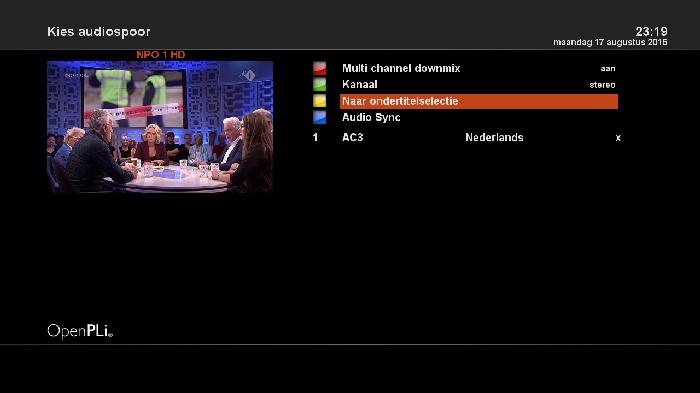

Plots uit het niets na maanden werking: sinds een paar dagen is er geen geluid op sommige zenders. Nu is het NPO1, NPO3, NGO HD, BBC One en nog wel een paar. Zolang het geen vaak bekeKen zender is valt het nog mee. Maar ik ben bang dat het gaat uitbreiden. Het zijn dus altijd dezelfde zenders die uitvallen. Maakt niet uit op welke tuner of satelliet. De Box volledig uitzetten en heropstarten geeft geen oplossing. Maar: op de bewuste zenders die geen geluid geven is er bij het zappen/overschakelen heel kort een flard geluid, dat onmiddelijk wegvalt. Op andere zenders na zappen blijft dan weer geluid. Ook raar : ik heb eens van een zender zonder geluid opgenomen bv NPO1 HD, en bij het weer afspelen is er WEL geluid te horen. Ook een truk: bij een zender zonder geluid , zet je de time-shift aan, en dan geeft die WEL geluid.
Op mijn andere oude ontvanger DM800HD met OpenPLI 4 (JA OpenPLI 4!) heb ik geen problemen met het geluid op de bewuste zenders.

druk eens op de gele toets en dan op de rode toets
en heb je het geluid ook openstaan
zet multy douwmix uit

@smetje Dat had ik al geprobeerd, en helpt niet. Maar probleem is waarschijnlijk nu al zeeeer vlug opgelost.
Foutje in de OpenPLI software ? Ik had al een paar dagen in de Audio Sync (blauw) de vertraging Global in het geluid op max = 1000 ms gezet, omdat bij de IPTV regionale zenders het geluid veel te vroeg voor het beeld komt.
Deze instelling werkt blijkbaar niet goed, en 1000 ms is blijkbaar te veel. Als ik dit een stuk verminder in de "schuiver", komt er na een tijd terug geluid . Ik heb deze instelling (vertraging) maar terug op nul gezet.
Wat dat met die enkele (vaste) zenders zonder geluid te maken heeft / had, en met andere dan weer niet, weet ik niet, maar nu hebben die plots ook weer geluid.
