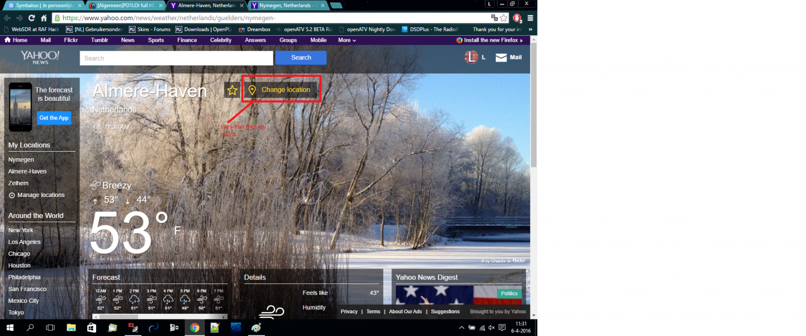

Hier is weer een update van mijn 2 afzonderlijke skins met daarin ook YWeather verwerkt. Om nu je eigen plaats in te vullen moet je even YWeather.py aanpassen. te vinden in /usr/lib/enigma2/python/Components/Converter
Hier het voorbeeld:
from Poll import Poll
import time
import os
# 924938 - Kiev
# 2122265 - Moscow
weather_city = '727151'
time_update = 20
time_update_ms = 30000
In het rood is de plaatsnaam Dat nummer kan je weervinden in het adresbalk van je browser. En dat nummer moet je aanpassen naar jou plaats
voorbeeld: h**p://weather.******.com/netherlands/flevoland/almere-727151/ is voor Almere
h**p://weather.******.com/netherlands/north-holland/amsterdam-727232/ is voor Amsterdam

Ik heb in openatv 5.3 op mijn amiko alien2 de pd1loi-hd-full-hd_1.1b skin in  gezet en ziet er heel mooi uit. Mijn woonplaats nummer ingegeven in Yweather.py maar de gegevens van Kiev blijven in de informatie balk staan. Hoe kan ik er mijn woonplaats gegevens in krijgen??
Yweather.xml even verwijderen in \tmp  (deze wordt automatisch weer aangemaakt), daarna een volledige herstart.
