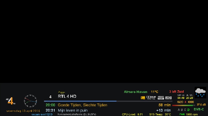

Louis (K), ik heb Yweather.xml verwijdert en een complete opstart gedaan. De .xml file is inderdaad weer opnieuw geinstalleerd maar krijg nog steeds de info van Kiev. Kan het probleem zijn dat ik een sh4 box heb??
Als je het nr van Kiev veranderd in jouw plaats dan moet je linksboven in het ftp programma het nr. vastzetten. En dan rebooten.

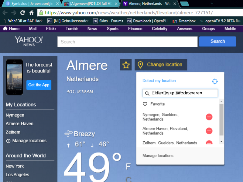

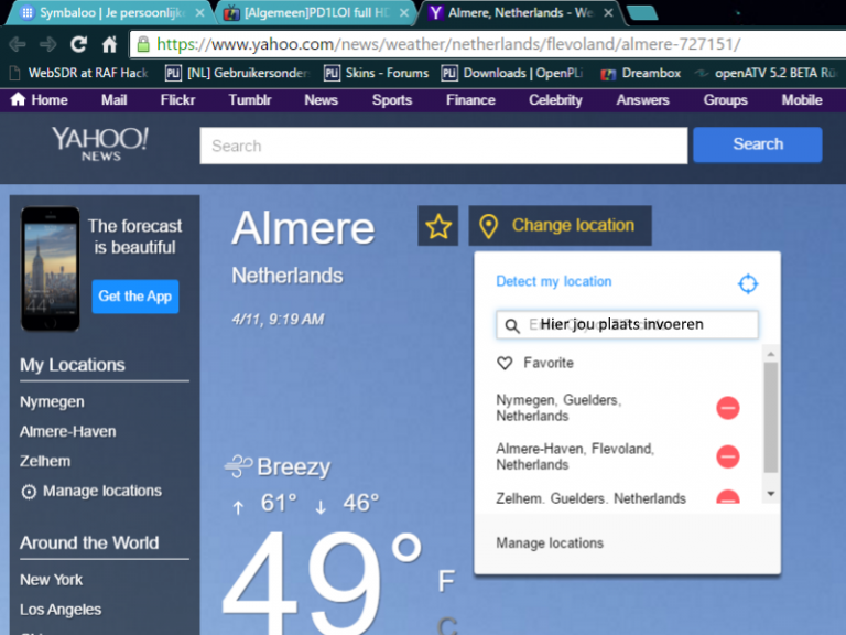

http://weather.yahoo...evoland/almere-727151/ under Type in your hometown and then changed the number at the end of the link.
That number you need to use. Your location.

Die code klopt niet, de code heeft maar 6 cijfers.Wat is je plaatnaam dan stuur ik jou de code.
Of kies een plaats dicht bij jou in de buurt. Of klik op detect my Location.
