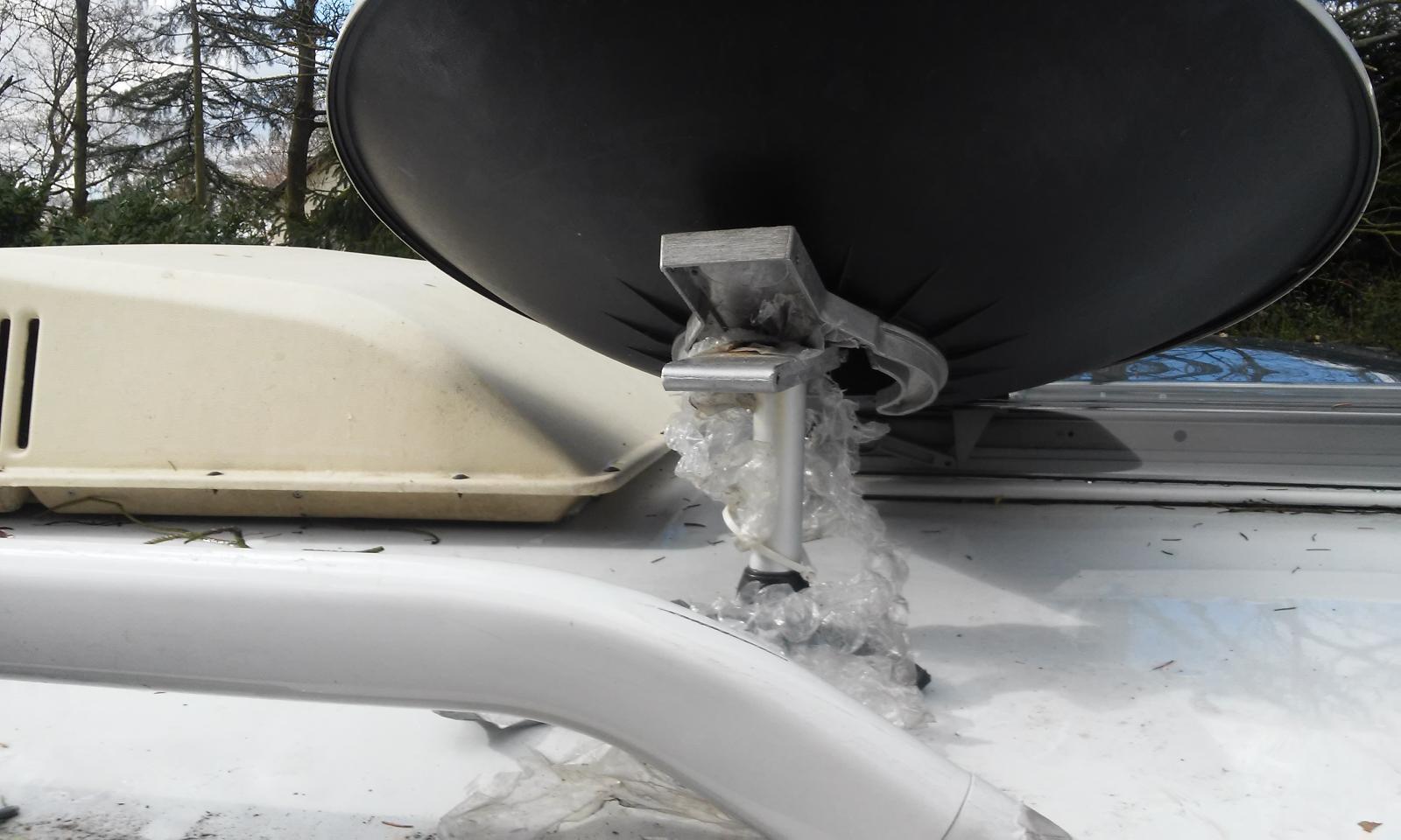

Henkie70 Geplaatst: 2 maart 2016 Geplaatst: 2 maart 2016 Hallo, Heb een camper gekocht die is voorzien van een Travel sat ufo met schuifbuis om op satelliet te richten. Heb de volgende vragen: 1. moet de schotel plat op het dak van de camper blijven (schotel scharniert niet!) 2. heeft iemand een installatie- en gebruikshandleiding Zie ook foto. Alvast dank en groet, Henk

Sprietje Geplaatst: 2 maart 2016 Geplaatst: 2 maart 2016 Ik zie hefboom die de schotel omhoog moet drukken helemaal niet zitten. Ook staat de montageplaat van de schotel scheef t.o.v. de mast. Het lijkt wel of er bout bij het scharnierpunt uit is.
Henkie70 Geplaatst: 2 maart 2016 Auteur Geplaatst: 2 maart 2016 Hallo, Ik weet dat meerdere zenders overgaan en ook nog in HD, maar ik wil voorlopig ff profiteren van de free air zenders. Te gelegener tijd orienteer ik me op andere (niet te dure) oplossingen. Op jouw  foto is de hefboom goed zichtbaar. Ik vermoed dat ie bij mij vast zit, resp. niet om hoog kan. Ik ga daar morgen ff naar kijken. Alvast dank en groet, Henk
Henkie70 Geplaatst: 2 maart 2016 Auteur Geplaatst: 2 maart 2016 Ik weet dat meerdere zenders (en in HD) overgaan maar ik wil voorlopig profiteren van free air zenders. Tzt orienteer ik me op andere niet te dure oplossingen. Op je foto is de hefboom goed zichtbaar. Ik vrees dat ie bij mij vastzit en niet omhoog te schuiven is. Ik ga daar morgen ff naar kijken. Alvast dank en groet, Henk

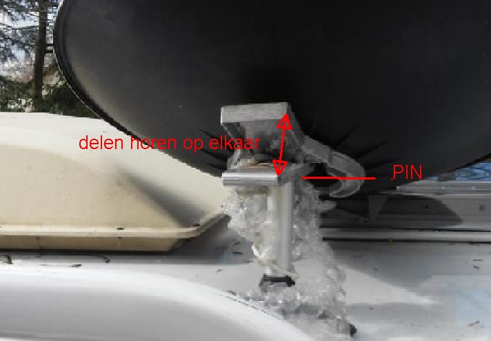

trust Geplaatst: 2 maart 2016 Geplaatst: 2 maart 2016 Er ontbreekt de scharnier pin . Het verschil tussen theorie en praktijk is mijn uitdaging . Octagon SF8008 4K  Edision Primo IP S2 Dr.HD F16  1.8 m ChannelMaster Offset in tuin 53º E - 45º W Jaeger SMR 1224 Usals met 5 Lnb wisselaar 2x Ka - Ku - C band Lin / Circ 1.2 m Echostar Offset aan schuur 53º E  34.5 W  Twoteck Twinrotor met 3 Lnb wisselaar Ku - Ku low - Ka
Moderator ceesv Geplaatst: 2 maart 2016 Moderator Geplaatst: 2 maart 2016 Aan de foto te zien een lange bout met een zelfborgende moer. Gaat niet bestaat niet!           65" 4-K OLED, Vu+ Duo 4K SE BT, Vu+ Solo 4K, Rebox-8500, Rebox-8000, Wavefrontier T-90, Satlook Digital NIT, Megasat HD5 Combo Gebruik je een advertentie blocker? Maak dan een uitzondering voor onze website. Zonder advertentie (inkomsten) kan deze site niet voortbestaan.

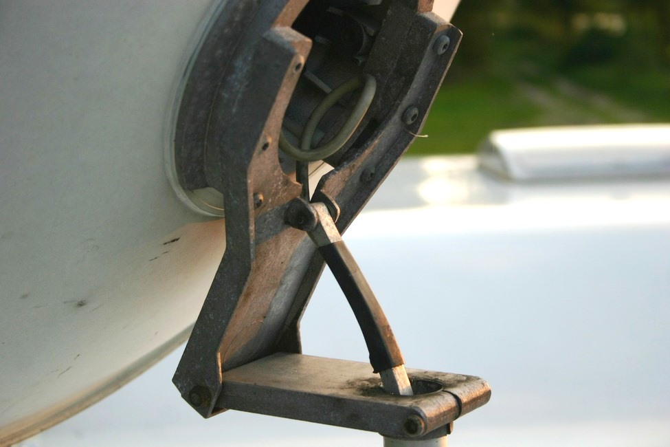

Sprietje Geplaatst: 2 maart 2016 Geplaatst: 2 maart 2016 Misschien heb je nog wat aan deze foto waarop je kunt zien dat een bewegende pijp in de buitenpijp omhoog en omlaag bewogen kan worden om zo de Ufo-schotel omhoog en omlaag te kunnen zetten.

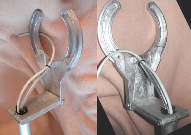

trust Geplaatst: 2 maart 2016 Geplaatst: 2 maart 2016 (aangepast) @ Sprietje , op je eerste foto loopt de coaxkabel binnenin het elevatie armpje . Waarschijnlijk U-vormig . Kan ook zijn dat de originele UFO kabel dunner is en op de foto een vervanger . 2 maart 2016 aangepast door trust Het verschil tussen theorie en praktijk is mijn uitdaging . Octagon SF8008 4K  Edision Primo IP S2 Dr.HD F16  1.8 m ChannelMaster Offset in tuin 53º E - 45º W Jaeger SMR 1224 Usals met 5 Lnb wisselaar 2x Ka - Ku - C band Lin / Circ 1.2 m Echostar Offset aan schuur 53º E  34.5 W  Twoteck Twinrotor met 3 Lnb wisselaar Ku - Ku low - Ka
Sprietje Geplaatst: 2 maart 2016 Geplaatst: 2 maart 2016 (aangepast) Ja, daarom zit er ook een krimpkous over de gebogen arm om er voor te zorgen dat de coax niet uit die "U" kan schieten. Waarschijnlijk kan de coax ook buitenom want er zijn mensen die een lnb genomen hebben met twee aansluitingen en dan heb je twee coaxkabels nodig 2 maart 2016 aangepast door Sprietje
ebhoorn Geplaatst: 3 maart 2016 Geplaatst: 3 maart 2016 Ik heb zelf zo'n travelsat UFO. Paar tips: - Het scharnierpunt bestaat inderdaad uit een lange bout met een zelfborgende moer. Meer niet. Bij een goede DHZ zaak te koop. In de loop van de tijd kan het scharnier vast gaan zitten omdat de onderdelen behoorlijk pas zijn gemaakt. Drupje olie doet wonderen. - Als je toch op de trap staat: binnenbuis met een doek afnemen en siliconenspray aanbrengen. - De buitenbuis onbehandeld laten. Enige stroefheid is welkom bij sterke wind.

Henkie70 Geplaatst: 3 maart 2016 Auteur Geplaatst: 3 maart 2016 Beste allemaal, Â Dank voor de reacties . Het probleem is opgelost: de hefboom die de schotel scharniert zat vast in de schuifbuis.
