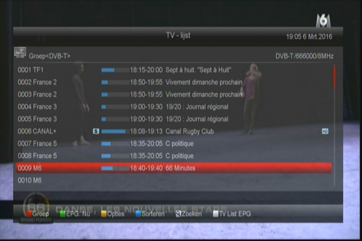

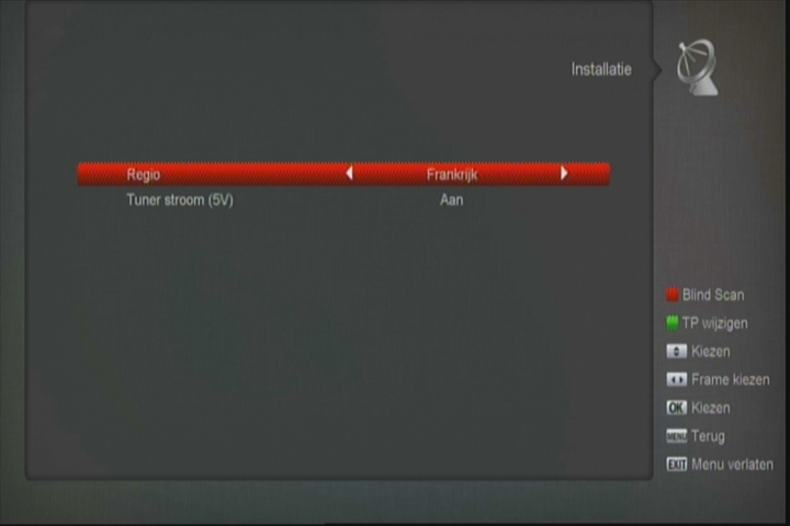

Hallo, Dennisdaf.
In mijn sattuner (SAB Titan3 Combo) kun je de 5V aanvinken en het land selecteren,
en daarna een blindscan uitvoeren .De zenders van het gekozen land staan dan vooraan
in de lijst staan van de DVB-T zenders.
Indien mogelijk je antenne zo hoog mogelijk plaatsen en richten op de zenders die je wil ontvangen.
Sommige pakketten van TNT France kun ik 2x ontvangen, waardoor ze 2 maal in mijn
zenderlijst staan. (Antenne Bouvigny en Mont Des Cats)
In Vlaams-Brabant zou de VRT en RTBF geen probleem mogen zijn, maar denk niet dat je
daar Frankrijk zal kunnen ontvangen.
In bijlage http://www.tnttest.org/ wat je terrestrisch kunt ontvangen in je regio.
