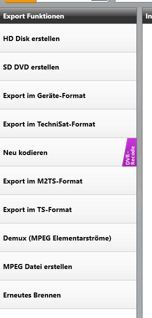

Nu zijn er een paar programma's die ik wil "bewaren"...  Voor dat doel kan je dus de opnames downloaden via de USB poort van de receiver. Via DVR Studio HD4 (Haenlein) bewerk ik de opname (knippen en converteren) zodat die ofwel op een DVD kan, of je kan er ook Blu Rays van maken, maar ook data in de vorm van MP4, TS of M2TS bestanden...  Je kan ook data bewerken naar het formaat van de receiver, zodat je de opname weer kan inladen in de receiver e hem op die manier kan bekijken.
Nu vraag ik me af welk dataformaat het "beste" of het meest interessante is om de opnames in te bewaren met de bedoeling er later in de best mogelijke kwaliteit naar terug te kunnen kijken.
Als ik een nieuwe TV koop weet ik dat die de mogelijkheid zal hebben om dmv USB naar data opnames te kijken....  De tv die ik nu heb heeft die mogelijkheid niet, dus dat probleem heeft zich nooit gesteld. Maar met het oog op de toekomst wil ik nu een goede keuze maken.  Tot nu toe maakte ik van dingen die ik wilde bearen altijd een opname is SD, zodat ik de opname op een DVD kon schrijven... Eigenlijk is het dus jammer om iets in slechtere kwaliteit te bewaren dan dat het noodzakelijk is... vandaar dat ik dus HD opnames wil gaan archiveren...
De software geeft mij de mogelijkheid om dingen te bewaren in MP4, TS of M2TS...
MP4 is niet interessant lijkt het, omdat de software aangeeft dat je vanuit MP4 nooit terug kan naar het originele formaat. Dus het bestand terug in de receiver plaatsen (converteren) kan niet... Blijft over TS of M2TS...  Heeft het ene voordelen tegenover het andere? Kwaliteit?... ik "zie" geen verschil... maar het zou ook kunnen dat tv's bepaalde formaten niet accepteren...  ik weet het niet.
Graag advies

Ik ga dan maar TS gebruiken omdat dat blijkbaar het meest universele is, en de kans op mislukken het kleinste is... Ook kan je de file altijd opnieuw bewerken via het programma en ook weer terug naar de receiver sturen.

dank je voor je reactie, de-perre...   de conversie naar TS gaan behoorlijk snel, en je kan inderdaad ook weer terug naar Technisat formaat als dat nodig zou zijn. De file doet het netjes op de laptop met bv vlc player...  ik zal het ook eens proberen bij iemand die een tv heeft waarop je rechtstreeks via de usb videofiles kan afspelen... dan weet ik dat ook weer...

In principe converteer en bewaar ik alles in mp4. Ik vind dat een universeel toepasbaar formaat.
Echter, een TS stream opgenomen met een satellietontvanger en die ik wil bewaren, controleer ik altijd op fouten, met een commercieel programma. De eventuele fouten loop ik dan na. Het is mij namelijk gebleken dat een fout, die nauwelijks opvalt in de TS stream zeer storend kan worden na conversie naar een ander formaat. In zo'n geval bewaar ik de TS stream (na hem opgeschoond te hebben met dit betreffende programma).
MP4 is inderdaad ook een goede oplossing, maar je kan dan (blijkbaar) niet meer terug naar het oorspronkelijke formaat van de receiver (als je dat ooit zou willen)...  ook zou je niets meer kunnen bewerken las ik.
Ik heb nu alles naar TS geconvertreerd, en het resultaat is uitstekend. Het converteren gaat snel.... dus 'voorlopig' blijft het hierbij denk ik.
De software (Haenlein) zegt ook als er fouten in de stream zitten, en als het nodig is kan je die eruit knippen... meestal is dat niet nodig (bij converteren naar TS.

Mijn ontvanger neemt een sd opname op in het .TS formaat... een HD opname heet .TS4
Maar dat Technisat TS is niet het "gewone" TS...  met de haenlein software kan ik het TS of TS4 van de Technisat converteren naar gewoon TS formaat, en dat gaat echt behoorlijk snel.
De ts van de receiver wordt bv niet door VLC player afgespeeld... er is wel een player die het doet, die had ik op mijn oude computer staan, maar ben de naam even kwijt...
Als ik een opname aan iemand wil geven die een tv heeft waarop je in principe gewoon via een usb stick/disk een file kan weergeven moet ik het wel converteren naar universeel TS (of MP4), de technisat TS wordt alleen door een Technisat TV probleemloos afgespeeld, maar niet door anderen.

Je behoudt dezelfde kwaliteit (bitrate, resolutie etc) als wat er uitgezonden en opgenomen werd door de receiver.
Je kan altijd dmv recode de boel meer gaan compresseren of zelfs downscalen van HD naar SD...  maar in principe is dat niet de bedoeling, tenzij je uiteraard iets op een dvd wil branden...  maar de opnames die ik wil archiveren, blijven in ieder geval in de zelfde kwaliteit behouden als ze opgenomen werden.

Ik bewaar mijn opnames sinds enige tijd altijd in ts. Een persoon die ik ken met een sony HD tv, speelt perfect de ts bestanden af, via een stickje. Ikzelf speel die op verplaatsing of zo af met een raspberry met kodi, en dat gaat behoorlijk goed. In het ts formaat kan ik alle kanten uit, en kan ik een opname converteren naar het formaat wat die mens wilt. Als je alles al eens geconverteerd hebt, en dan weer moet doen, dan kan het beeld wel eens belabberd zijn.
Beetje off topic, maar langdurige opnames in ts, kan na lange tijd soms een lipsync probleem opleveren.

ik schrijf ook al enkele jaren dat je de pure .ts opslaat
en om die af te spelen (zo is dat met elke pC en backup) hou je de originele receiver in ere
of zoekt naar lossles convertie
wees gerust ik ben al enkele jaren onderweg en op SD niveau expert met ProjectX de betaalversie voor DVD kopien voor mijzelf
ik ben na wat pogingen met HD opnames en TSDoctor erop uitgekomen dat ik eigenlijk beter en goedkoper bezig ben met een HDD in plaats van DVD's
dus alles in origineel formaat laten en eventueel enkel bewerken om te cutten en te editen met TSDoctor.
