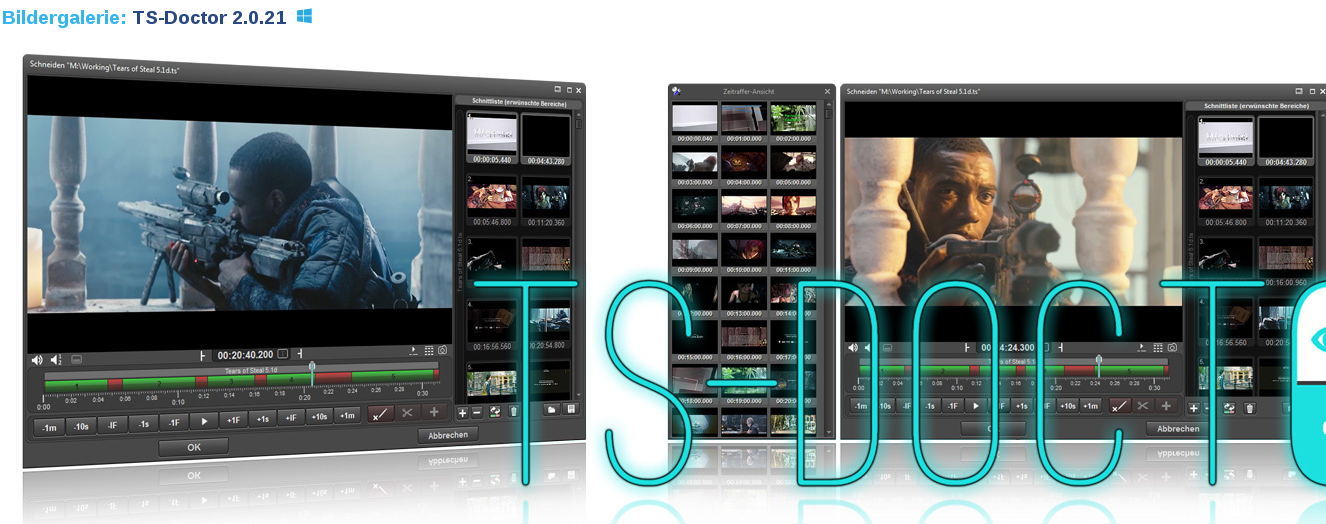

terwijl je TSDoctor hebt
de perfecte cutting en sampling software voor TS
maar ja videoredov4 is wellicht gratis

Ik heb hier een trial van ts doctor, en wist niet dat je daarmee kon knippen. Zal dat even bekijken, want als dit kan en goed werkt, dan is die zijn 30€ waard.
