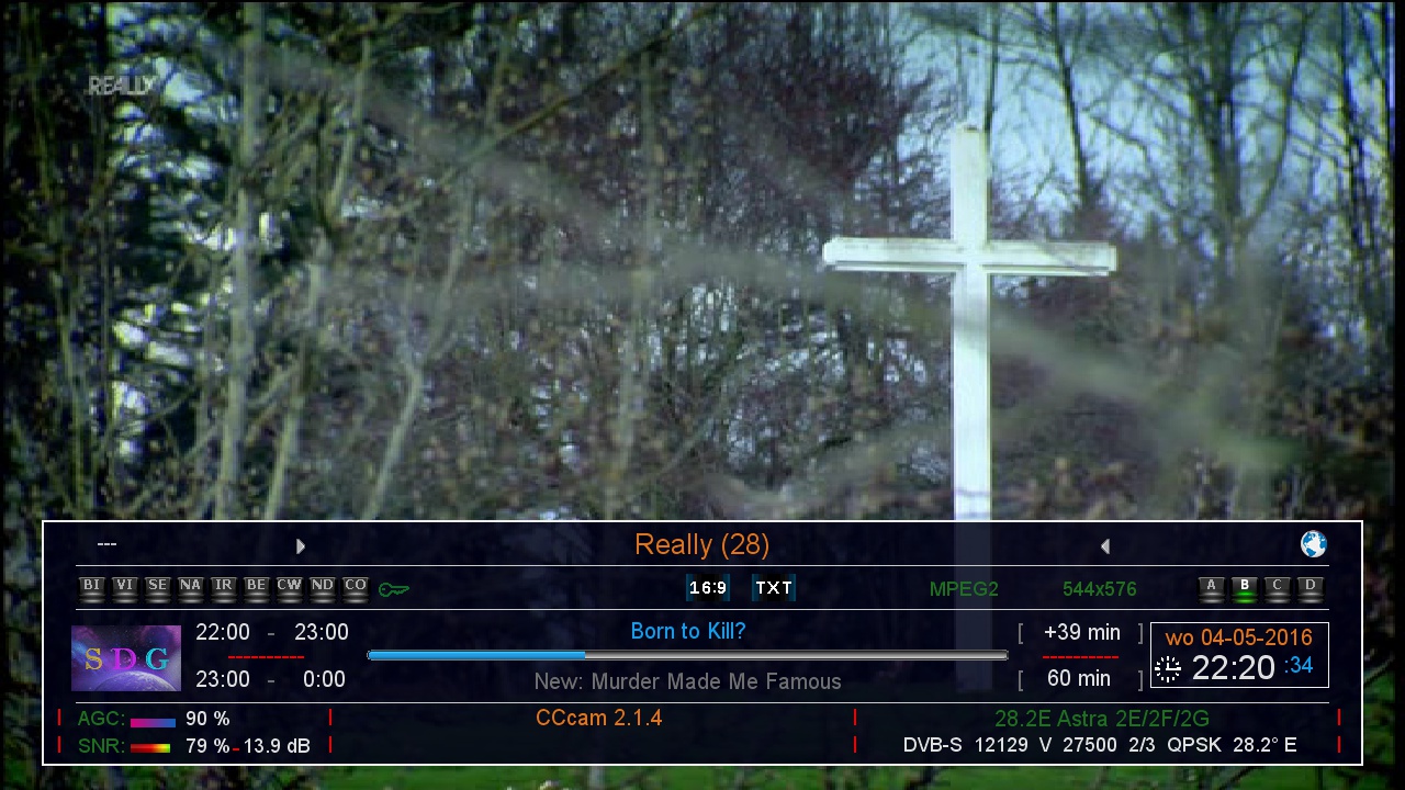

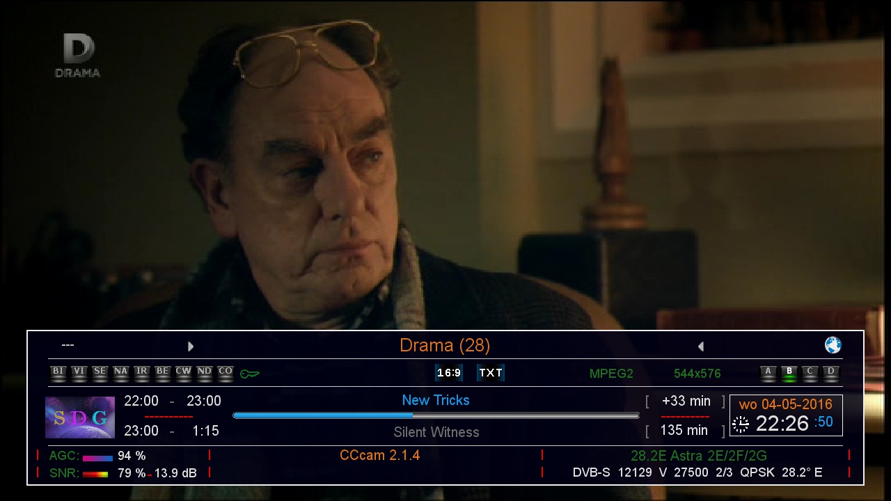

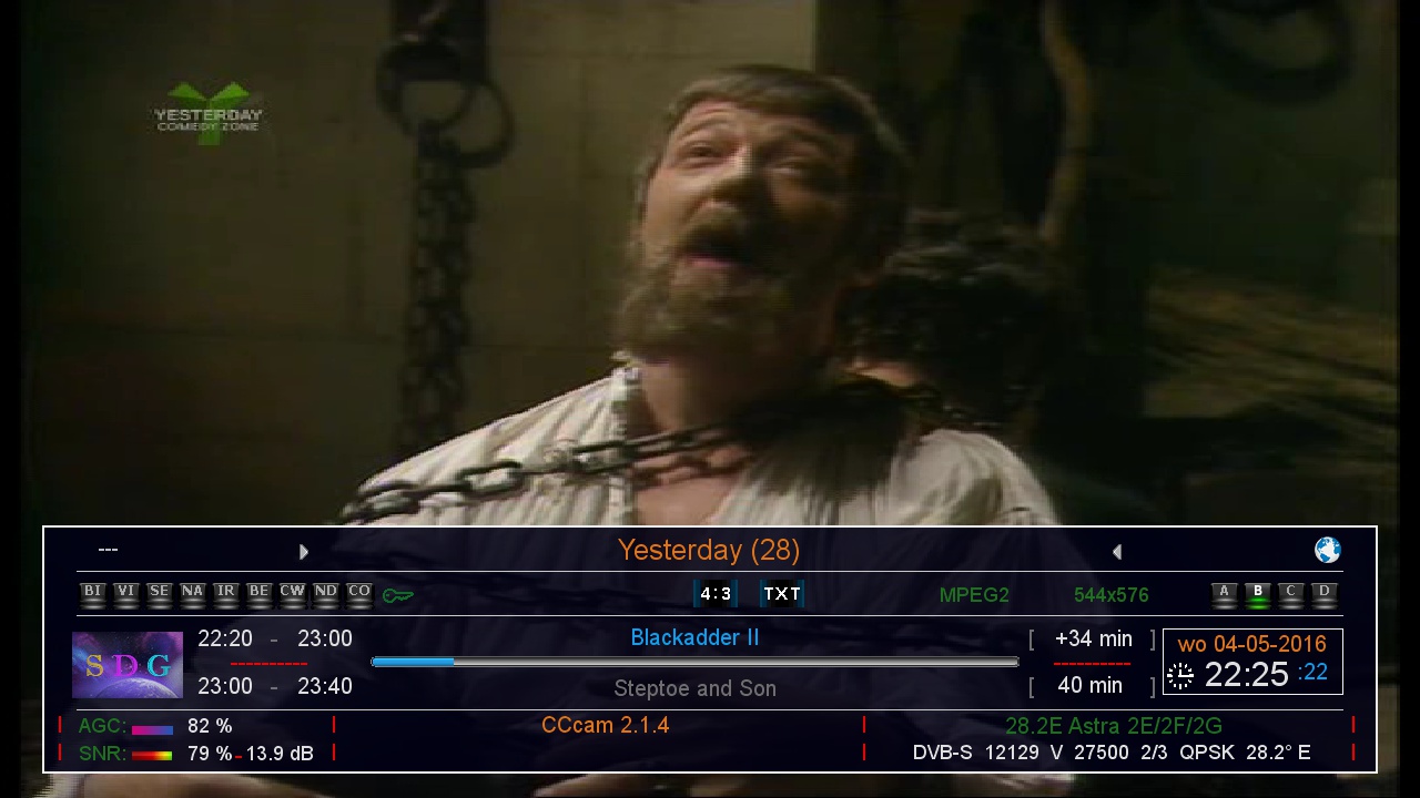

Jappie13457 Geplaatst: 4 mei 2016 Geplaatst: 4 mei 2016 Heb al diverse malen op mijn wat oudere ontvanger die bij mij op de camping dienst doet de nieuwe Engelse kanalen Yesterday Drama en Really Heb alles al geprobeerd maar heb wel signaal maar geen kwaliteit op een of andere manier komt dat niet binnen Heb een HCSI 7700 van Topfield Kan iemand mij hiermee verder helpen 2xtopfield 7700HSCI met 90cm schotel met rotor

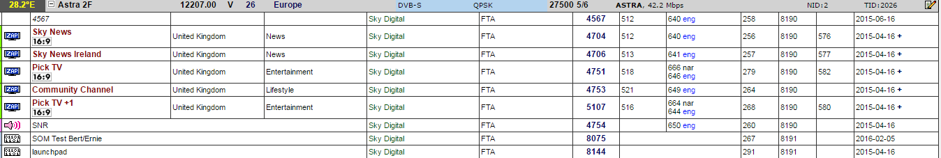

astro iris Geplaatst: 4 mei 2016 Geplaatst: 4 mei 2016 (aangepast) Welkom Jappie13457, een paar vraagjes.1 Waar is die camping gelegen? 2 Welke schotel gebruik je? Dat vraag ik omdat bewuste zenders op de UK beam zijn te ontvangen, in tegenstelling wat KingOfsat beweerd niet op de Europe band. 4 mei 2016 aangepast door astro iris

astro iris Geplaatst: 5 mei 2016 Geplaatst: 5 mei 2016 Smetje limb.BE, zullen die zijn dat hij bedoeld, maar als ik zijn profiel locatie zie "Poortugaal", dan denk ik dat zijn camping ergens in Portugal moet zijn ( ik kan natuurlijk ook mis zijn) en als ik kijk naar de transpondergegevens op Lyngsat , dan zie ik staan dat deze transponder in UK beam zit en dan kan hij onmogelijk daar die zenders ontvangen. Echter meld Kingofsat dat het de Europe beam is, maar persoonlijk denk ik dat Lyngsat het juist heeft.

Jappie13457 Geplaatst: 6 mei 2016 Auteur Geplaatst: 6 mei 2016 Ja dat is geen probleem heb al allerlei instellingen geprobeerd op 12129 V 27500 maar geen kwaliteit zoals ik al schreef Zou het dan inderdaad aan de ouderdom van de ontvanger kunnen liggen Wel vreemd dat al de andere zenders wel goed werken 2xtopfield 7700HSCI met 90cm schotel met rotor
