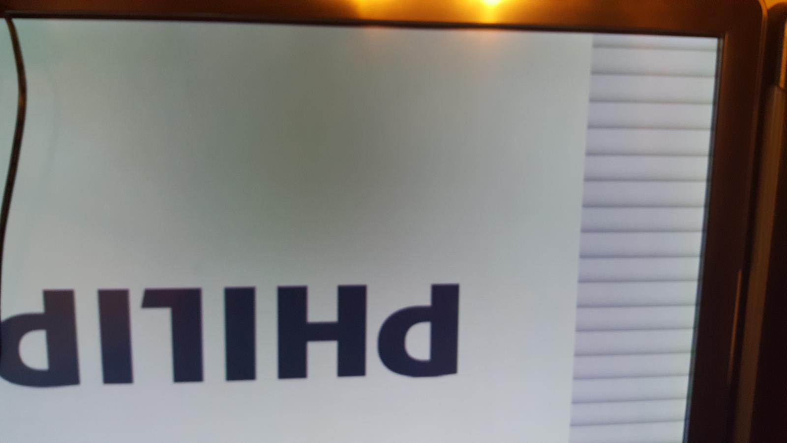

Beste forumleden,
Vanaf gisteren heeft mijn TV dit beeld.
Heeft iemand een idee wat het zou kunnen zijn, slecht contact of defect onderdeel?
Wie o wie....

Lijkt op vocht/waterschade in het lcd paneel.mischien een poes die stout is geweest. Komt iig uit het lcd vandaan.

Nee we hadden geen lekkage, Tcon probleem misschien?

Het zelfde, de strepen blijven gewoon als je TV kijk.
Ze veranderen wel van kleur zoals in de uitzending van de film.  :(

Beste techneuten,
Vandaag nog even met de TV aan het prutsen geweest.
Scherm is goed, probleem is de flatcable van de print naar het scherm.
mvg
Xander
