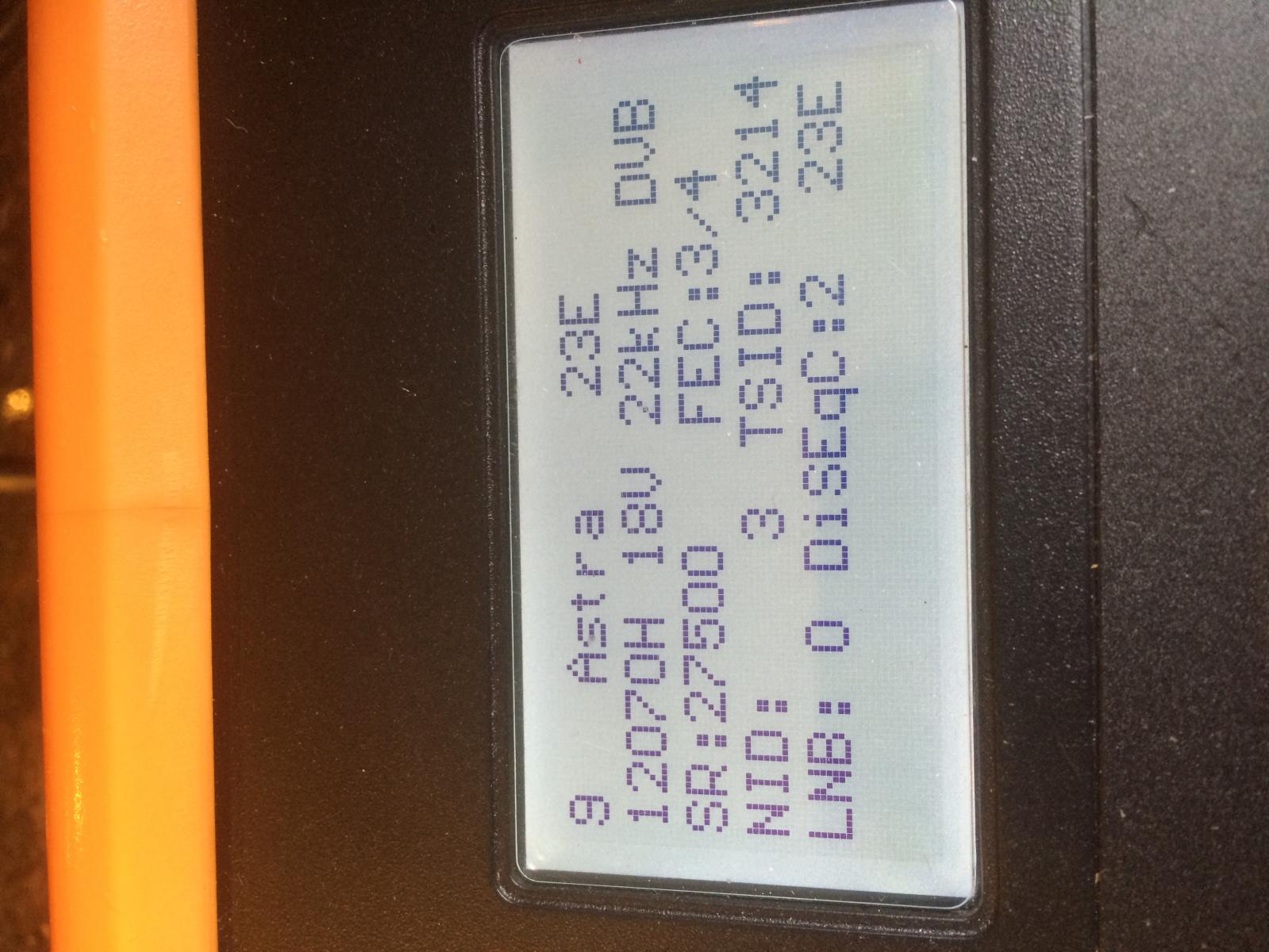

Voor de  camping gebruiken wij al jaren onze Satlook lite satfinder om de schotel te richten.
Dit jaar echter hebben we problemen met de instelling van Astra 3.
Heeft iemand voor mij de juiste instelling? Krijg de satelliet niet " gelocked"
Zal een foto van de huidige instelling mee sturen Foto 1810

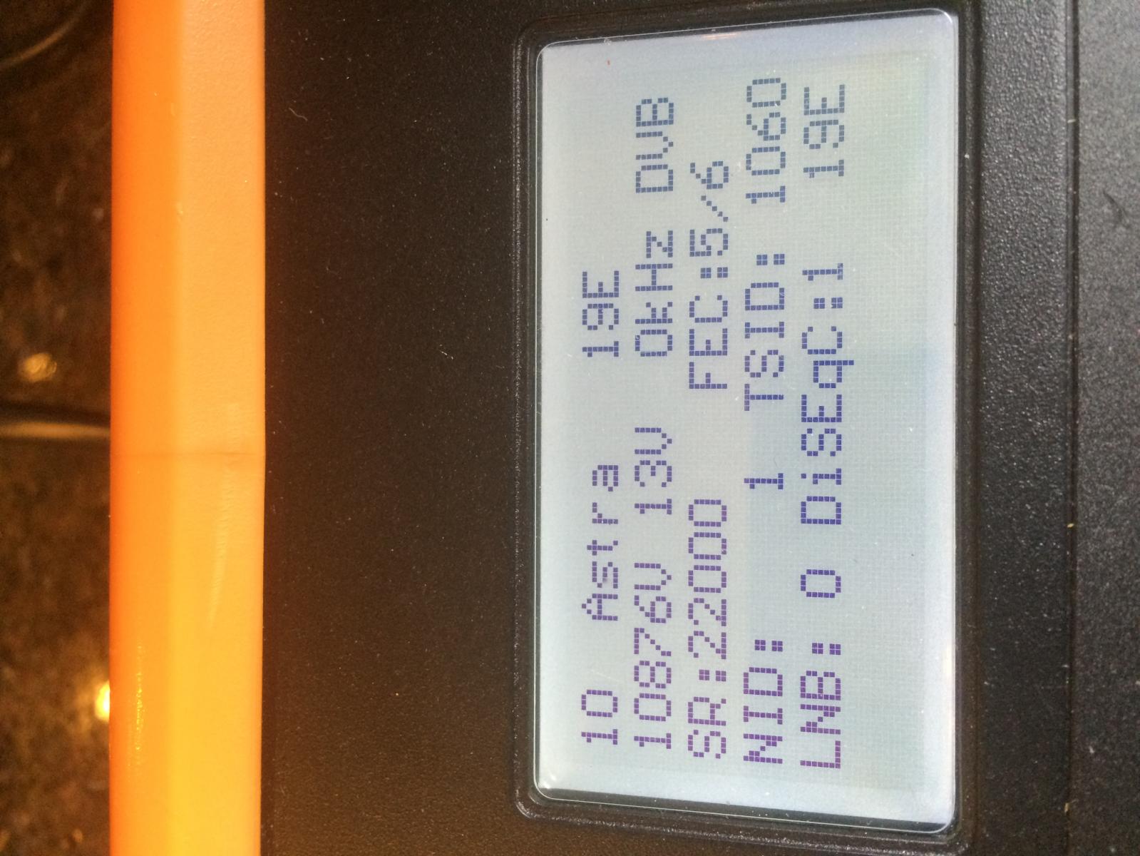

Astra1 is geen probleem.  Foto 1811.

Op 12070H is de TSID 3219, misschien maakt dat nog uit?
VU+ Duo
/ Dreambox DM800 / TBS 5925
LNB: 0   kun dat ook aan passen
Ja maar kan je dat niet aan passen bvb.19.2 op 1 en de 23.5 op 2
Dat werkt helaas niet
TSID veranderen werkte niet?
VU+ Duo
  • 3 weken later...
#Alex1970
Werkt helaas niet. Snap er niets van;(
Misschien een andere transponder proberen.
Ik gebruik zelf 12188 H omdat deze qua frequentie/polarisatie/symbolrate uniek is t.o.v. naburige satellieten.
12070H/27500 is dat niet (zit (ongeveer) ook op Astra 19.2, Badr4 26E en Astra 2E 28.2E)
Maar met je NID en TSID instellingen zal dat niet uitmaken denk ik.
Dan zou je nog kunnen kiezen voor transponder 224, waarop RTL Lëtzebuerg zit.
Freq. 12168 (hoge band dus 22Hz aan), pol. V (dus 13V), SR 27500, FEC 3/4, NID 3, TSID 3224 (hex: 0C98).
VU+ Duo
#Sjaak
Bedankt voor de tip. De lijst bij mijn satfinder op de site van Emitor is van 2013. Een meer recente lijst stond bij een ander type en daar heb ik de goede instelling gevonden!!
Bedankt.
En #Alex1970. Jouw tweede opgegeven gegevens van Letzebuerg kloppen inderdaad. Deze gebruik ik nu!
aangepast door Bschoot
