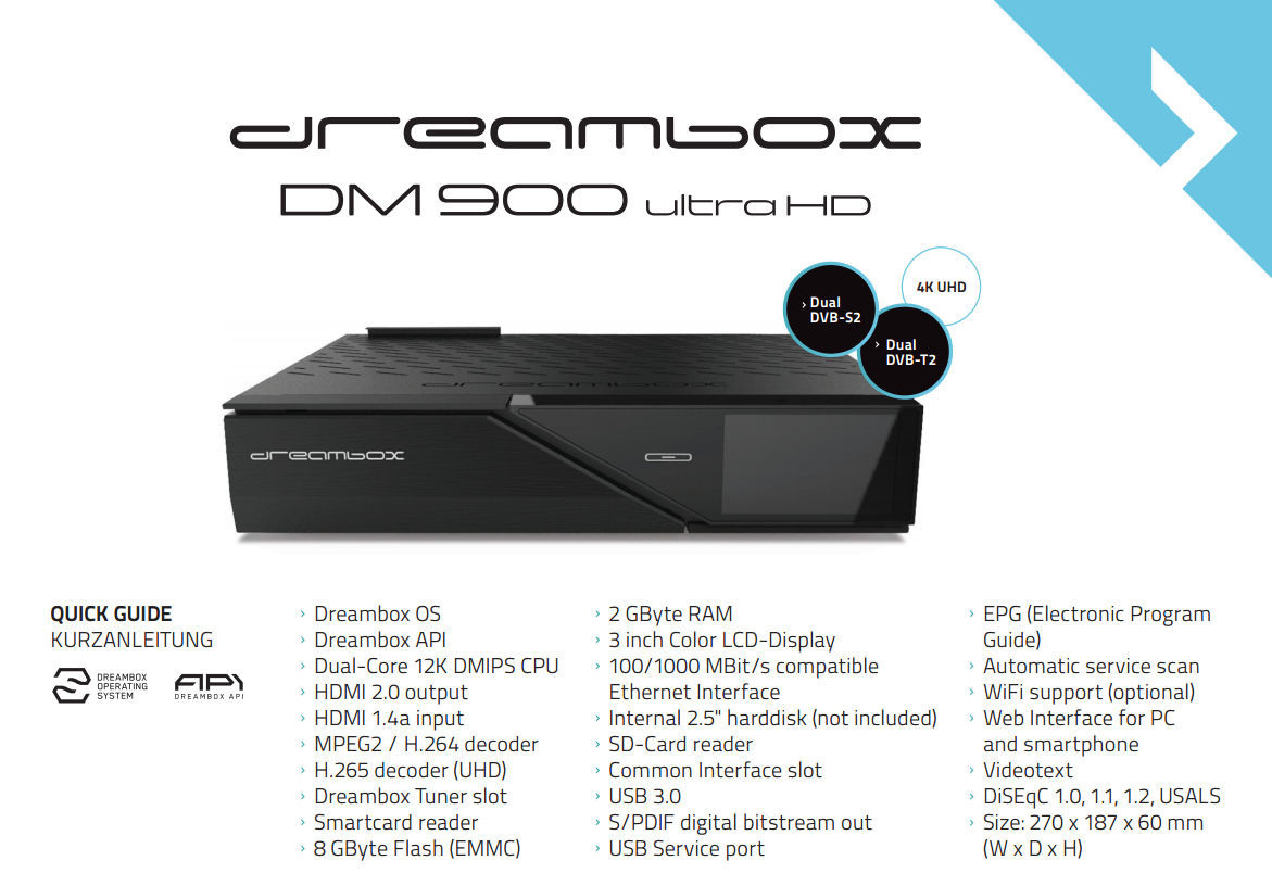

wacht dan effe tot de dreambox 900 k4 uit is
Db. 900UHD 2X.   4x twin lnb 1x bosat 1.50m .Dreambox 7020hd v2 . Dreambox 800 Db 8000 1x.  Db 800se
Bij Vu+ is er momenteel de Solo4K; maar er zijn er nog twee nieuwe op komst (waaronder een Ultimo 4K die misschien interessanter uitvalt dan een Dreambox volgens de beschreven behoeften);
Octagon zit te broeden op enkele modellen maar verder dan een twin-tuner schoppen ze het niet.
Technisat heeft ook een 4K model (of misschien ook al enkele); maar heeft natuurlijk closed source software. Ook hier zal je geen 3 tuners vinden...
En verder zullen andere fabrikanten naar het najaar toe ook wel stilaan beginnen met uitrol van 4K ontvangers.
Dus, indien je tijd hebt kan je best nog even wachten.

of is er een beter overzicht berteffende de specs
de Dreambox is m.b.t. de specs eigenlijk nog onduidelijk
