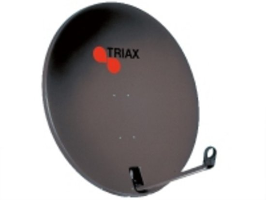

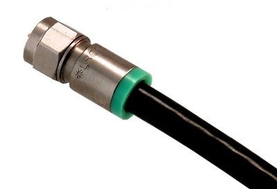

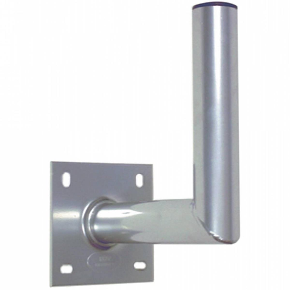

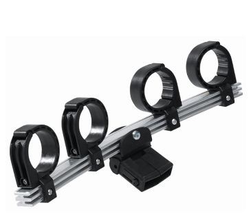

smetje limb.BE Geplaatst: 7 augustus 2016 Geplaatst: 7 augustus 2016 (aangepast) deze kan je strak al vergeten + Nederlandse op 19.2°E wat je nodig hebt is min een schotel van 88 cm vb triax een swiths 1 x4 en 4 lnb"s in jou geval 3 lnb's 8 x f-connector ophangbeugel of.....terras voet 7 augustus 2016 aangepast door smetje limb.BE Db. 900UHD 2X. 4x twin lnb 1x bosat 1.50m .Dreambox 7020hd v2 . Dreambox 800 Db 8000 1x. Db 800se Db 2X 500HD Sab unix triple 2x. Xsarius Galaxy 4K. Gigablue trio. Gigablue Quad Plus. Zgemma H7 Cabel en Sat Samsung UE65MU7070 4K Ultra HD Smart LED Samsung UE46F6650SSXXN led 1x LG 60"lb 870v

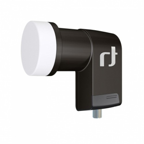

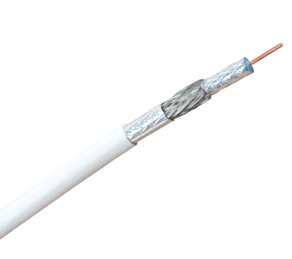

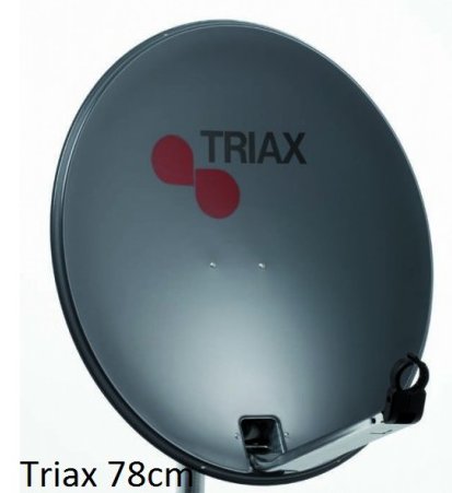

smetje limb.BE Geplaatst: 7 augustus 2016 Geplaatst: 7 augustus 2016 (aangepast) dit is voor jou optie 2 een triax 78 cm een trippel lnb 2x f-connector coax kabel vb hirschman of belden h 125 beugel om op te hangen of terras voet 7 augustus 2016 aangepast door smetje limb.BE Db. 900UHD 2X. 4x twin lnb 1x bosat 1.50m .Dreambox 7020hd v2 . Dreambox 800 Db 8000 1x. Db 800se Db 2X 500HD Sab unix triple 2x. Xsarius Galaxy 4K. Gigablue trio. Gigablue Quad Plus. Zgemma H7 Cabel en Sat Samsung UE65MU7070 4K Ultra HD Smart LED Samsung UE46F6650SSXXN led 1x LG 60"lb 870v

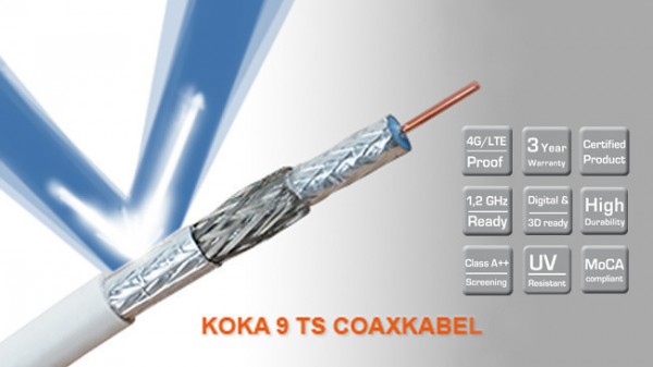

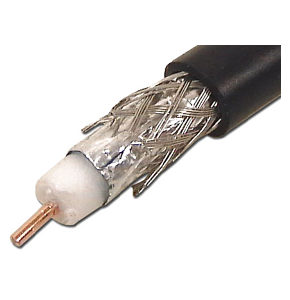

Sprietje Geplaatst: 7 augustus 2016 Geplaatst: 7 augustus 2016 (aangepast) Beste SmetjeDie foto van de coaxkabel kun je maar beter niet tonen. Dat is geen coaxkabel meer van deze tijd.Kijk eens naar het vlechtwerk. Eén gat al gat, zo dun geweven en ook geen tweede folielaag.Fatsoenlijke coax ziet er heel anders uit. Bekijk de bijlage van de KOKA 9TS.Heel dicht geweven voor een betere afscherming en minder elektrische weerstand waardoor minder spanningsverlies bij de lnb, switch of rotor en een extra afscherming over de vlechtmantel heen zodat die 4G-proof is. 7 augustus 2016 aangepast door Sprietje
smetje limb.BE Geplaatst: 7 augustus 2016 Geplaatst: 7 augustus 2016 zo sprietje ik heb de andere verwijderd en nu deze erop gezet (pc) Db. 900UHD 2X. 4x twin lnb 1x bosat 1.50m .Dreambox 7020hd v2 . Dreambox 800 Db 8000 1x. Db 800se Db 2X 500HD Sab unix triple 2x. Xsarius Galaxy 4K. Gigablue trio. Gigablue Quad Plus. Zgemma H7 Cabel en Sat Samsung UE65MU7070 4K Ultra HD Smart LED Samsung UE46F6650SSXXN led 1x LG 60"lb 870v

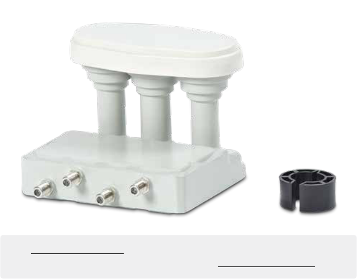

Emekli Geplaatst: 8 augustus 2016 Geplaatst: 8 augustus 2016 dit is voor jou optie 2 een triax 78 cm een trippel lnb 2x f-connector coax kabel vb hirschman of belden h 125 beugel om op te hangen of terras voet Die triple LNB ziet er wel heel triestig uit, er zit geen eens een kapje op om de aansluitingen regen vrij te houden. Dus ander merk!. Vu+ Uno 4K SE en 1TB HDD / Samsung 65'' UHD Smart TV. Vier schotels, 150, 120, 90 en 120** cm., voor Astra 1 & 3, Hotbird/Eurobird, Türksat, ** is tijdelijk buiten gebruik.
Sprietje Geplaatst: 8 augustus 2016 Geplaatst: 8 augustus 2016 Beste EmekliHeb jij wel eens een duo/triple lnb of monoblock gezien waar een regenkapje op zit? Ik ken er maar één en dat is een oud type Maximum duo-lnb.Laat eens zien welke er regenkapjes hebben.

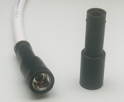

wanderer Geplaatst: 8 augustus 2016 Geplaatst: 8 augustus 2016 je kunt ter bescherming ook F-connector tules toepassen.... Samsung 40D6510WS
smetje limb.BE Geplaatst: 8 augustus 2016 Geplaatst: 8 augustus 2016 dat zijn deze dan Db. 900UHD 2X. 4x twin lnb 1x bosat 1.50m .Dreambox 7020hd v2 . Dreambox 800 Db 8000 1x. Db 800se Db 2X 500HD Sab unix triple 2x. Xsarius Galaxy 4K. Gigablue trio. Gigablue Quad Plus. Zgemma H7 Cabel en Sat Samsung UE65MU7070 4K Ultra HD Smart LED Samsung UE46F6650SSXXN led 1x LG 60"lb 870v

Alex1970 Geplaatst: 8 augustus 2016 Geplaatst: 8 augustus 2016 Is een push-on connector zoals die je in bericht #3 toont dan niet waterdicht? Dreambox DM920: 2x Triple tuner (2x DVB-S2X multistream + DVB-C/T2) OpenPLi 9 Xtrend ET10000: 1x DVB-S2, 2x DVB-C/T2, IPTV OpenPLi 9 VU+ Duo / Dreambox DM800 / TBS 5925 Channel Master 180cm offset: 39.0°E-37.6°W, Channel Master 120cm offset: 23.5°E-8°W SAB 97 schotel 45.1°E-60°E, 80cm vast: 28.2°E/23.5°E/19.2°E/13°E | DVB-T/DAB: VHFIII/UHF combi-antenne op zolder.
