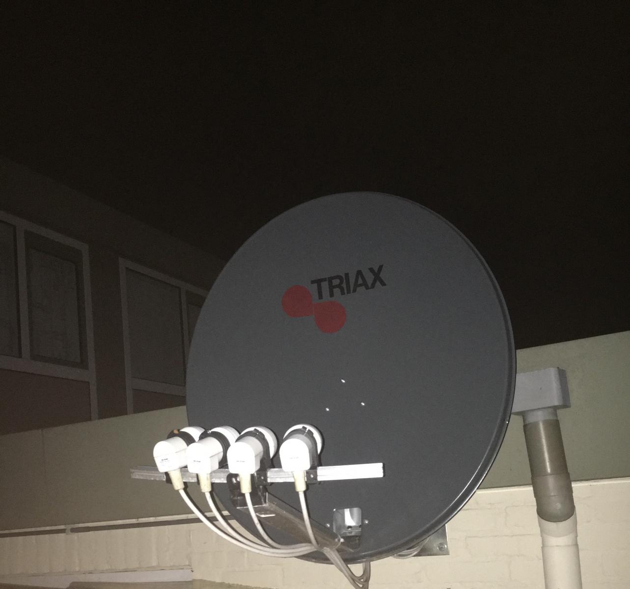

Wat betreft schotel/satelliet ben ik nog te onervaren om mijn situatie te begrijpen en om in te zien wat er nu allemaal mogelijk is. Mijn eerste setup die ik als compleet pakket had gekocht en mijn voormalige box heb ik zelf vervangen door een originele VU+ Solo SE V2. Op dit moment heb ik een Triax 78 met een multiblock met daarop 4 LNB's en een diseqc. De LNB's zijn nu gericht op 7.0E, 13E, 19.2E en 23,5E.
Nu heb ik 7.0E niet meer nodig en wil ik de betreffende LNB op een ander graden richten, namelijk 42E. Liefst wil ik dus 7.0E vervangen door 42E om daar de Turkse FTA kanalen te ontvangen, maar weet niet of het mogelijk is.. Of is de afstand tussen 13E en 42E veelste groot, waardoor ik de overweging moet doen om 13E dan te laten vervallen bijv.? Is dan 19,2E - 23,5E - ???E - 42E mogelijk? Hebben jullie suggesties of ideeën tot hoeveel graden ik kan gaan, welke ik dan zou moeten laten vervallen om 42E te ontvangen, of een ander mogelijke oplossing?

Als je met 37% vrije ruimte alle vrije ruimtes bedoeld, heb ik dat wel. Ik heb voor de duidelijkheid even een plaatje bijgedaan.

Ja, dat moet inderdaad wel lukken op de rail.
Ik zie dat je lnb's met normale koppen hebt. Dat kan op een Triax 78 alleen maar als de satellieten niet al te dicht bij elkaar staan.
Met de afstand tussen de 19,2 en 23,5 heb je toch wel moeten smokkelen want die moeten dichter bij elkaar staan dan 59mm.
Welke satelliet wil je als vierde gebruiken?
Dan moet je de 23,5 en 42 precies afstellen. De 19,2 en de 28,2 zullen er dan iets naast komen te staan maar die zijn beide behoorlijk sterk dus dat moet lukken.
Ik wil het wel voor je uitrekenen maar dan moet ik wel weten waar de schotel ongeveer staat liefst tot op twee decimalen nauwkeurig. Je mag me dat ook via een p.m. aangeven als je dat liever hebt.
