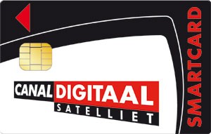

Had een maand mijn DSR8141 niet aangehad en kreeg een net een software update toen ik hem aanzetten een half uurtje terug. Keek regelmatig nog naar de Duitse en Engelse FTA kanalen met een oud verlopen Canal Digitaal kaartje en dat wou prima. Alleen vraagt die nu  telkens om de smartkaart te plaatsen foutcode n003 op die FTA kanalen. Kan ik de ontvanger niet meer gebruiken voor FTA? Dat zou toch te zot zijn was een ontvanger van bijna 270 euro een aantal jaar terug en het zou toch echt te zot zijn als die het alleen zou doen met een geldige smartkaart!
Ja, dat is een deel van de beveiliging... Er moet eerst een actieve kaart in. Even de kaart heractiveren zodat de datum weer klopt. FTA doet het dan ook weer...

ik heb hetzelfde probleem ik heb deze ontvanger tweede hands gekocht met de bedoeling free to air kanalen te ontvangen  maar ik krijg ook steeds de melding voer een geldige smartcard in (ook met een verlopen zwart rode kaart ) als iemand hiervoor een oplossing weet dan hoor ik het graag

Oranje kaart aanschaffen, zie 2e hands forum.

Sinds de invoering van Mediaguard (Seca) is licentie technisch bepaald dat de ontvanger een kaart moet bevatten om te kunnen werken. Dit zal niet worden aangepast. Een Mediaguard ontvanger kent geen unlock code...
Ik heb op marktplaats een goedkope oranje kaart gekocht ( ik weet dat het verstandiger is een FTA ontvanger te kopen maar ja ik heb deze al)
En dat blijkt voldoende om de FTA kanalen zichtbaar te maken dus afwachten wat er verder gebeurt
