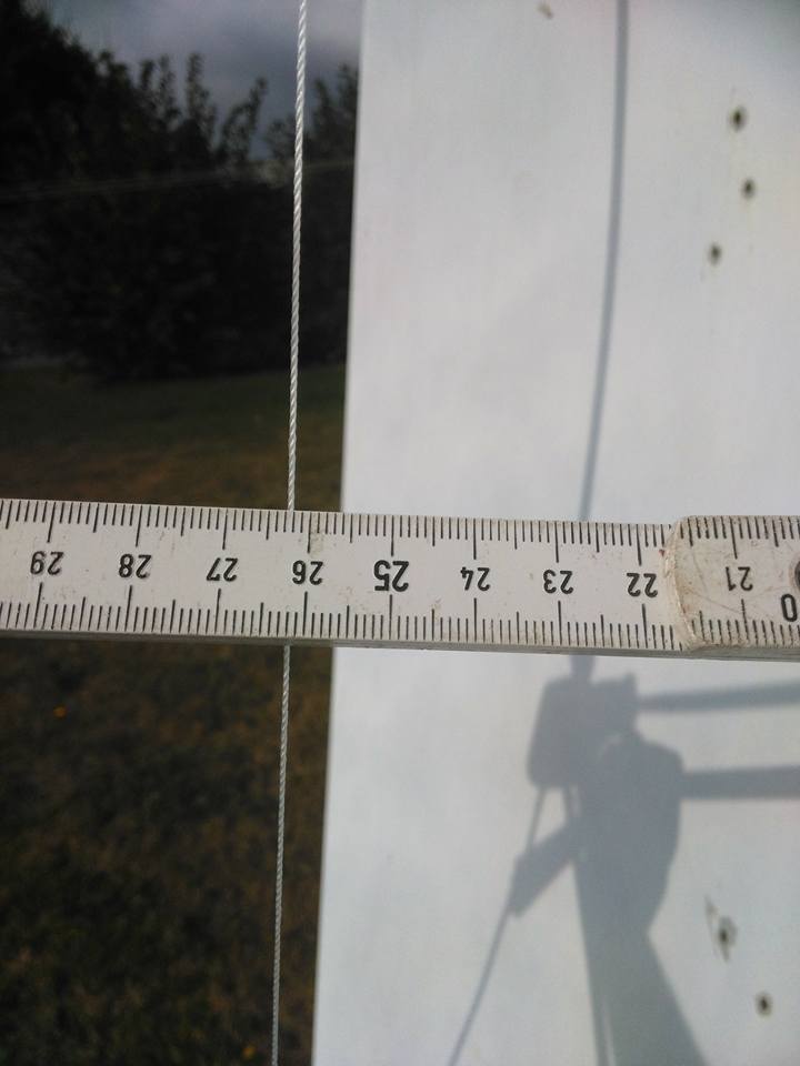

smetje limb.BE Geplaatst: 18 september 2016 Auteur Geplaatst: 18 september 2016 zo ik heb net effe een opmeting gedaan van mijn schotel .. dus moet ik hem nog verder achteruit zetten naar 77 cm klopt dit zo ongeveer http://www.***geen-reclame***/nl/fdratio-params.html?diam=180&depth=26.3 Db. 900UHD 2X. 4x twin lnb 1x bosat 1.50m .Dreambox 7020hd v2 . Dreambox 800 Db 8000 1x. Db 800se Db 2X 500HD Sab unix triple 2x. Xsarius Galaxy 4K. Gigablue trio. Gigablue Quad Plus. Zgemma H7 Cabel en Sat Samsung UE65MU7070 4K Ultra HD Smart LED Samsung UE46F6650SSXXN led 1x LG 60"lb 870v

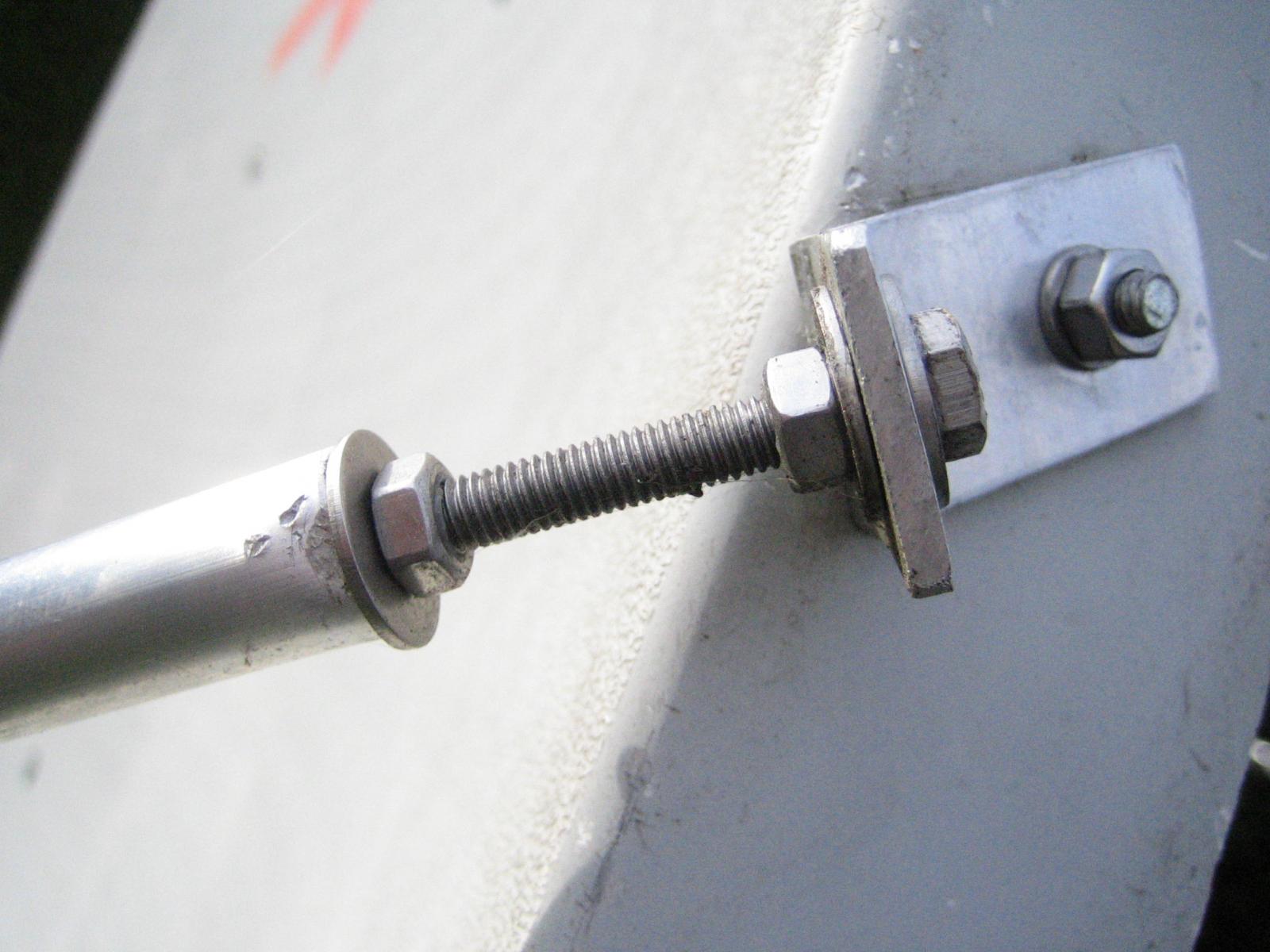

satkijker Geplaatst: 18 september 2016 Geplaatst: 18 september 2016 Vol zo ik heb net effe een opmeting gedaan van mijn schotel .. dus moet ik hem nog verder achteruit zetten naar 77 cm klopt dit zo ongeveer diepte van mijn wisi 180.jpg http://www.***geen-reclame***/nl/fdratio-params.html?diam=180&depth=26.3 Volgens de berekening wel, als je dit wilt uitproberen kan dit makkelijk met draadeind en moeren bij de lnb houder daar het draadeind mooi de stang in kan worden gedraaid. Zie de bijlage als voorbeeld. Van horen zeggen of zelf uitgeprobeerd?

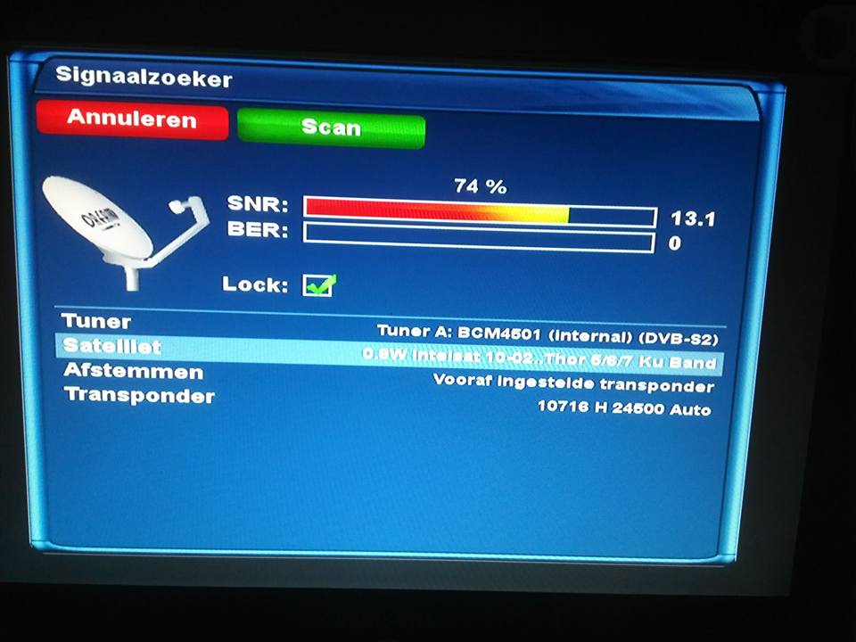

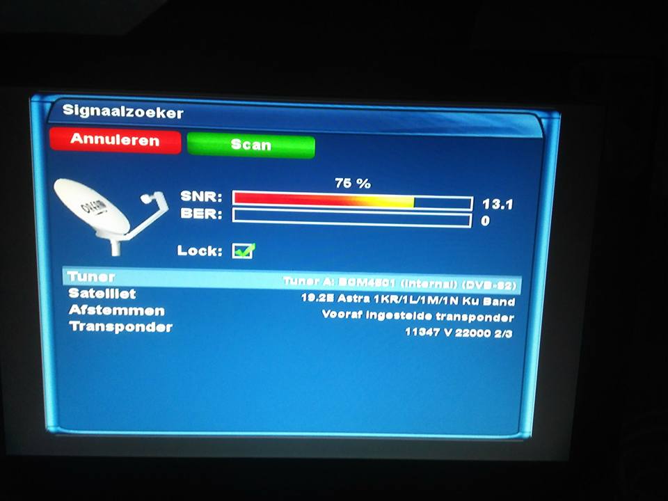

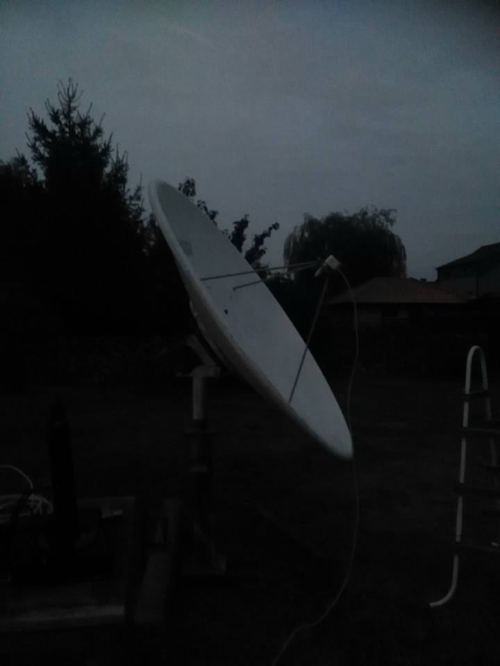

smetje limb.BE Geplaatst: 18 september 2016 Auteur Geplaatst: 18 september 2016 zo vandaag nog effe spelen en ja beeld op de schotel met een inverto smalle kop voor test ps de schotel is nog niet optimaal uitgericht is voor later als die op het beton komt te staan nu nog een goede lnb met feedhorn maar welke Db. 900UHD 2X. 4x twin lnb 1x bosat 1.50m .Dreambox 7020hd v2 . Dreambox 800 Db 8000 1x. Db 800se Db 2X 500HD Sab unix triple 2x. Xsarius Galaxy 4K. Gigablue trio. Gigablue Quad Plus. Zgemma H7 Cabel en Sat Samsung UE65MU7070 4K Ultra HD Smart LED Samsung UE46F6650SSXXN led 1x LG 60"lb 870v

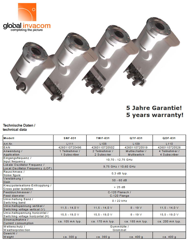

Sprietje Geplaatst: 18 september 2016 Geplaatst: 18 september 2016 Een Invacom feed horn ADF-120 met Invacom lnb.
smetje limb.BE Geplaatst: 18 september 2016 Auteur Geplaatst: 18 september 2016 Een Invacom feed horn ADF-120 met Invacom lnb. en dat is het beste dan sprietje? of nog een andere optie vb inverto of is die niet goed ? Db. 900UHD 2X. 4x twin lnb 1x bosat 1.50m .Dreambox 7020hd v2 . Dreambox 800 Db 8000 1x. Db 800se Db 2X 500HD Sab unix triple 2x. Xsarius Galaxy 4K. Gigablue trio. Gigablue Quad Plus. Zgemma H7 Cabel en Sat Samsung UE65MU7070 4K Ultra HD Smart LED Samsung UE46F6650SSXXN led 1x LG 60"lb 870v
Sprietje Geplaatst: 18 september 2016 Geplaatst: 18 september 2016 De Inverto is ook goed en zeker een stuk goedkoper maar Invacom wordt toch nog wat beter aangeschreven. 1
smetje limb.BE Geplaatst: 18 september 2016 Auteur Geplaatst: 18 september 2016 (aangepast) nu zie ik bij invacom wel verschillende type nr DF-031 en nf-031 WF-031 19 september 2016 aangepast door wiz commerciele link verwijderd Db. 900UHD 2X. 4x twin lnb 1x bosat 1.50m .Dreambox 7020hd v2 . Dreambox 800 Db 8000 1x. Db 800se Db 2X 500HD Sab unix triple 2x. Xsarius Galaxy 4K. Gigablue trio. Gigablue Quad Plus. Zgemma H7 Cabel en Sat Samsung UE65MU7070 4K Ultra HD Smart LED Samsung UE46F6650SSXXN led 1x LG 60"lb 870v

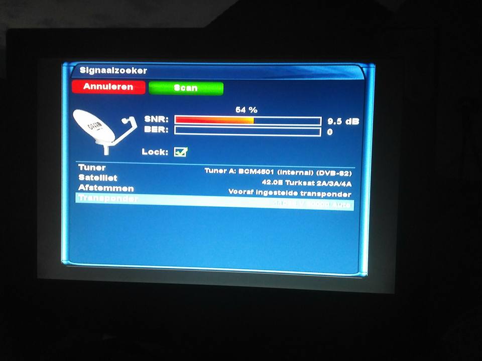

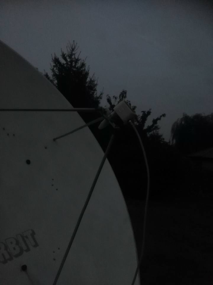

smetje limb.BE Geplaatst: 23 september 2016 Auteur Geplaatst: 23 september 2016 en op nilesat wat heb je daar van sterkte? daar ben ik nog niet geweest ik moet eerst een goede lnb erop zetten nu staat er maar zo een inverto met smalle kop op ..en die staat te dicht bij de schotel dus de signaalwaarden dalen nu als ik die achteruit schuif dan gaat het signaal natuurlijk 20% hoger dus in de week kan ik wel eens nilsat nemen ben ook al eens naar turksat geweest ..met hand bediening ..nog geen motor erop toen nu heb ik een oude motor erop gezet en kan ik hem met een voeding bedienen Db. 900UHD 2X. 4x twin lnb 1x bosat 1.50m .Dreambox 7020hd v2 . Dreambox 800 Db 8000 1x. Db 800se Db 2X 500HD Sab unix triple 2x. Xsarius Galaxy 4K. Gigablue trio. Gigablue Quad Plus. Zgemma H7 Cabel en Sat Samsung UE65MU7070 4K Ultra HD Smart LED Samsung UE46F6650SSXXN led 1x LG 60"lb 870v
