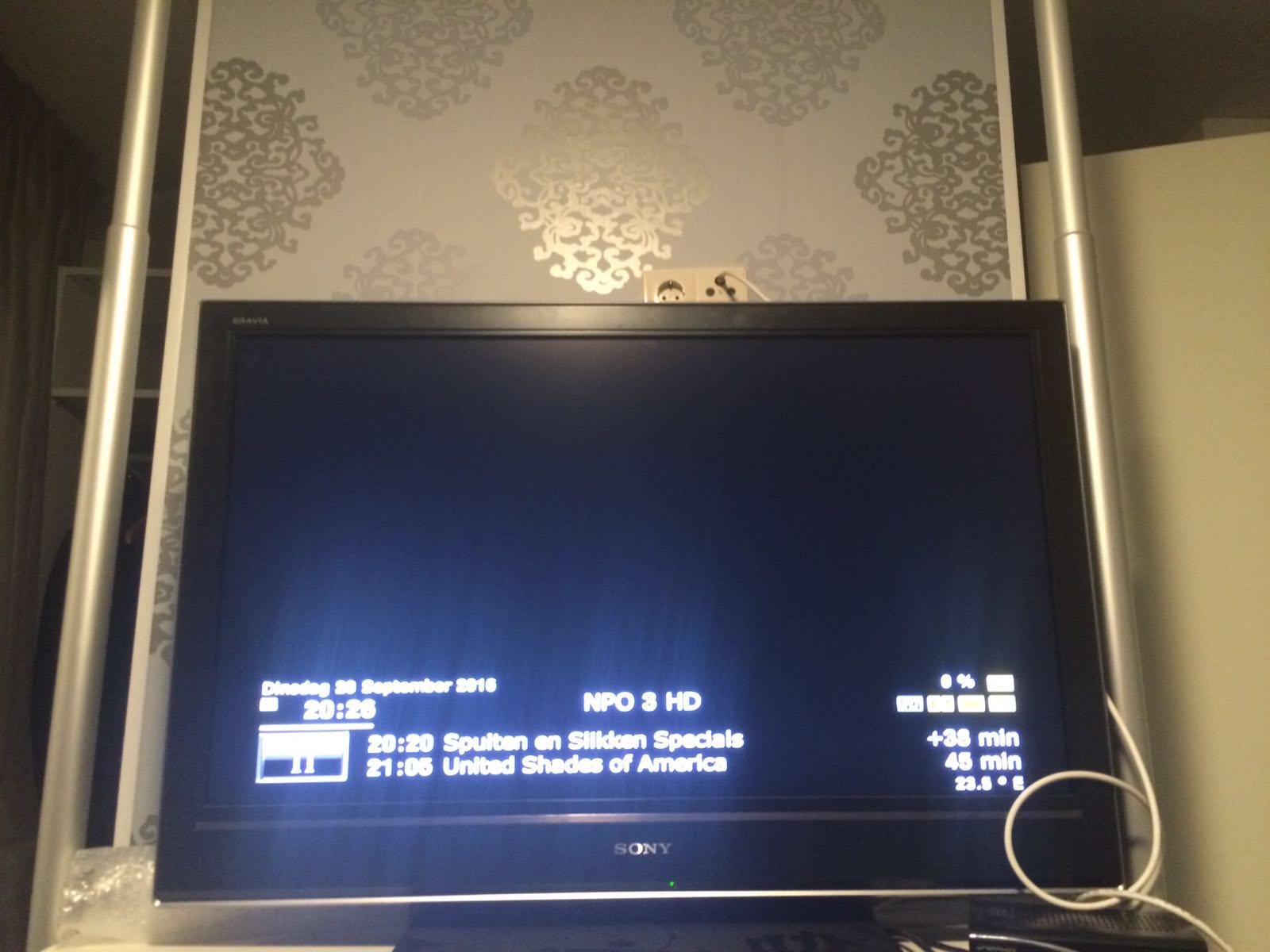

Inmiddels lijkt het allemaal te werken alleen loop ik tegen het volgende probleem aan dat signaalsterkte enorm verschilt.
De ene keer heb ik 98% en de andere keer is het weer 57%
Net werkte bijvoorbeeld NPO 1, 2 en 3 en nu krijg ik weer afstemmen mislukt als ik ga zappen.
Waar zou dat aan kunnen liggen?

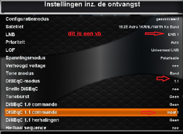

welke software heb je erop staan de laatste vb van pli
dan kan je hem nog eens instellen voor 1 sattelieten op automatisch instellen
zo weet je toch al welke 4 sats er op en kan je bij diseqc 1.1 deze al zeker invullen
diseqc A  B C D staan

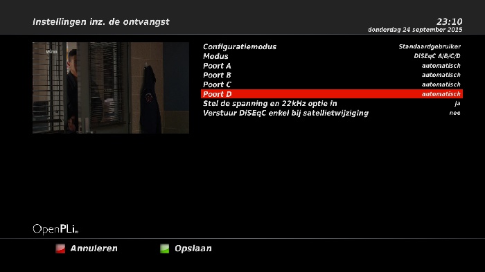

De instellingen stonden bij mij op eenvoudig (door de shop gedaan).
Alleen daarmee had ik dus geen enkel signaal.
Na jullie tips heb ik het via de geavanceerde modus gedaan.
Ik heb geen automatische optie zoals op jouw foto's te zien is.
