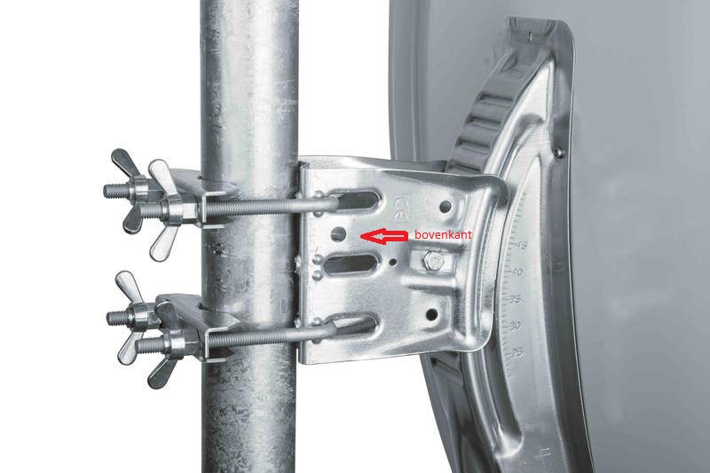

smetje limb.BE Geplaatst: 1 oktober 2016 Geplaatst: 1 oktober 2016 de beugel van de schotel is die het zelfde geplaatst met het gat naar boven . of naar onder Dreambox 900UHD 4x twin lnb 1x bosat 1.50m .Dreambox 7020hd v2 Dreambox 800 Dreambox 8000 Dreambox 800se Dreambox 500HD Sab unix triple Xsarius Galaxy 4K gigablue trio Gigablue HD Quad Plus Zgemma H7 Cabel en Sat Samsung UE65MU7070 4K Ultra HD Smart LED Samsung UE46F6650SSXXN led 1x LG 60"lb 870v
Hensat Geplaatst: 1 oktober 2016 Auteur Geplaatst: 1 oktober 2016 klopt helemaal sprietje ,en de latude staat bij beide op 52 graden Smetje het gat staat bij beide naar boven

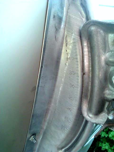

Sprietje Geplaatst: 1 oktober 2016 Geplaatst: 1 oktober 2016 Dan moet je aan de linker zijde van de mast de elevatie schaalverdeling aflezen.
a33 Geplaatst: 1 oktober 2016 Geplaatst: 1 oktober 2016 Ik heb met die Triax-glij-beugels de ervaring dat die glij-groef zo grof is, dat je de schotel als-ie een bepaalde elevatiewaarde aangeeft, toch nog best een beetje hoger of lager gericht kunt vastklemmen. Ik zou me er dus geen enkele zorg om maken, als de ontvangst van de uiterste satellieten verder goed is. groet, A33 Tip: Als je reageert op een post, geef dan altijd een citaat van de (gehele) post waar je op reageert. Sommige leden kunnen namelijk hun oorspronkelijke posts achteraf nog wijzigen, en wel veel langer dan de sinds jaar en dag in de huisregels (voor alle leden) vermelde periode van 30 minuten. Dat dat inbreuk doet aan de continuïteit van de foruminhoud, en een ongelijk speelveld creëert, wordt kennelijk (helaas) niet belangrijk geacht.

a33 Geplaatst: 1 oktober 2016 Geplaatst: 1 oktober 2016 (aangepast) Globaal heb je het volgens mij al goed genoeg. Sowieso zijn schaalverdelingen op schotels niet altijd heel precies, en zoals ik al schreef met deze glij-beugel heb je ook bewegingsruimte. Welke waarde er op de beugel wordt weergegeven, is dus niet echt heel belangrijk. Als je van je schotel zelf precies wilt bepalen hoeveel de hellingshoek is, kan dat natuurlijk. Daarvoor dient een inclino-meter, geloof ik. (Dan moet je je gemotoriseerde schotel precies op het zuiden richten.) Met behulp van de offsethoek van je schotel en de elevatiewaarde die (bijv.) dishpointer aangeeft [edit: en de waarden van de motorinstellingen] kan je dan berekenen/controleren of de elevatie klopt. Vervolgens is het dan de vraag, of de LNB-arm de LNB wel precies op de juiste hoogte plaatst, in het brandpunt. Ook dat is niet bij alle schotels even nauwkeurig. Als de LNB niet precies op de juiste hoogte zit, is de "ideale" elevatie van je schotel niet ideaal voor goede ontvangst. Dan moet je óf de LNB-positie aanpassen, óf de schotel-elevatie...... (zie ook de post van @Sprietje) groet, A33 1 oktober 2016 aangepast door a33 Tip: Als je reageert op een post, geef dan altijd een citaat van de (gehele) post waar je op reageert. Sommige leden kunnen namelijk hun oorspronkelijke posts achteraf nog wijzigen, en wel veel langer dan de sinds jaar en dag in de huisregels (voor alle leden) vermelde periode van 30 minuten. Dat dat inbreuk doet aan de continuïteit van de foruminhoud, en een ongelijk speelveld creëert, wordt kennelijk (helaas) niet belangrijk geacht.
