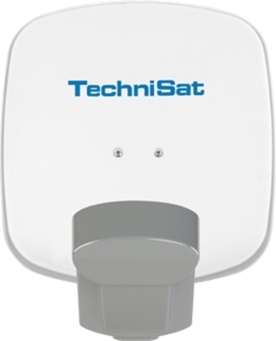

Joanne Geplaatst: 8 oktober 2016 Geplaatst: 8 oktober 2016 Hallo, Sinds een paar jaar woon ik nu 10 km oostelijk van Tegelen (vogelvlucht), voorheen woonde ik in Iserlohn aan de rand van Sauerland. Tot nu toe heb via de Astra 19.2 gekeken, maar er zijn nog maar 2 nl zenders beschikbaar. Dus heb ik nu een Satman Digidish 45 met twin multytenne 4,3° gekocht en die is nu ook door een vakman geinstalleerd. Alle zenders van de Astra 19.2 komen zonder problemen binnen, maar die van de Astra 23,5 daarmee geeft het problemen: blokjes en het beeld bevriest en zonder hulp komt dit niet in orde, of het beeld wordt in het geheel zwart. Er zit wel een lange kabel van ca. 25 meter op, die wordt later wel om ca. 10 meter ingekort. Ik had in Iserlohn ook al een Digidish 45 met een single LNB voor de 19.2. Ik was hier zeer tevreden over, ook bij slecht weer funktioneerde hij goed. Ik heb nog contact gehad met de winkel die mij dit verkocht heeft en die zeiden dat er een versterker (inline versterker) bij moest. Is de schotel te klein? of is er wat anders aan de hand? Topfield SRP-2401CI+ECO 500 GB, Topfield 5000 Masterpiece 160 GB (fw Aug.08 2007), Aston Dual 1.07, 2.23, Pioneer DVR LX-61
Gast Mimisiku Geplaatst: 8 oktober 2016 Geplaatst: 8 oktober 2016 45cm is heel erg mager en dient zowat met laserprecisie gericht te worden. Zelfs dan bij de geringste regen volledige uitval.. Een 60 cm schotel is wel het minimum.
Sprietje Geplaatst: 8 oktober 2016 Geplaatst: 8 oktober 2016 Gaat het om de uitgeklede Multytenne met slechts twee lnb's voor de Astra 19,2 en 23,5 zoals op de afbeelding?Als het die is, zul je toch echt een grotere schotel moeten nemen. De meeste mensen met de deze schotel van slechts 45cm hebben hem al opgeruimd en een grotere gekocht. Voor de Astra 19,2 is deze schotel wel bruikbaar maar voor de zwakkere Astra 23,5 alleen bij mooi weer.Een versterker in de coaxkabel plaatsen is zowat wel het slechtste advies wat ze je hadden kunnen geven.Welke coaxkabel gebruik je precies, merk en type?Ik neem aan dat de winkelier je deze schotel niet geadviseerd heeft maar dat je die graag zelf wilde hebben.
