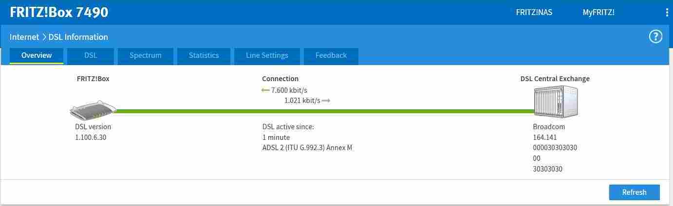

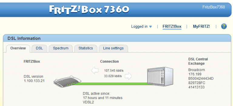

De recovery tool voor firmware 6.52 gebruikt; resultaat noppes. Zie de screenshot hieronder:
NB Use previous DSL version maakte ook nu niets uit.

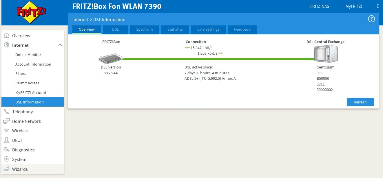

Heb je de laatste versie er echt wel op? Ik heb DSL version 1.68.26.44, met Fritz!OS 06.52...
En wat gebeurt er wanneer je met de 'Line Settings' speelt?

DSL Firmware versie 1.68.26.44, komt mij onbekend voor. Staat dit in het scherm DSL informatie (zoals ik hierboven heb gegeven) bij jou?
Welke Broadcom staat er bij jou? Ook 164.141?

Met een Fritzbox 7360 doet zich exact hetzelfde voor, na fw update.
@DeltaFm
Klopt, zie bijlage. Broadcom is bij jou de chipset van de centrale, bij mij is dat een (oude) Centillium. Wellicht zit daar het probleem?

Het lijkt dat de DSL versie zich aanpast aan de centrale. Ik denk dat daar dan ook het probleem zit.
Ik krijg in mijn adsl wel wat errors, maar niet bepaald veel of storend.
Ik ga verder niet aan de line settings prutsen, want ik weet niet wat ik daar aan zou moeten doen.
Annex M is in feite zelfs de betere optie met een verhoogd frequentie spectrum. Hiermee kan je theoretisch een uplink van 3.3 Mbit halen (theoretisch 2.2 Mbit).. voor de downstream maakt dit niets uit, dus waarom die zo laag is...
Je zou de drie settings een of meerdere stappen terug kunnen zetten, wellicht heeft dit nog effect.
Waar heb je trouwens de Annex setting op staan? Je hebt immers maar keuze uit A of B (en dus niet M).

Annex A is POTS en Annex B is ISDN (wie heeft dat nog?). De andere Annexen zijn ingetrainde standaards die via ADSL(2)(+) en VDSL DSLAMS worden ingesteld. Dit aan de hand van het gekozen abonnement, gebruikte DSLAM hardware en uiteraard de afstand tot de centrale en de kwaliteit van de koperverbinding.
De Annex staat op A.
Met die drie settings weet ik niet waar ik mee bezig ben, maar ik zou dat kunnen doen. Maar nu even niet. Ik heb d'r voor een poosje weer genoeg van: firmware updaten, zien dat het weer Annex M is, eraan prutsen om ik weet niet wat te veranderen en dan met de recovery tool weer naar firmware 6.20 (een downgrade kan niet in 6.52), dan instellingen laden.
Het is een heel gedoe!
Met de volgende firmware update ga ik er weer tijd in steken.
Ik las bij de Duitse firmware 6.51
"Behoben - Verbindungsproblem zu Broadcom 147.159 (VDSL)
Behoben - Verbindungsproblem zu Infineon 7.23.4 (ADSL2+)"
Er wordt dus wel aan verbindingsproblemen met de DSLAMs (zo heten die centrales toch?) gewerkt. Als AVM contact opneemt over mijn supportaanvraag (of als het te lang begint te duren) vraag ik of er aan verbindingsproblemen met Broadcom 164.141 gewerkt kan worden.
