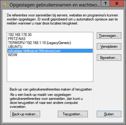

Probeer het eens met "rundll32.exe keymgr.dll, KRShowKeyMgr" en dan de credentials voor de shares toevoegen.
Alle refs staan erin.
Maar ook een paar waarvan ik het bestaan niet ken.  Kan ik die verwijderen?
WindowsLive and TERMSRV - die trouwens een IP vermeld dat niet in mijn local network bestaat

Ik zou alles eruit knikkeren, bij volgende aanmelding kun je dan weer aangeven of opgeslagen moet worden.
