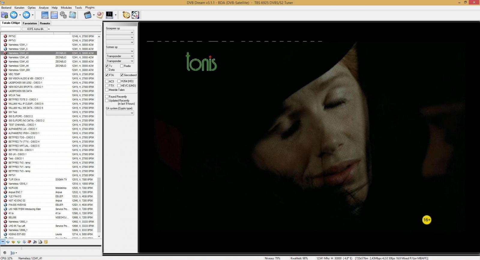

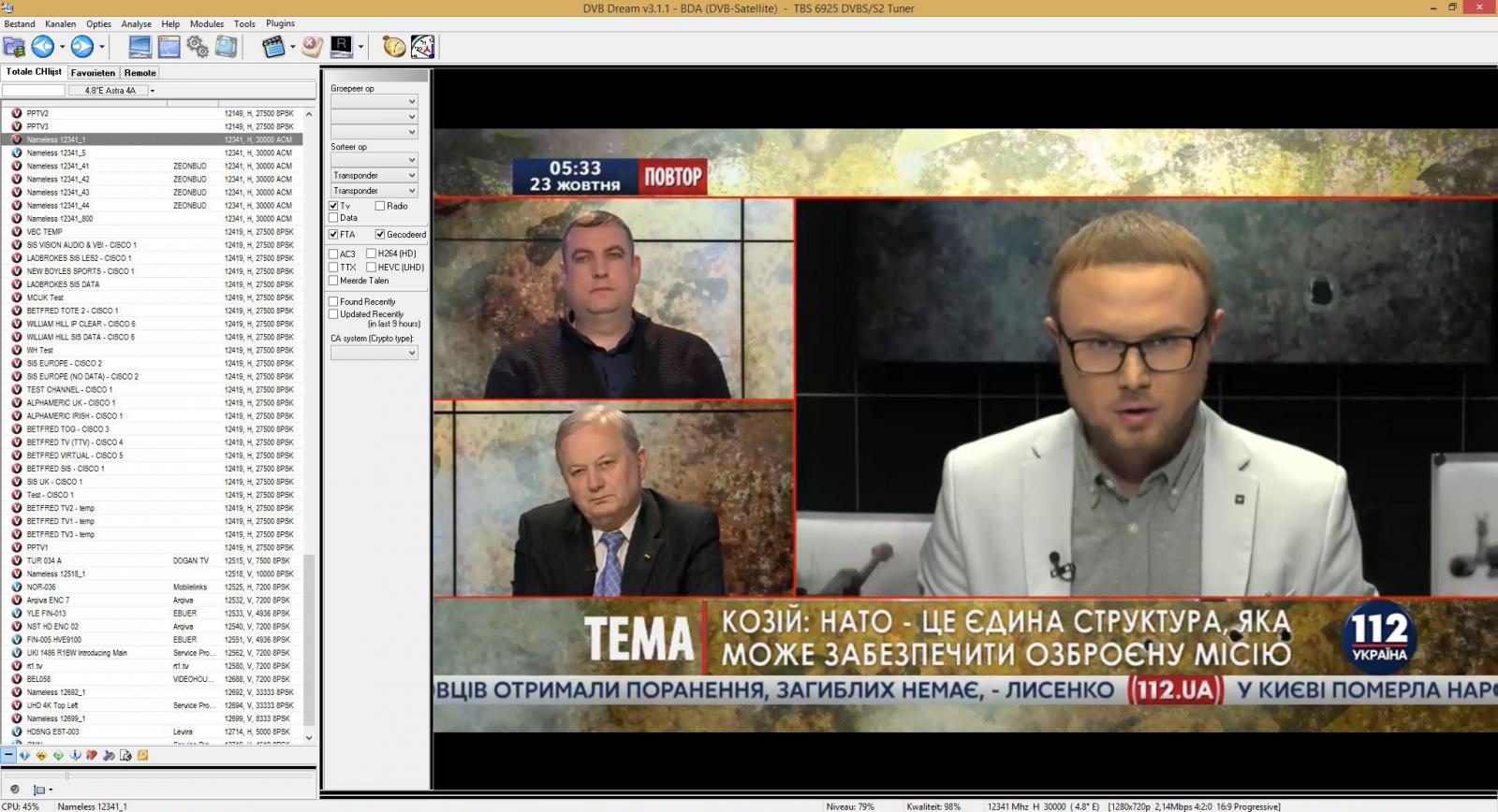

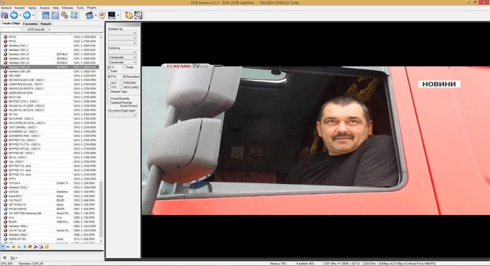

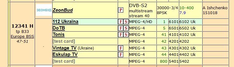

Probeer even deze op Astra 4A @ 4,8°E , allen zijn FTA
feedhunting , a crazy hobby !
Bedankt, er zitten 8 TV zenders op die frequentie (ontvang 2 zonder en 6 met zendernaam)
Astra 4.8°E
<transponder frequency="12341000" symbol_rate="30000000" polarization="0" fec_inner="3" system="1" modulation="2" is_id="40" pls_code="0" pls_mode="0"/>

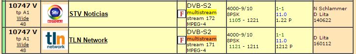

Op Eutelsat 10A, 10747V zitten ook twee multistream zenders maar geen idee wat de PLS parameters zijn.
Edit: Ik zie dat je ze al hebt kunnen scannen met Root 0?
