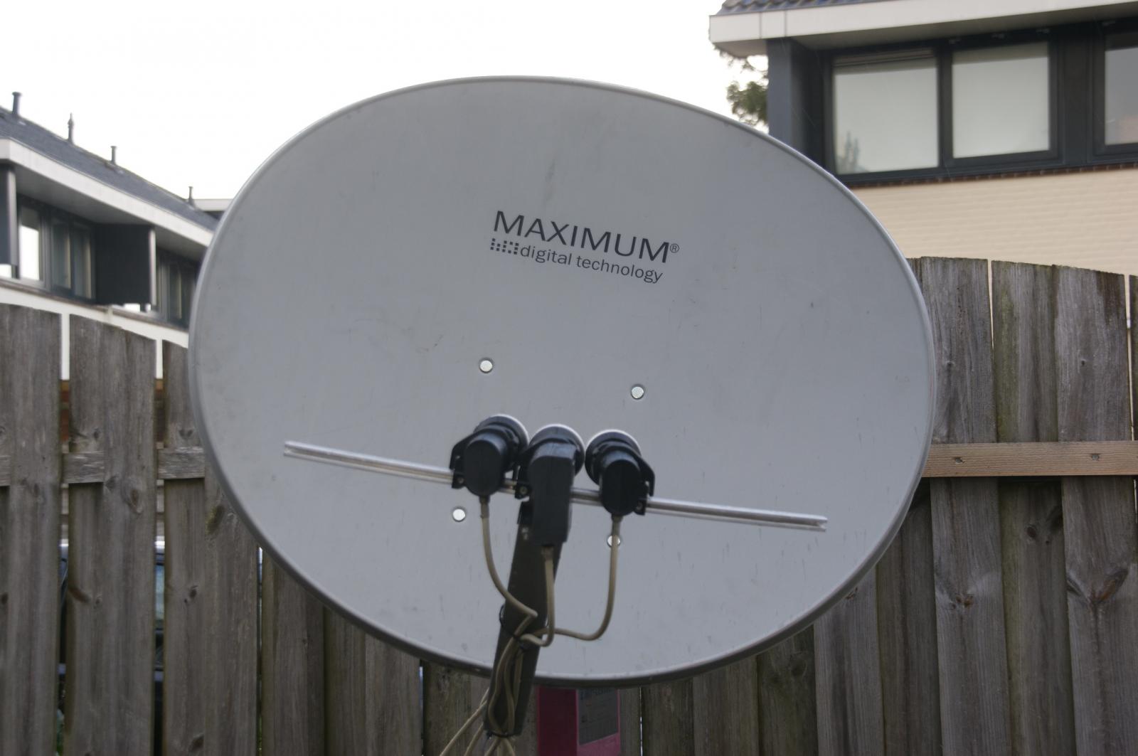

Heb je de rail wel goed afgesteld?
Eerst de schotel op 90 graden instellen, gewoon recht dus.
Dan de twee bouten van de rail iets loszetten en dan de rail met een waterpas precies horizontaal stellen en vastzetten.
In Sneek moet de schotelskew op 103 graden staan, niet op 100 graden.
De Astra 23,5 moet in het midden staan.
De afstand tussen de lnb's is als volgt:
- tussen de Astra 23,5 en Astra 19,2 is 50mm
- tussen de Astra 23,5 en Astra 28,35 is 56mm
d.w.z gemeten aan de voorzijde van de lnb van punt tot punt.
Stel de lnb's zo in dat de kop 5-6mm vrij staat van de lnb-klem.

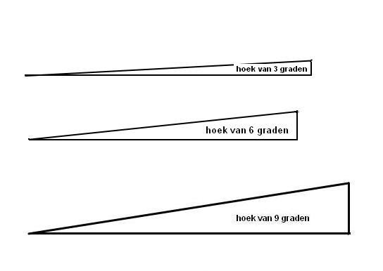

Stel de skew van de lnb's als volgt in:
- Astra 19,2 op 3 graden
- Astra 23,5 op 6 graden
- Astra 28,35 op 9 graden
d.w.z., met de wijzers van de klok meegedraaid als je naar de binnenzijde van de schotel kijkt t.o.v. verticaal, niet t.o.v. de rail.

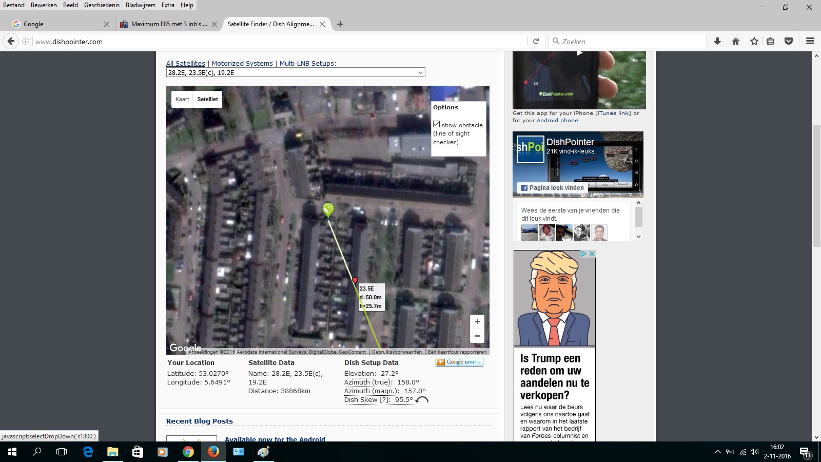

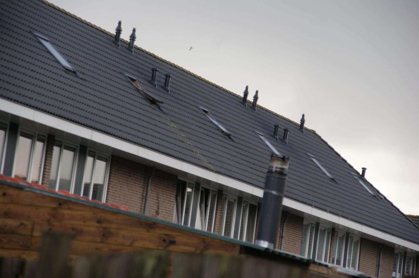

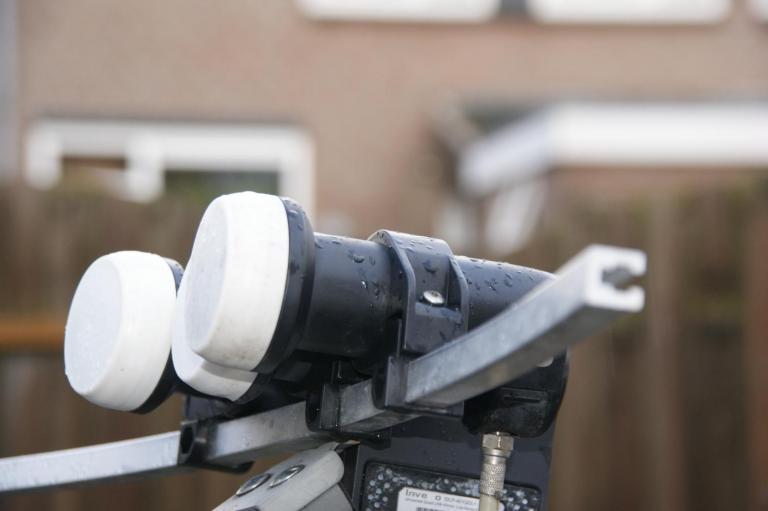

Ik heb vorige week de schotel een aantal keren uitgericht. Maar kom iedere keer weer op dezelfde waarden. De oorzaak is het dak van de achter buren. Op Dishpointer kwam ik er achter dat de Astra 23,5 precies tegen het dak aan kijkt. Mijn vorige schotel was een Wavefield T90 en uitgericht op de Hotbird. En de Hotbord zat net naast het laatste huis. Zie foto.

Met welke foto geef je aan dat de Astra 23,5 bijna achter het huis van je achterburen zit?

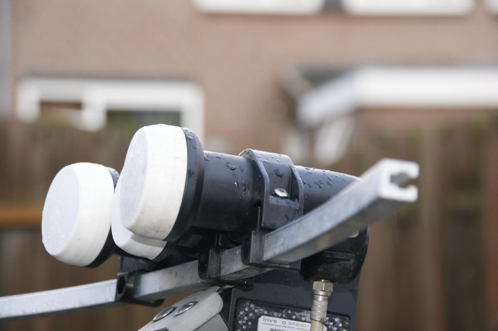

Waarom staan de drie lnb's met de voorzijde zo ongelijk?
Waarom staat de rail nog steeds op 9 graden schuin i.p.v. 13?
Met de laatste foto. En op Dishpointer was het heel duidelijk te zien aan een dikke streep op de foto over het huizenblok hier achter.

Dan zou je de Astra 28,2 die nog verder naar links staat helemaal niet kunnen ontvangen want daar is het dak hoger terwijl de Astra 28,2 lager aan de hemel staat dan de Astra 23,5.
Ik vind het ook vreemd dat de Astra 28,2 zo sterk binnen komt. Als ik alleen de Astra 19,2 uit richt haal ik ook 92% signaal.

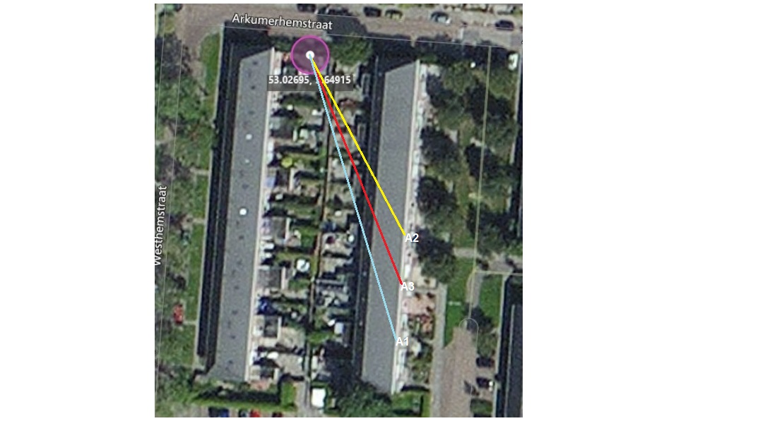

Volgens dishpointer is dit de siyuatie met de Astra 23,5 als middelste lnb.

Nou voor de 23,5E mag de nok van dat dak daar zo'n 30 meter hoog zijn volgens dishpointer, voordat je problemen hebt.
Dat zou ik op basis van je foto niet zo zien.... :) .

Het ligt dus helemaal niet aan die huizen want die zijn bij lange na geen 27 meter hoog. Bovendien zou je de Astra 28,2 dan ook niet kunnen ontvangen.
Er is dus iets anders aan de hand.
Het ligt dus helemaal niet aan die huizen voor de Astra 23,5 want die zijn bij lange na geen 27 meter hoog. Bovendien zou je de Astra 28,2 dan ook niet kunnen ontvangen. Daarvoor mogen die huizen 20 meter hoog zijn wat ze bij lange na niet zijn. Even de afbeelding aanklikken.
