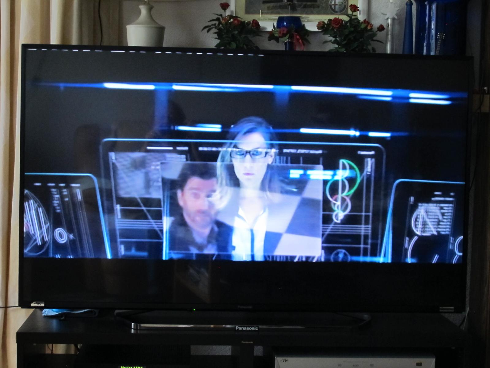

Bij sommige zenders heb ik een stippellijn in beeld van links
tot het midden van het beeld (Zie foto-bijlage).
Dit is o.a op de zender Movies4Men.
Ligt dit aan een instelling op mijn VU+ of komt het
door de zender zelf.
Wie kent dit en weet hiervoor een oplossing?

Dit lijkt meer op een verkeerde instelling van je monitor.
Je beeldhoogte lijkt niet te kloppen´.
Staat de tv op automatische beeldhoogte/formaat?
De video processor lijkt de verticale interval test en data signalen voor beeld aan te zien en die weer te geven.
Zet de instelling van je receiver en tv eens gewoon vast op16/9 formaat.
Dit is een deel van de VBI lijn. Krijg je te zien op de meeste zenders als je je TV hebt ingesteld op volledig scherm c.q. Overscan. Er schijnt een ootie te zijn om deze lijn uit te zetten (hide VBI).
Er is een plugin voor staat bij applicaties onder systeemplugins en deze heet video clipping setup. Even downloaden en beeld instellen

'T is iig een bekend verschijnsel.
Ik zie het zelf ook regelmatig op bepaalde zenders.
Als je stippellijn linksboven op google zoekt vind je verschillende topics erover oa deze:
https://chelloo.nl/ziggo/index.php?topic=37492.0
Bij onze tv kan ik het weghalen door het beeldformaat "alleen scannen" (waar ie standaard op staat) te wijzigen in 16:9

Als je openpli draait kan je deze lijn makkelijk wegwerken door als je op de zender afgestemd staat de kanaallijst te openen, menu te drukken en dan te kiezen voor Cover dashed flickering line for this service

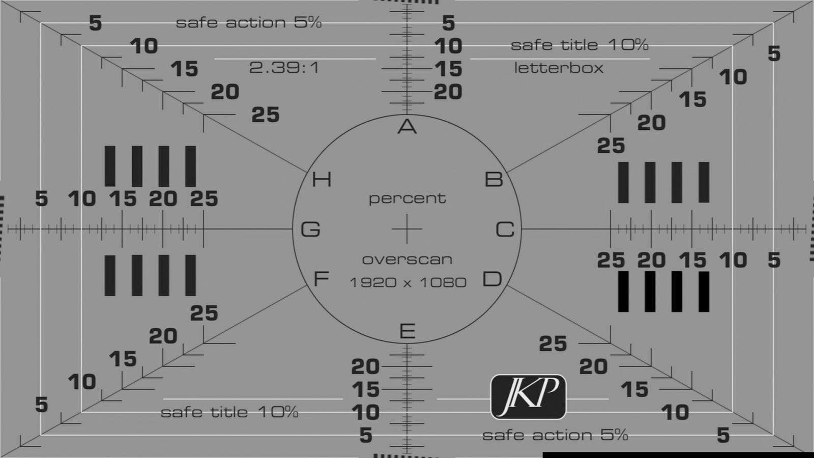

Maar dan vermink je je beeld en mis je aan alle randen waarschijnlijk een groot gedeelte, je staat dan in de overscan mode
Voeg onderstaand plaatje maar een toe op je HD en laat hem zien op het scherm, schakel dan de 16:9 mode in en je ziet meteen hoeveel je van je beeld verliest
openpli heeft een overscan wizard. ;)
Daarom zeg ik ook dat ie standaard op alleen scannen staat, zenders met dat stippellijntje laat ik ook gewoon zo, maar als ik het weg wil hebben moet de stand op 16:9 en dan mis ik inderdaad rondom een klein stuk beeld.
Maar de fout ligt dus bij de zender en niet bij een instellingsfout, ik geef alleen maar aan hoe je het stippellijntje kunt laten verdwijnen.
Nog een vraag, wat doet "Cover dashed flickering line for this service" dan?
Maakt die het lijntje zwart?
clarke-tech HD4100+, gigablue UHD trio 4k, rotor 53grO-45grW, Fuba 85 cm.
Het probleem ligt inderdaad aan de zenderkant.
Meestal zenders met een laag budget en weinig kennis van zaken.
Het komt alleen voor bij het upscalen van 576i naar 1080i of p
Hier heeft de zender in kwestie een fout gemaakt bij het instellen van de upscaler en worden meer 576 beeldlijnen ge-upscaled dan nodig inclusief data lijnen zoals VBI lijnen. Het gevolg is de stippelijn bovenin dat precies in het 1080 kader valt.
Hier is niets meer aan te doen, behalve een kleine overscan aan de ontvangerkant. Maar dit geeft weer een lagere resolutie en mogelijke artifacts.
Wij hebben dit probleem bij MBC ook wel eens bij ingekochte producties die al ge-upscaled aangelevert worden.
Als we zelf upscalen letten we heel goed op de instellingen van de upscaler.
Het enigste wat je eraan kan doen is het te accepteren en er mee leven. Of overscan gebruiken met de beschreven nadelen.
