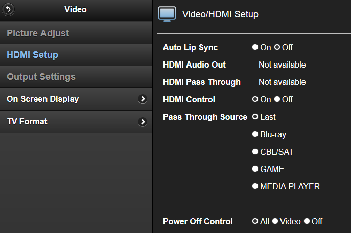

verder die Marantz receiver model NR1501 daar gaan alle HDMI kabels in en eentje gaat eruit (monitor) naar uw TV
dat je de AV knop moet gebruiken is normaal daar je meer HDMI bronnen hebt
je kunt de Marantz zo instellen dat altijd de laatste ingang wordt gebruikt voor weergave (dus na inschakelen van je systeem zie afbeelding)
