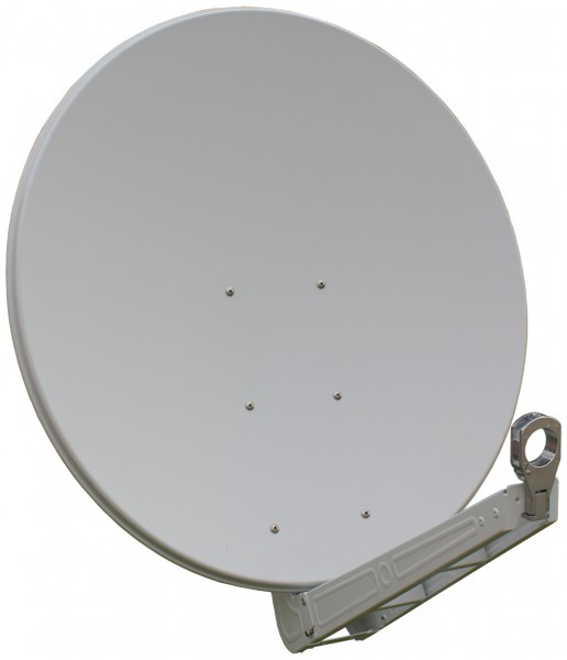

Sprietje Geplaatst: 2 november 2016 Geplaatst: 2 november 2016 Beste freekieDe beste schotel die ik je kan adviseren is de Gibertini OP 85 SE welke een spiegelmaat heeft van 81,5cm breed en 87cm hoog. De totale afmeting is 85cm breed en 90,5cm hoog.Waarom?Als eerste komt deze uitstekend uit de test van 5 gerenommeerde schotels voor een zeer betaalbare prijs, zie de bijgevoegde test van Satvision.De reflector is gemaakt van 1,2mm dik aluminium.Verder is het van belang dat er voldoende ruimte is om de drie lnb's te plaatsen voor de Astra 19,2, 23,5 en 28,2. De Gibertini is daar als enigste uitstekend voor geschikt omdat deze een f/D-verhouding heeft van 0,67 i.p.v. de standaard 0,6. Hierdoor heb je 12% meer ruimte voor de lnb's zodat je niet hoeft te smokkelen met de ruimte wat met een Triax 88 wel moet.Verder is op deze schotel een rail te monteren die in schuinte ingesteld kan worden wat zeker niet op alle schotels kan. Er zijn zelfs lnb-klemmen beschikbaar die heel erg smal zijn zodat je ook met smalle lnb's kunt werken die heel dicht tegen elkaar geplaatst kunnen worden en natuurlijk van aluminium.En de prijs valt ook mee. In Duitsland koop je deze schotel al voor €75,- SATVISION-test 5 schotels van 85cm.pdf

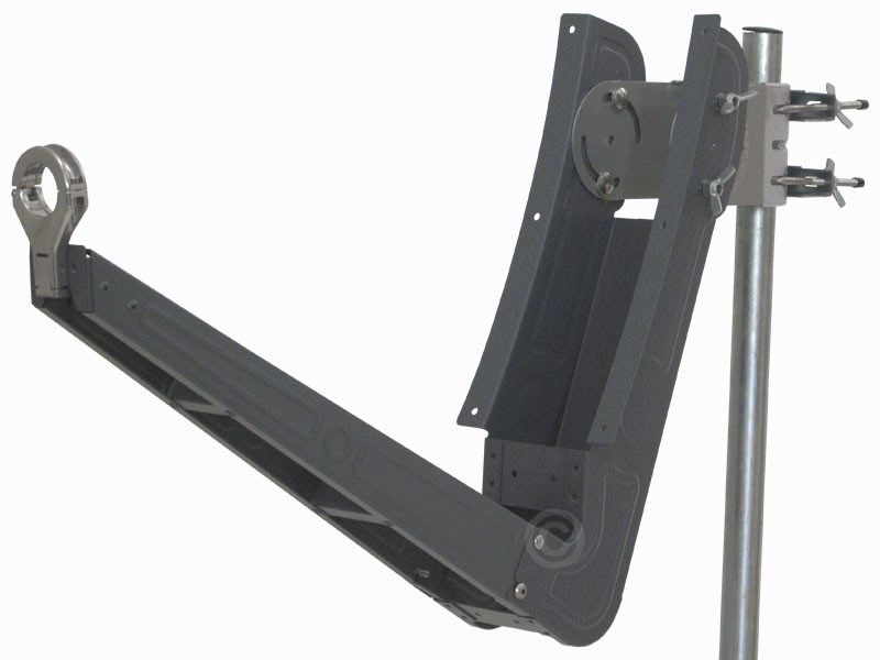

Sprietje Geplaatst: 3 november 2016 Geplaatst: 3 november 2016 (aangepast) Hier nog even een foto van de Gibertini OP 85 SE waar je de degelijkheid van de lnb-arm goed kunt zien. 3 november 2016 aangepast door Sprietje

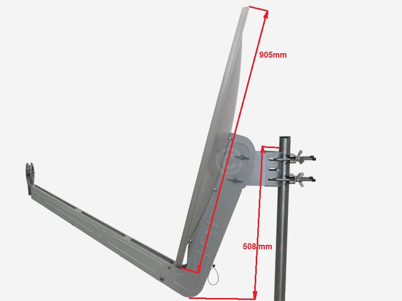

freekie Geplaatst: 3 november 2016 Auteur Geplaatst: 3 november 2016 Beste Sprietje. Schotel ziet er prima uit,maar weet je ook of de schotel spiegelmaat in het midden is gemonteerd? Dit is voor mij van belang om te weten omdat de buis waaraan de schotel geplaatst moet worden 48 cm heeft vanuit het midden van de schotel gezien. (Hoogte schotel 87 cm gedeeld door 2 is 43.5 cm plus 3.5 cm van de arm is 47 cm) dit i.v.m een opberg schuur waar de arm van de schotel overheen komt. De buis kan ik ook niet veder omhoog schuiven ,omdat ik onder en boven aan de buis +/- 1.5 tot 2 cm over heb. (kan dit ?) Groetjes Freekie

Sprietje Geplaatst: 3 november 2016 Geplaatst: 3 november 2016 (aangepast) Ik snap niet precies wat je bedoeld waar waarschijnlijk bedoel je dit.Tja die maat van 508mm is niet zo moeilijk te bepalen als je weet dat het schotelblad 905mm hoog is. 3 november 2016 aangepast door Sprietje

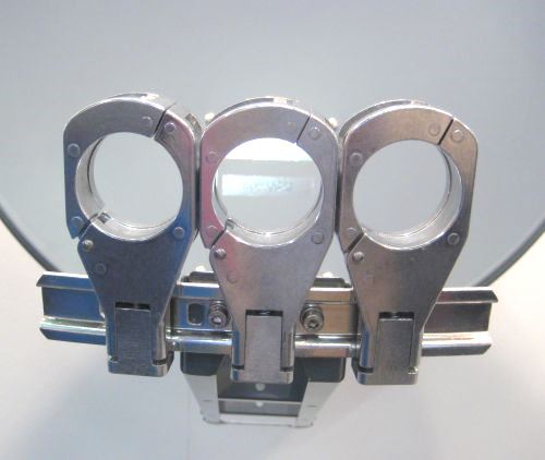

Sprietje Geplaatst: 3 november 2016 Geplaatst: 3 november 2016 Hoeveel aansluitingen wil je op de lnb hebben? Wil je voor losse lnb's gaan of voor een monoblock? Bij een monoblock kun je de bestaande lnb-houder gebruiken. Bij losse lnb's kun je het beste de rail gebruiken. Je kunt eventueel ook een dubbele lnb-houder gebruiken. Bij losse lnb's kun je precies de juiste afstand instellen voor de Astra 19,2 en 23,5 als je ze tegen elkaar aan zet. Bij een duo-lnb of monoblock wijkt de afstand van de koppen 5mm af.

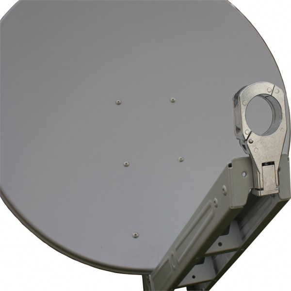

Erwinnaar Geplaatst: 3 november 2016 Geplaatst: 3 november 2016 Dan heb ik de oplossing vuur u. Ik heb toevallig................mijn Gibertini 100 cm exemplaar in de aanbieding. Is een antracietkleurige schotel in 100 cm uitvoering, voor de rest ziet het exact eruit als die op de foto's boven in het bericht. Zit een Inverto LNB op (monoblock voor eigenlijk Astra 1 en Hotbird) maar die werkt perfect op een 100 cm schotel voor de Astra 1 en 3.. Astra 3 knalde met 100 procent binnen en ruim 16 Db (op een VU plus) Astra 1 de meeste ruim boven 90. (deze kijkt niet centraal in de schotel, de Astra 3 wel). Uiteraard afhankelijk van de gekozen transponder. Deze schotel is makkelijk uit te breiden met een rail voor bijvoorbeeld Astra 2 erbij. Deze is in hoogte ook goed af te stellen, bovendien wordt er gebruik gemaakt van metalen ipv kunsstof....Echt goed spul, zeker te vergelijken met FUBA! 1
Sprietje Geplaatst: 3 november 2016 Geplaatst: 3 november 2016 Zie hier de specificaties van de OP 100 SE: http://www.gibertini.it/index.php/de/antennas-de/se-series-de

Sprietje Geplaatst: 3 november 2016 Geplaatst: 3 november 2016 Je hoeft helemaal geen smalle lnb's te nemen. Door het formaat van de schotel maar zeker ook door de f/D-0verhouding van 0,67 kunnen gewoon lnb's met een kop van 60mm genomen worden, bijv. Inverto Black Ultra's twin.Denk er zelf even over na welke diseqc-switches je wilt nemen. Je kunt met 2 lnb's met 2/1-diseqc-switches toe maar als je er eventueel later nog een derde lnb bij wilt zetten, dan is het beter twee stuks 4/1-switches te nemen.
