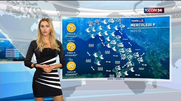

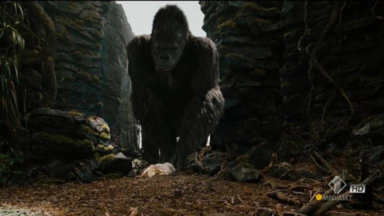

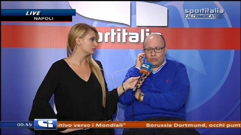

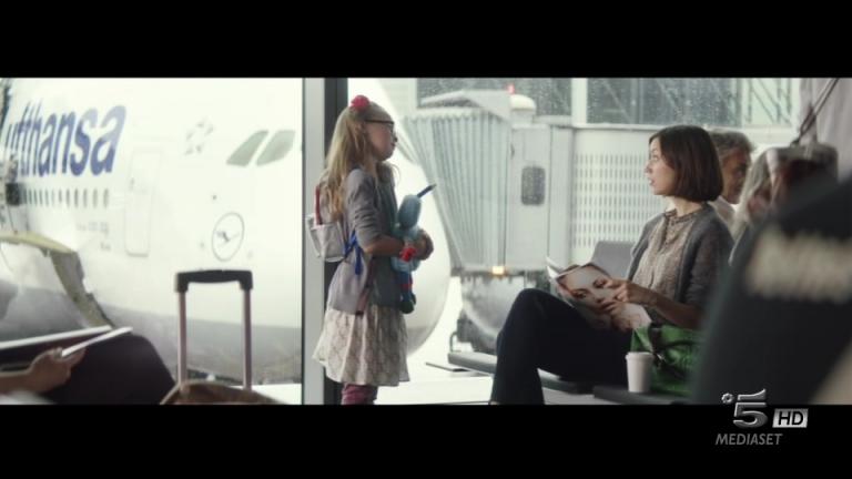

Alex1970 Geplaatst: 7 november 2016 Geplaatst: 7 november 2016 (aangepast) Nog even ter overweging als je toch een nieuwe receiver gaat kopen: Eerst dacht ik aan de Italiaanse zenders via DVB-T (wat ev. al op de TV zit en dan is geen CI nodig), maar helaas is er op Sardinië niet zo'n uitgebreid pakket te ontvangen als in sommige andere regio's in Italië. Je kan nog overwegen een Openbox SX9 te kopen (2xDVB-S2) of een Openbox SX9 Combo (1x DVB-S2/1x DVB-T2). De keuze tussen de twee is of je in de toekomst denkt nog een tweede tuner te willen gebruiken (let op, dan ook twin-LNB's nodig en extra DiSEqC-switch) of dat je (toch) nog een gewone antenne aansluit voor de aardse kanalen. De Openbox SXx kan nl. ook multistream transponders ontvangen waardoor je met het bijplaatsen van een aparte schotel op Eutelsat 5 West A (5.0°W) ook Italiaanse zenders FTA kan ontvangen (en Franse), naast Tivúsat want niet alle zenders van Tivúsat zal je ermee vervangen: -Canale 5 HD -Rete 4 HD -Italia 1 HD -La7 HD -La7d HD -Sportitalia -diverse versies van RAI 3 met regionaal nieuws (TGR) -Hele reeks aan kanalen van Mediaset Premium (gecodeerd), maar of die ook via de satelliet te abonneren zijn betwijfel ik. Ga je nog verder, op Express AM44 (11.0°W) en Eutelsat 12 West A (12.5°W) vind je nog meer Italiaanse zenders: 11W: -Conad Channel -Capristore-Retecapri-Neko TV-Capri Casinò-Rete 82-Retecapri 2-Radio Capri TV-Capri Gourmet -Radio Capri 12.5W: -Corallo Sat -Canale 158-Canale 162-Channel 24-Canale 69-Vero-Rete Italia-La 4 Italia-Gold TV Italia-Italia +-Linea Italia-Air Italia-Top Calcio 24-OK Italia-Nuvola 61-Radio Freccia TV-Radio Zeta L'Italiana-Split TV-Alice-Marcopolo-Orler TV-VH1 Italia-Frisbee-K2-Sky TG 24-Winga De Openbox SX9 heeft 2 CI+ slots. (Edit: Ik zie in het filmpje van Dr.Dish dat de SX6 ook twee CI-slots heeft).Verder weet ik niks van de Openbox, de informatie komt puur via internet, o.a.: Dr.Dish MagazinPromo Openbox Openbox website (Google translate) Dan kom ik ook op dit filmpje, multistream op Spark 7111 receivers (ken ik ook niet). Maar er zijn dus nog meer receivers die dat kunnen. Op Enigma2 receivers zou ook kunnen, maar dan met toevoeging van een externe USB-tuner, t.w. de TBS5925. Echter alleen die tuner kost al ruim €200. 7 november 2016 aangepast door Alex1970 Dreambox DM920: 2x Triple tuner (2x DVB-S2X multistream + DVB-C/T2) OpenPLi 9 Xtrend ET10000: 1x DVB-S2, 2x DVB-C/T2, IPTV OpenPLi 9 VU+ Duo / Dreambox DM800 / TBS 5925 Channel Master 180cm offset: 39.0°E-37.6°W, Channel Master 120cm offset: 23.5°E-8°W SAB 97 schotel 45.1°E-60°E, 80cm vast: 28.2°E/23.5°E/19.2°E/13°E | DVB-T/DAB: VHFIII/UHF combi-antenne op zolder.
