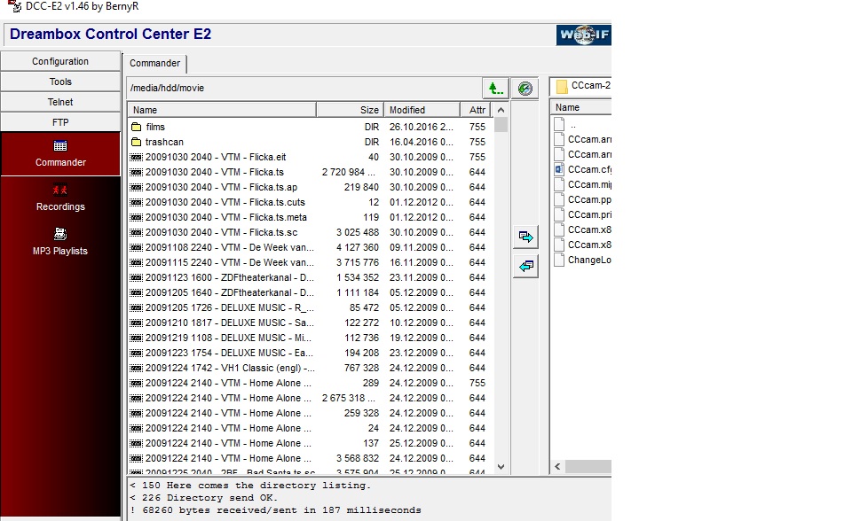

Als je met DCC naar deze bestanden kijkt zie je wel dat die bestanden zijn onderverdeeld in verschillende stukken.
Zou het daar misschien mislopen. Dat er een probleem optreed als hij het volgende deel moet overdragen.

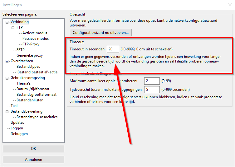

Er van uitgaande dat je FileZilla in het Nederlands hebt:
In FileZilla > kies je in het menu Bewerken > Instellingen
Dan zie je normaal daar al een time out instelling staan.
Zet ze op 0 of op 9999.
Zie screenshot.

De_Perre, dank hiervoor. Ik ga dat proberen. Helpt het, laat ik het zeker even weten. Is er niet zo'n setting in de DB config ergens?

Dat van die opgesplitste bestanden. Ik weet het niet, maar ik zie onder DCC gewoon 1 ".ts" bestand staan (net als in Windows).
dit bedoel ik met verschillende bestanden
