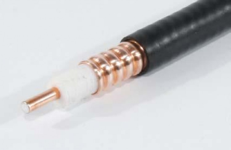

50Ohm cellfllex 1/2 ging hier de mast in en is totaal niet geschikt voor sat,wel om 600watt op te stoken op FM

Hoe kom je nu bij Cellflex 1/2". Jij denkt toch niet dat topicstarter Cellflex 1/2" coax in zijn automatische schotel heeft zitten, een coaxkabel van bijna 14mm dik.

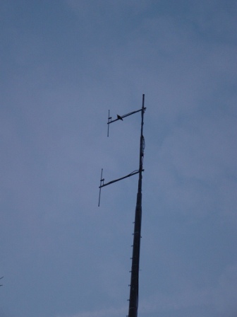

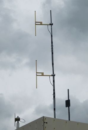

Koka RG6 en maar 2 rosjes in de mast: duidelijk armoe troef ;)
Hier in de buurt hadden ze in de regel 4 tot 8 stuks.
Maar dat is allemaal vergane glorie. Ze draaien nu legaal op stream met doorkoppeling naar DAB+ en kabel.
Een enkele ouwe rot zit nog op de middengolf te draaien en te rapporten maar dat is ook een uitstervende populatie.
