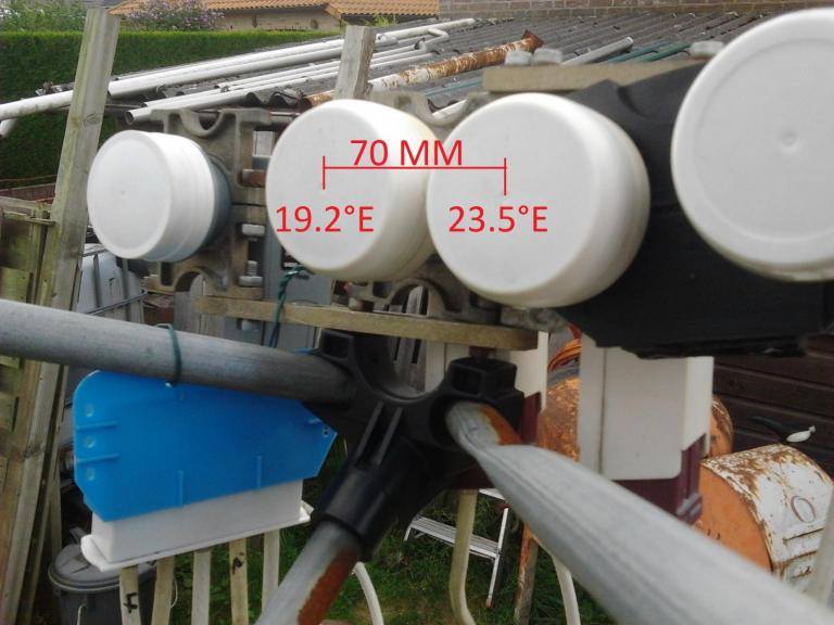

smetje limb.BE Geplaatst: 27 november 2016 Geplaatst: 27 november 2016 dit is van mijn channel master 120m zo zou het al kunnen gaan werken met wat aanpassingen 1 Db. 900UHD 2X. 4x twin lnb 1x bosat 1.50m .Dreambox 7020hd v2 . Dreambox 800 Db 8000 1x. Db 800se Db 2X 500HD Sab unix triple 2x. Xsarius Galaxy 4K. Gigablue trio. Gigablue Quad Plus. Zgemma H7 Cabel en Sat Samsung UE65MU7070 4K Ultra HD Smart LED Samsung UE46F6650SSXXN led 1x LG 60"lb 870v
omerti Geplaatst: 27 november 2016 Auteur Geplaatst: 27 november 2016 Sprietje schreef op 27 Nov 2016 - 21:35: Dat gaat niet lukken denk ik omdat de satellieten te dicht bij elkaar staan. Wat is de f/D-verhouding van die schotel? Geef anders eens even op hoe ver de voorzijde van de scalarringen van de schotel af staan. Nu wordt het voor mij wel technisch hoor ;-) F/D verhouding van die schotel ken ik niet en ik vermoed dat je wil weten hoe ver de lnb van de schotel zelf staat ? Bij schatting een 20-tal cm. Vraag bij start van dit topic was in feite of er leden zijn die ervaring hebben met meerdere lnb's op een grote prime schotel én of er eventueel foto's van waren. smetje limb.BE schreef op 27 Nov 2016 - 21:40: dit is van mijn channel master 120m zo zou het al kunnen gaan werken met wat aanpassingen 1010591_10205087656664653_8915026803762451870_n.jpg 10422476_10205087656184641_1664433872431729180_n.jpg Bedankt, dit bedoelde ik dus. Indien het werkt op een Chanel Master moet het ook, mits het nodige zoeken én aanpassen mogelijk zijn met een 140 cm Triax prime. Ik denk er dus nog effe over na en ga in de lente kijken wat ik ervan kan terecht brengen. Thanks.

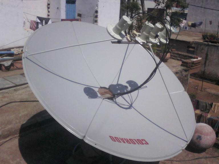

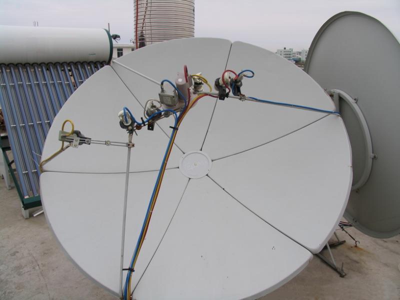

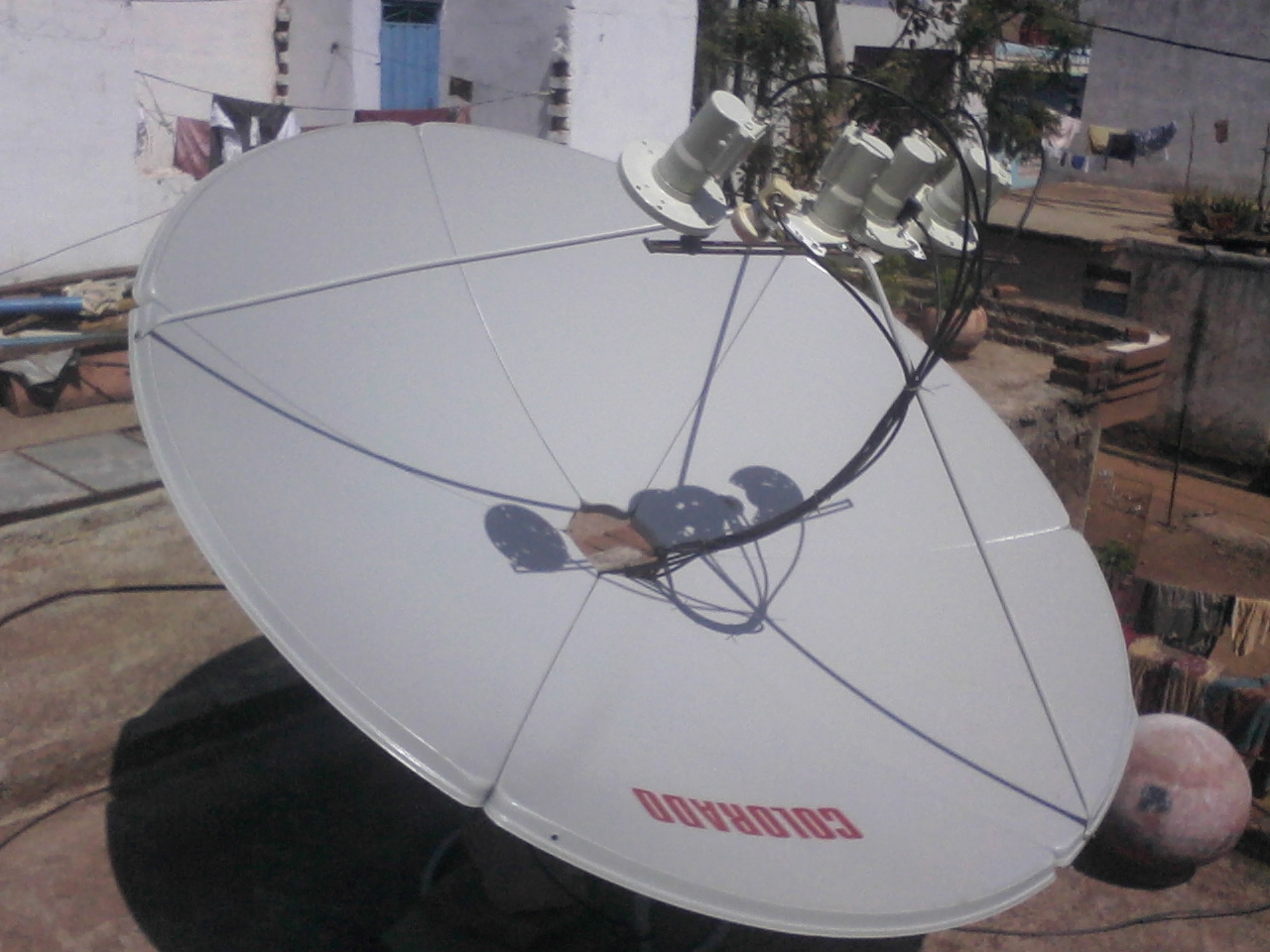

Sprietje Geplaatst: 27 november 2016 Geplaatst: 27 november 2016 (aangepast) Smetje, die Channelmaster is een offset schotel en die heeft een f/D van rond de 0,6. Een primefocus schotel heeft een f/D van rond de 0,3.Dan komen de lnb's twee maal zo dicht bij elkaar te staan. Dat gaat niet lukken.Ook is de scalarring van een primefocus schotel veel groter.En beste omerti, 20cm kan nooit. Zou je het eens precies op willen meten.Hier een primefocus schotel met 5 lnb's en 8 kan ook nog. 27 november 2016 aangepast door Sprietje
