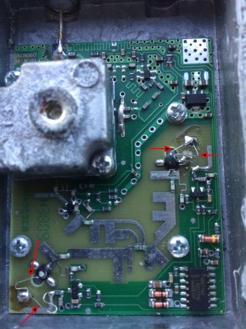

Het afstem element, variabele condensator lijkt mij verloren.
Of al die moeite $ 20 waard is?

Dat moet je niet zeggen, corrosie is geleidend, ik maak dit soort dingen altijd schoon met een glasvezelpen, je staat verbaast hoe vaak ik zo de nodige printen heb schoongemaakt en weer werkten. Daarna met goede lakspray inspuiten en je hebt geen last meer van corrosie. Niet geschoten is altijd mis.
Voordat je het deksel er weer op doet kijken of de afdichtring nog goed is, voor de zekerheid wikkel ik dan nog rondom wat vulkaniserende tape om de randen heen.
Dat zou je dan wel hééél voorzichtig moeten doen .
Bij de p-fets zitten speciaal gebogen draadlusjes voor afstemming en filtering .

Het resultaat blijft dan altijd nog een gok, door kruipstromen kunnen er stromen in componenten zijn gaan lopen die de actieve componenten kunnen beschadigen.
Grootste probleem blijft de afstem condensator van de LO.
Ik ben eigenlijk verbaasd hoe zeer dat boeltje gecorrodeerd is in zo´n relatief korte tijd.

De schade aan die LNB zal ook niet in 2 dagen ontstaan zijn, maar misschien al over een periode van een jaar.
Lakspray op stripline geeft een ander dialectrium waardoor het een en ander op een andere frequentie gaat werken dan zonder
hou daar rekening mee als je dat gaat doen.
