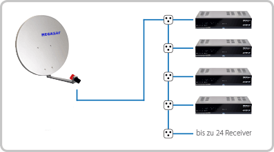

Bij Unicable II hoeft het signaal helemaal niet gesplitst te worden.
Er wordt gewerkt met verschillende frequenties en elke ontvanger wordt op een andere frequentie afgestemd.

Je kunt het Unicable-signaal op verschillende manieren verdelen.
Het is echt niet nodig het met een 8-voudige splitter te splitsen.
Dat zou mooi zijn bij de lnb die je hebt. Die is geschikt voor 32 aansluitingen, dat je dan een 32 voudige splitter nodig zou hebben.
Lees de bijlage maar eens.
Unicable.pdf

Super goed artikel! Ik heb er veel aan. Thanks! Want ik wist niet dat een gewone satsplitter NIET geschikt was voor unicable. Ik heb momenteel een satsplitter van technisat waar dus ook de diodes aanwezig zijn op iedere poort.
Maar wel raar want ik heb ook een 2 way splitter gebruikt die bedoeld is voor een gewone lnb, dus zonder de diondes en die werkt ook gewoon goed icm unicable. Dus ik ben wel een beetje in de war of ik nou wel of niet de speciale splitter nodig heb.

Als je wandcontactdoosjes hebt om je F-connector op aan te sluiten, kan het zijn dat daarin ook een diode verwerkt is. Sommige hebben dat, begrijp ik.
In dat geval is het ongunstig als je ook in de splitter een diode hebt; dat leidt tot dubbel verlies.
