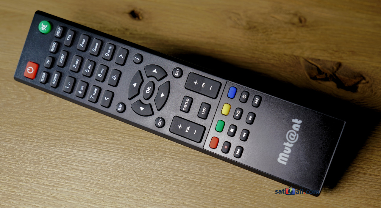

Gast Dward Geplaatst: 15 januari 2017 Geplaatst: 15 januari 2017 Video toets? Op de afstandsbediening? Welke is dat? Er staat nergens video op of onder een toets.
smetje limb.BE Geplaatst: 15 januari 2017 Geplaatst: 15 januari 2017 nou kijk dan effe in je handleiding of staat er ergens pvr toets Db. 900UHD 2X. 4x twin lnb 1x bosat 1.50m .Dreambox 7020hd v2 . Dreambox 800 Db 8000 1x. Db 800se Db 2X 500HD Sab unix triple 2x. Xsarius Galaxy 4K. Gigablue trio. Gigablue Quad Plus. Zgemma H7 Cabel en Sat Samsung UE65MU7070 4K Ultra HD Smart LED Samsung UE46F6650SSXXN led 1x LG 60"lb 870v
smetje limb.BE Geplaatst: 15 januari 2017 Geplaatst: 15 januari 2017 is het deze Db. 900UHD 2X. 4x twin lnb 1x bosat 1.50m .Dreambox 7020hd v2 . Dreambox 800 Db 8000 1x. Db 800se Db 2X 500HD Sab unix triple 2x. Xsarius Galaxy 4K. Gigablue trio. Gigablue Quad Plus. Zgemma H7 Cabel en Sat Samsung UE65MU7070 4K Ultra HD Smart LED Samsung UE46F6650SSXXN led 1x LG 60"lb 870v
