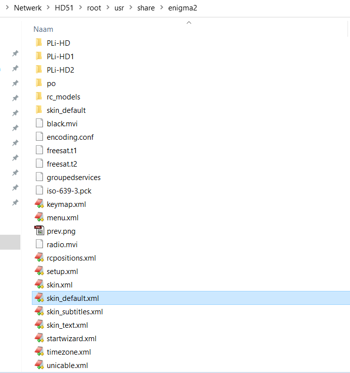

Loek3000 Posted November 20, 2019 Author Posted November 20, 2019 nou ik zie die er ook niet tussen: wel skin_default.xml die zit ik nu uit te pluizen...... ik geloof echter dat ik niet echt iets kan veranderen... T90, Mutant HD 51
luisteraar Posted November 20, 2019 Posted November 20, 2019 Jammer dat ik je niet verder kan helpen je zou verwachten dat openpli voor iedere box het zelfde ingedeeld is zoek een xml waar in staat <screen name="InfoBarSummary" position="fill"> Dit is het standaard lcd scherm als je tv kijkt
